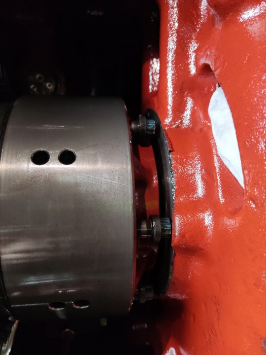

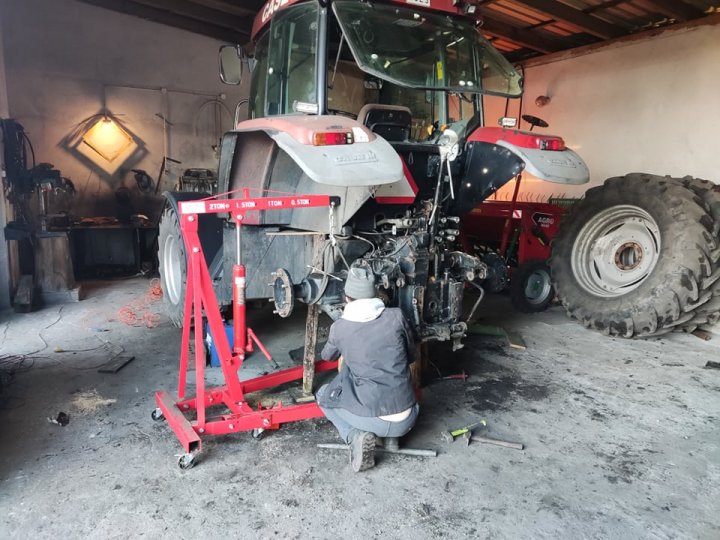

17 godzin temu, Rowan napisał:
Ten z filmiku to Perkins 1006-60, on ma świece płomieniową.
Naprosciej do wyjęcia dyfra wyjechać całą d*pą spod kabiny.
Najszybciej ściągnąć plecak a zwolnice i tak trzeba ściągać bo półosie trzeba z dyfra wysunąć.
Tak wiem, mam serwisówkę i jest opisane.
Ale rozpoławiać ciągnika nie trzeba, dyfer wyjdzie plecakiem tyłem/
Edytowane przez Ziel

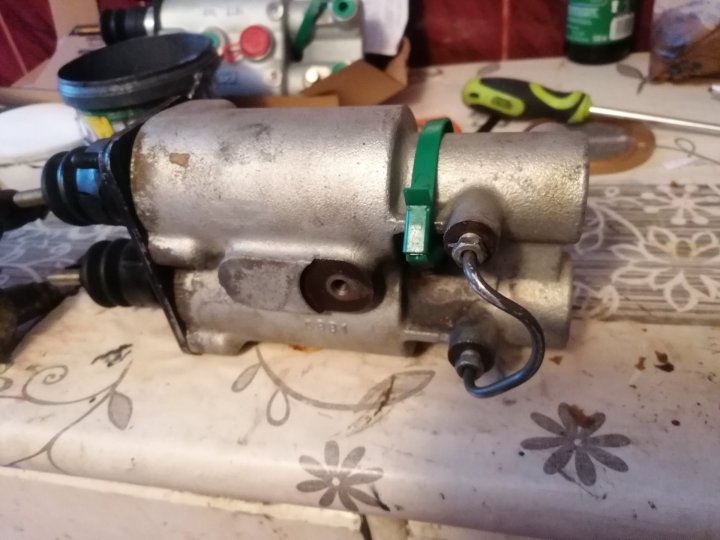

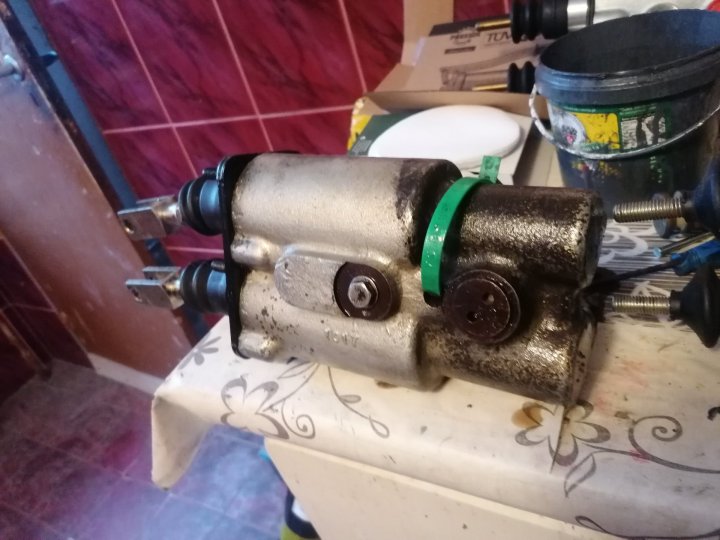

Rowan napisał:
Hydroakumulator czy pompe?
Pompe odkrecasz nakretkami nad pedałami hamulca, troche niewdzięczne są dwie nakrętki od góry. Odpinasz popychacze od pedałów hamulca i pompa wychodzi do przodu. Najpierw poodkręcaj rurki. A hydroakumulator jeśli jest, to jest nad samą pompą.
Pęknięcie jeżeli jest jest widoczne z zewnątrz czy tłoczki trzeba wyjąć z korpusu? Pompka wyjęta ale uszkodzeń na zewnątrz nie widać
Nie jest bezawaryjny... Niemam blokady. Albo poszły tarczki albo cos innego. Dziś sie dowiem co i jak.
Edit. Pourywane śruby od kosza...

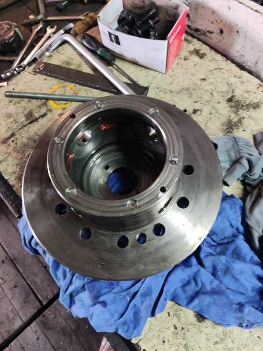

Dnia 15.01.2022 o 22:07, Ziel napisał:
Dobieram sie do dyfra, jeśli kogoś to interesuje to mogę wstawić później parę zdjęć jak to w środku wygląda.Brak opisu.
Rób zdjęcia i opisuj jak możesz. Ewentualnie jakiś tutorial zrób😃
Edytowane przez karol2306
Hmm... Raczej tam jest ta 357760A1, a pewnie masz na mysli roznice w numerze ...A1/A2/A3. Niema to znaczenia. Występuje tylko jedna pompa Carlisle. Tzn jest mała pompa i duża do większych MXów/MTXów/XTXów. Obie pękają przy uszkodzonym hydroakumulatorze.
