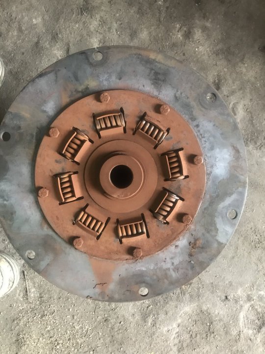

Ziel    115
Napisano (edytowany)
Jakby skrzynia w mx nie wyła to byłoby bardzo cicho.
Z uszczelniaczami sobie poradziłem.
Rozebrałem amortyzator drgań i nie wiem jak ocenić jego stan, wszystkie sprężyny są całe.
jak kręcę w prawo lub lewo to jest lekki luz zanim sprężyna złapie
Edytowano przez Ziel
Udostępnij ten post
Link to postu
Udostępnij na innych stronach
karol2306    12
Przy ruchu ręką masz luz to podczas pracy silnika luz jest o wiele większy a przy tym i głośny

Ed2000    5
U mnie nie ma żadnego luzu na sprężynach a dzwoni na wolnych obrotach,  tlumnik drgań sprężynowy nawet nowy to złom w porównaniu do gumowego, masz mój post wyżej zobacz sobie wykonanie tam nie ma gdziekolwiek zrobić się luz wszystko jest na sztywno łączone przy gumowym tlumniku drgań
Edytowano przez Ed2000
Udostępnij ten post
Link to postu
Ziel    115
Bede oddawał do regeneracji, aktualnie budżet nie pozwala na nowy.
