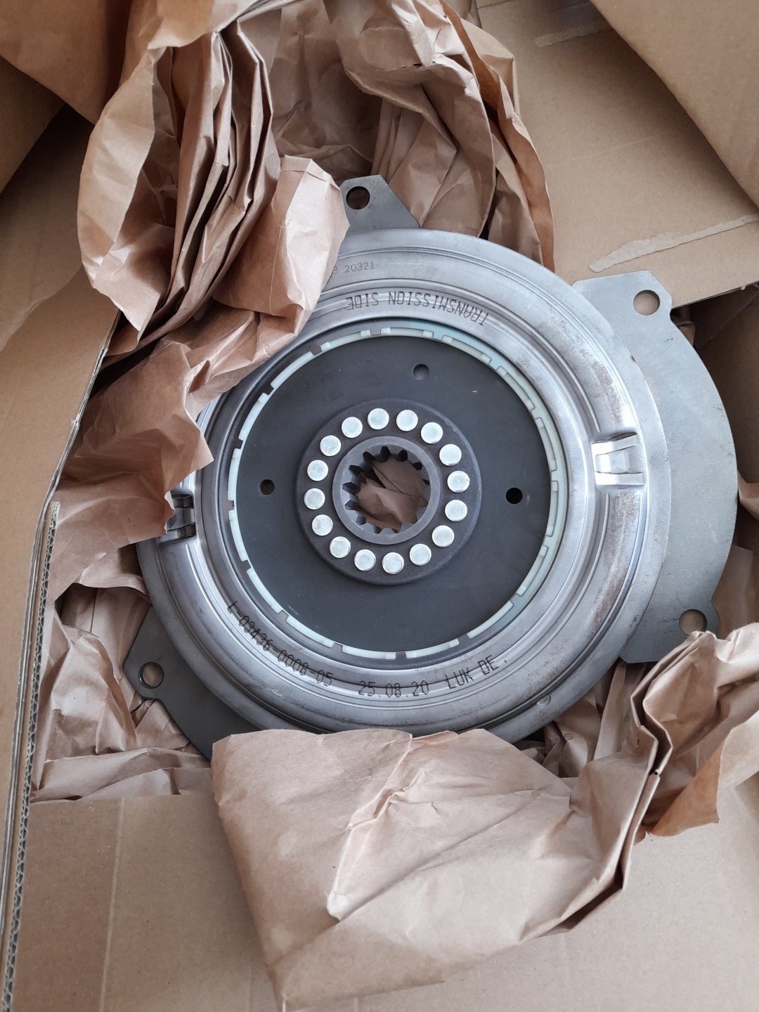

Ok dzięki. Czyli ta gumą w stronę koła zamochowego na silniku. No i Koło zamachowe trzeba liznąć tokarką bo ten tlumnik jest większy o sprężynowego i nie wejdzie w Koło zamachowe tak.
Najprawdopodobniej będziesz musiał zebrać koło zamachowe, a czy razem z tłumikiem nie miałeś instrukcji ile go zebrać, mi przysłali na maila i podobno razem z tłumikiem w paczce producent daje, ja mam trochę inny do 150 bez frezów w środku i czekam na ten ze sprężynami około 20 czerwca w mototraktor.pl mają mieć
obróbka koła zamachowego pod tłumik.pdf

Kurna właśnie nie dali mi żadnej instrukcji montażu ma ktoś to niech podrzuci zdjęcie instrukcji jak to wygląda w MX 80 90 100 MC 80 90 100 ile trzeba to Koło zamachowe zebrać na tokarce.
Edytowane przez Ed2000
3 minuty temu, Ed2000 napisał:
Kurna właśnie nie dali mi żadnej instrukcji montażu ma ktoś to niech podrzuci zdjęcie instrukcji jak to wygląda w MX 80 90 100 MC 80 90 100 ile trzeba to Koło zebrać na tokarce.
z Którego roku masz swój ciągnik? Mnie gościu zapytał o rocznik i powiedział że w końcówce serii mx 100-170 były już koła zamachowe przystosowane pod nowy model tłumika i dlatego w nich nie trzeba toczyć koła, być może jest tak i u Ciebie,  ja najpierw wyciągnąłem stary tłumik i zmierzyłem rozmiary bo zamówiłem raz wcześniej z Sokółki i odesłałem bo przysłali całkiem co innego i wolałem wyciągnąć i zmierzyć, może zadzwoń do serwisu i zapytaj czy w Twoim modelu trzeba toczyć koło czy nie a jak w case nie wiedzą to do McCormica zadzwoń do Romanowskich mi sporo pomogli bo w serwis case obok nie umieli ;)
Kolego u mnie jest inny tłumik drgań jak w mx 100-170. Ale dzięki jak ktoś tu nie pomoże to zadzwonię do Romanowskich.

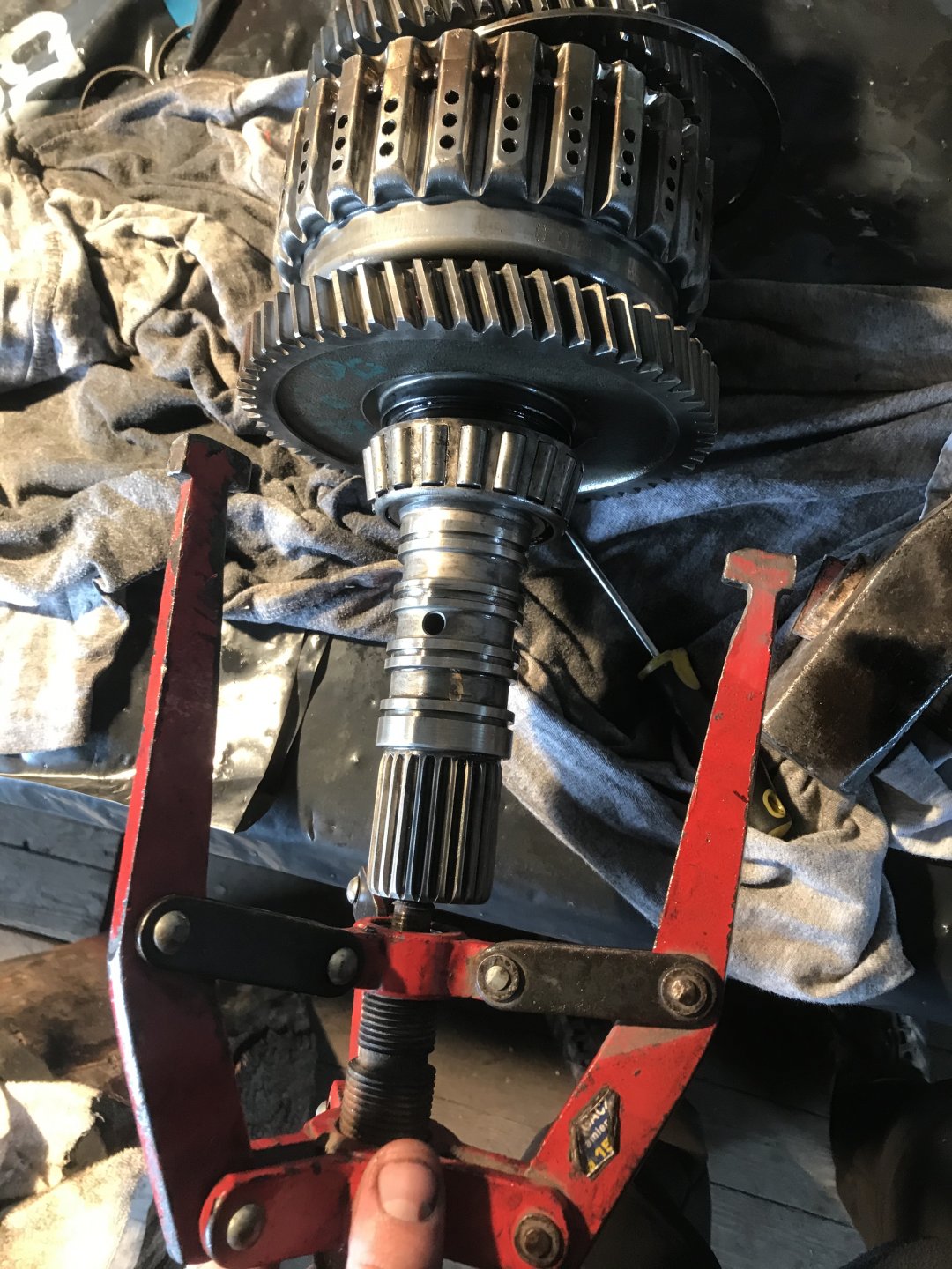

Panowie, czy ma ktoś patent ba wymianę uszczelniaczy na wałku powershift? Problem w tym ze nowe są z dziwnego materiału który przy zakładaniu się rozciąga i uszczelniacz staje się luzny.
chodzi o uszczelniacze 4szt jak na zdjęciu poniżej
