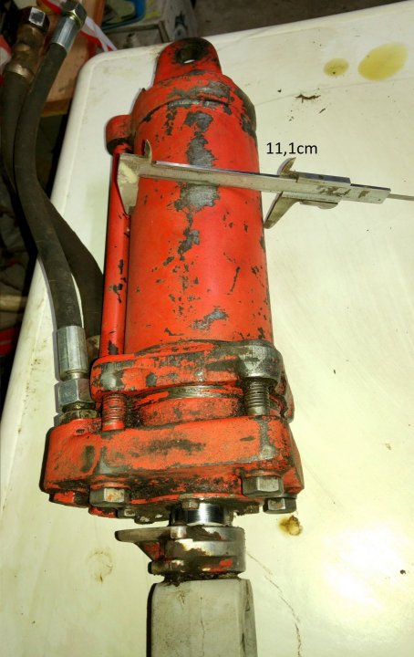

Jakim najtańszym sposobem jest zrobienie wolniejsze opadania tura? siłowniki jednostronne. bo teraz z belą strasznie szybko leci w dół podczas opuszczania. Jakiś dławik/redukcje w rozdzielacz?

trzeba zastosować zawór dławiąco zwrotny na przewodzie zasilającym siłownik podnoszenia tura, czyli ten co podnosi, zawór o przepustowości 70 litrów z regulacją jeśli rozdzielacz ma przepływ 80 litrów. wstawiasz go gdzie chcesz, przy rozdzielaczu lub w kabinie dla lepszego dojścia. koszt ok. 90 zł,
Zrozumialbym te kombinacje gdyby TUR był podpięty pod ruski rozdzielacz ale te uniwersalne to przecież da się bez większego problemu precyzyjnie sterować. Zalożenie zaworu dławiącego do TURa to według mnie nie najlepszy pomysł bo jak tym później pracować. Na pusto uśniesz zanim opadnie a ładunek raz cięższy raz lżejszy to będziesz ciągle kręcił zaworem? On pod obciążeniem chodzi ciężko.
no nie da się kręcić jak jest obciążenie na turze, ja reguluje ręcznie a opadanie na pusto czym szybciej to mi lepiej się pracuje, ale każdy ma inne potrzeby.
