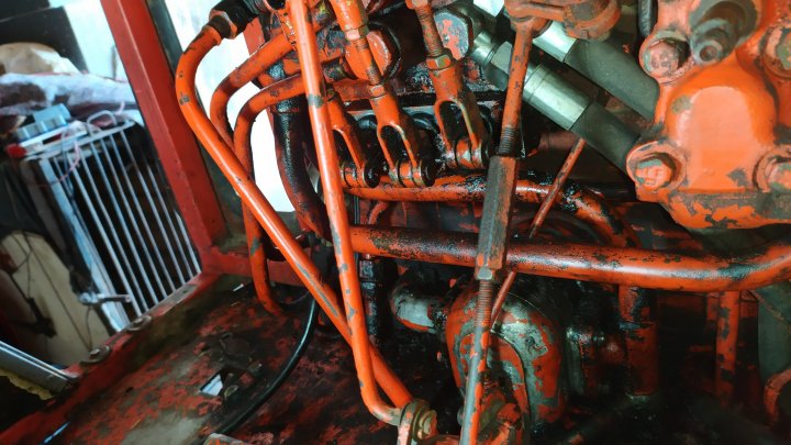

Porobiłem kilka zdjęć  z swojego rozdzielacza i przewodów hydraulicznych.
Ktoś podpowie mi jak ominąć oryginalny ten rozdzielacz, żeby podłączyć rozdzielacz 3 sekcyjny do tura, bez używania dźwigni rozdzielacza oryg?

Do rozdzielacza od tura podpinasz zasilanie bezpośrednio z pompy hydraulicznej. Natomiast aby reszta hydrauliki działała z rozdzielacza od tura z gniazda kontynuacji ciśnienia podpiąć się do tego pod kierownicą. I będzie działać.
Edytowane przez pawel86lhr
Zauważ że kolega ma jeszcze kompletną hydraulikę i jeśli mu wszystko działa i ma dalej działać to kontynuację z rozdzielacza tura musi podpiąć tak żeby zasilić i rozdzielacz pod kierownicą i regulator pod siedzeniem.

ta dzwignia od kierownicy idzie do rozdzielacza siłownika tylniego TUZ pod siedzieniem , przy kierownicy jest wajcha do tego która przełącza zewnętrzną hydraulikę na TUZ zależy co się chce używać, ale ostatnio manometrem mierzyłem hydraulikę z oryginalnego rozdzielacza to pokazywało 20barów przy wolnych obrotach, a jak przełączyłem dzwignię na TUZ przy kierownicy to ciśnienie wzrosło do 110 barów max,  dlatego nie kumam tego rozdzielacza pod kierownicą, chcę go ominąć do tura, a zarazem ma działać tylni tuz bo podnosi spokojnie ponad tonę a tur już tylko 400-500kg
Jeśli na przewodzie zasilającym do rozdzielacza zaznaczonym na żółto dam przewód z trójnikiem ew. z tuleją ciśnieniową po drodze do rozdzielacza tura to zadziała taki patent?

Zadziała ale będzie słabo chodzić. U mnie bardzo wolno tur pracował w takim podłączeniu. Dobra spojrzałem w schemat bo z ruskiej hydrauliki mam tylko pompę. Możesz zrobić tak jak pisałem tylko po kontynuacji ciśnienia dać jeszcze trójnik na zasilanie rozdzielacza pod kierownicą i na wzmacniacz momentu pod siedzeniem.
