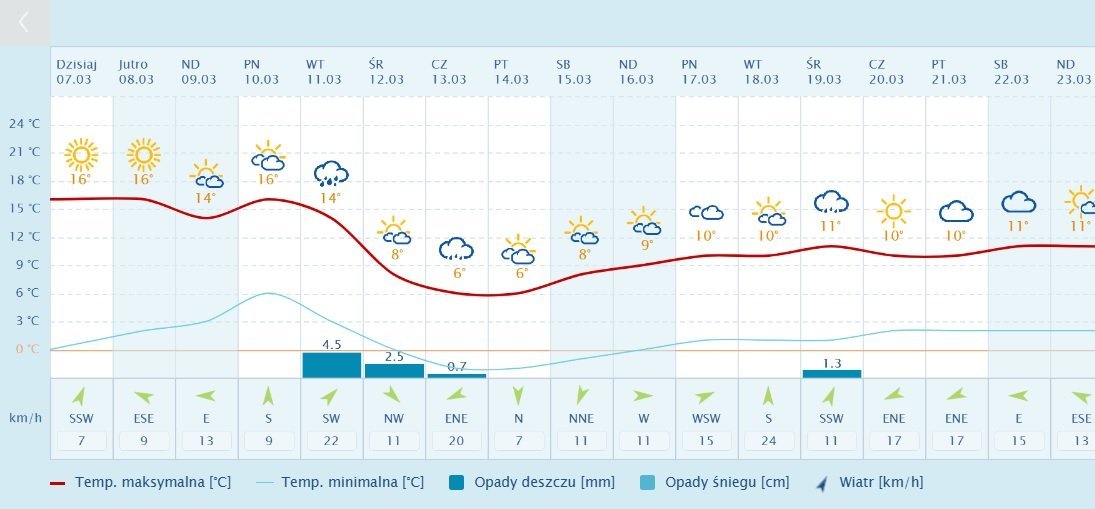

Pierwszy raz będę siał groch. Planowałem zasiać go w weekend ale widzę, że na wtorek-środa nadają deszcz.
Czy lepiej posiać go teraz przed deszczem czy w następny weekend po deszczu?
Wydaje się, że przed deszczem ale gdzieś czytałem, że jak popada na zasiany groch to może mieć problemy z przebiciem się na powierzchnie. Temperatury jakie nadają na nastepny tydzień to około 9 C w dzień i około 0 C w nocy.
Zależy od gleby. Po deszczu, szczególnie intensywnym, niektóre gleby mają tendencję do zasklepiania i wtedy groch ma ciężko się przebić. Dlatego generalnie lepiej zasiać po deszczu (tym bardziej że jeszcze nie jest późno na siew grochu).
Przed deszczem. Nic grochu nie zaklepie. Ja kiedys zasiany mialem i musialem przez poprzeczke przejechac. Przejechalem na mokro 2 razy. To wyschlo na skale, a i tak wylazl.
W tantym roku zasialem i zawalowalem a potem przyszlo sporo wody i tez az zarownalo to pole. Powschodzil normalnie
Groch mozna siac nawet na 6-7cm wiec ma sile przebicia

Cześć,
Pacz ile tego deszczu. Nawet jeśli spadnie to w 10min to nie zrobi skorupy taki deszczyk

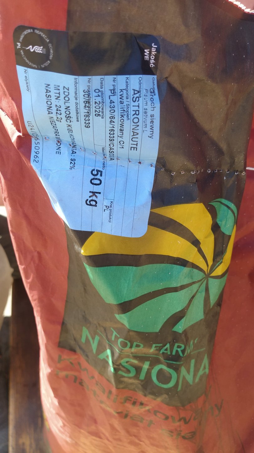

Wczoraj zasiany groch astronaute.
Trochę maławo mi wyszło bo koło 70 roślin m2
Ma ktoś doświadczenie z tak małą obsadą?
Ja będę celował w 110 szt astronauta
