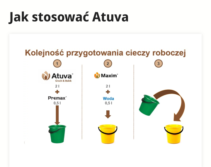

suffeks    207
Napisano (edytowany)
nie kupować jakąś nitraze polską do grochu
syngenta ma nowość i pisze można mieszać z maxim https://www.syngenta.pl/uprawy/groch-i-bobik/atuva
myślę ich produkt jest na poziomie turbosoy czy histick basf do soi
dają też preparat czyli pewno jakieś lepszy cukier że można miesiąc wcześniej zaprawiać

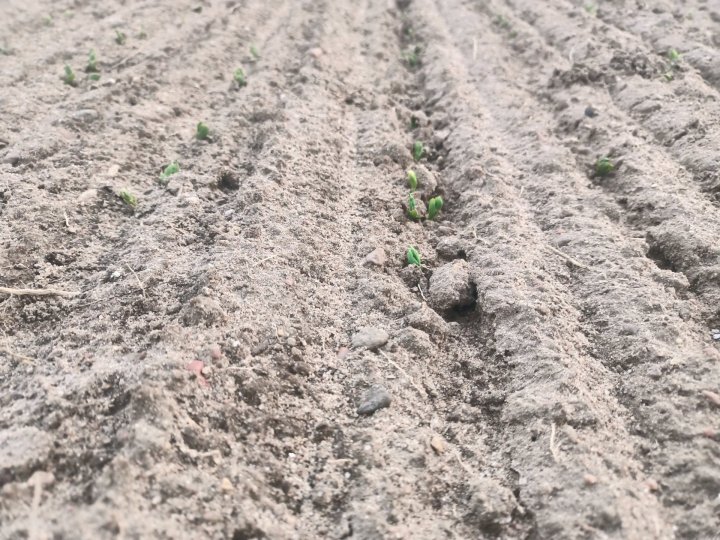

ZYLA    734
Moj siany w środę tydzień temu.
Ogolnie to strasznie dużo ziaren mam na wierzchu
