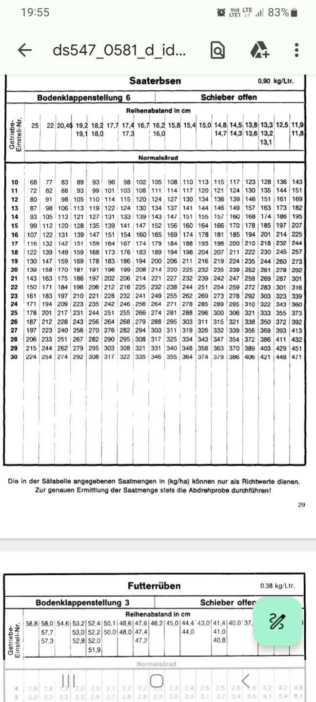

Pany, szybkie pytanie jak w siewnikach ustawiacie denka pod rolkami wysiewającymi np. względem pszenicy? Ja mam amazone d7 w tabelach piszą że na pszenicę 2ząbek a groch 6 w ubiegłym roku pamiętam że na 6 coś było nie tak.
ustaw tak, żeby kółka się swobodnie kręciły. w Poznaniaku chyba w tabeli są denka na 2 jak w zbożu, żeby się dobrze siało trzeba ustawić 5 bo groch pękał, opory i wibracje 😬
Groch na denko 6? Coś chyba za bardzo odsunięte będzie wg mnie. Ja siałem soję na denku 4 (D8 super), w grochu nasiona dość podobne i wyszło dobrze, całkiem precyzyjnie nasiona były rozmieszczone
Edytowane przez Roxer
49 minut temu, Grzechooo napisał:
Groch zasiane i zawałowany. Ustawiłem jak na łubin denka na 4 i próba zgadzała się z tabelką do łubinu. Dzięki za porady. A poniżej screen z tabeli do grochu d7 special2
