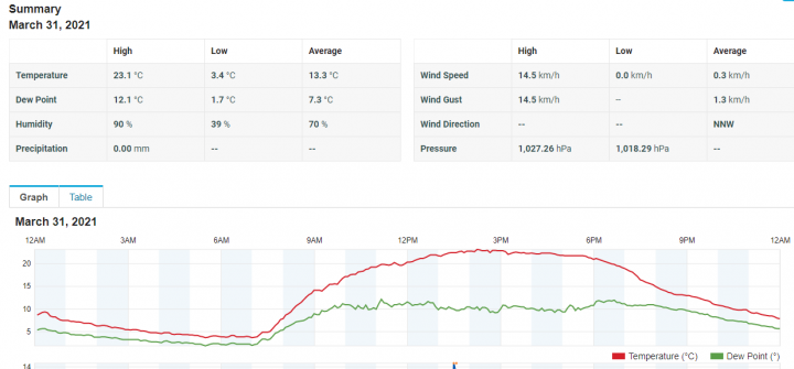

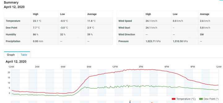

yacenty    3887
Z kim nie gadasz to każdy inaczej mówi. Ja się staram, żeby fungi zrobić tak, żeby ze 3 dni średnia dobówka była koło 8 stopni. Średnia 8 daje grubo ponad 15 w dzień więc coś tam podziała. Druga bardzo ważna rzecz to bez minusów. Bo już nie raz i nie dwa było tak, że w dzień 20-22 a w nocy -1 i dobówka też była stosunkowo wysoka, ale z przymrozkiem.

mysza103    2463
Też tak czasami jadę , jak przez dzień jest ponad 15 st. , a w nocy ponad 7 czy 8 stopni . Tylko że pryskam wówczas przed południem , żeby do wieczora przy tem. powyżej 15 st , jak najwięcej się w chłonęło . Nie pryskam nigdy przy takich temperaturach na noc

mysza103    2463
Tem. dobowa to rzecz względna , bo lepiej środek zadziała przy tem w dzień 14 i w nocy 10 st , niż w dzień 24, a w nocy 0 st . W obu przypadkach mamy śr. dobową 12 st , ale chyba się zgodzimy że przy 2 wariancie wygląda to gorzej
