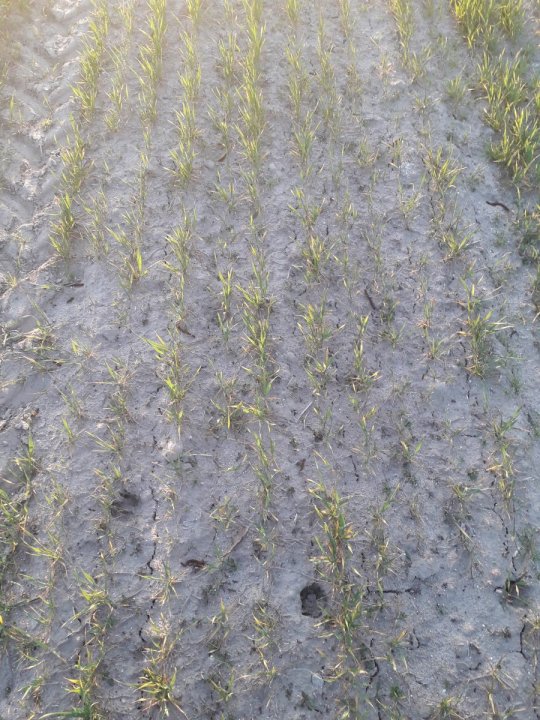

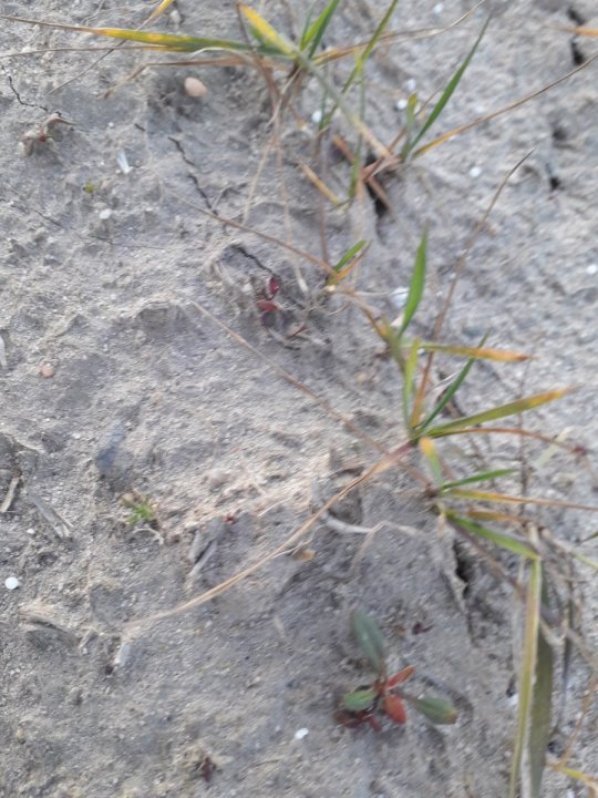

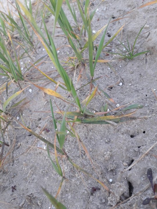

Witam. Pszenica ozima arkadia żółknie ginie. Po zimie była posiana saletra w dawce 170kg. Mogę prosić o jakieś rady z góry dziękuję 20190414_190518.thumb.jpg.108b7639b3b9708e09f486969bd300c4.jpg20190414_190623.thumb.jpg.e0c9475f4e71c5466f0f11acdb051fbf.jpg20190414_190605.thumb.jpg.9fed1e9fd73918e4eac3e70c62783573.jpg

Dwie możliwości;
bardzo kwaśne pole
herbicydy niewłaściwe w pszenicy lub nierozłożone po uprawie poprzedniej.
Trzecią - najmniej prwdopodobną mozliwością - wysokie zasolenie pola w polączeniu z suszą.
Bez historii upraw i danych o zasobności, kwasowości gleby choćby z obserwacji właściwe rozpoznanie przyczyny to czysta zgadywanka.
więcej może pomogą w temacie https://www.agrofoto.pl/forum/topic/80-pszenica-ozima-i-jara/page/1685/

Maczniaka nie ma ?
