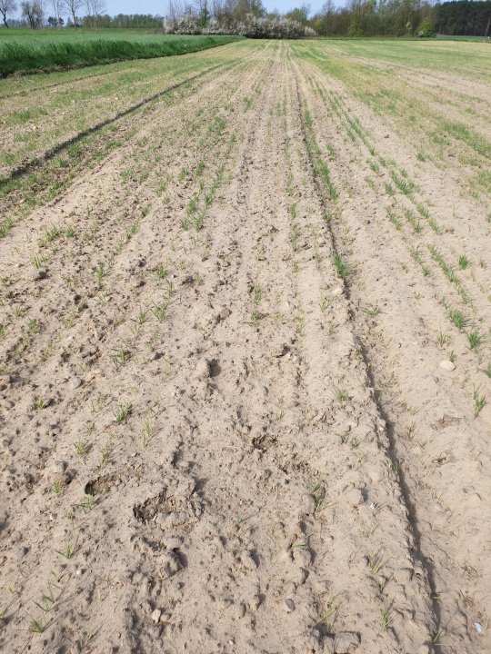

krilan06    2437
10 godzin temu, SamaPrawda napisał:
Byłem teraz u znajomego i wededukowaliśmy, że to grzyb. Raczej nie ma co ratować, bo zanim oprysk zacznie działać to może większa połowa zostanie
Nie wiem w jaki sposób to stwierdziliście

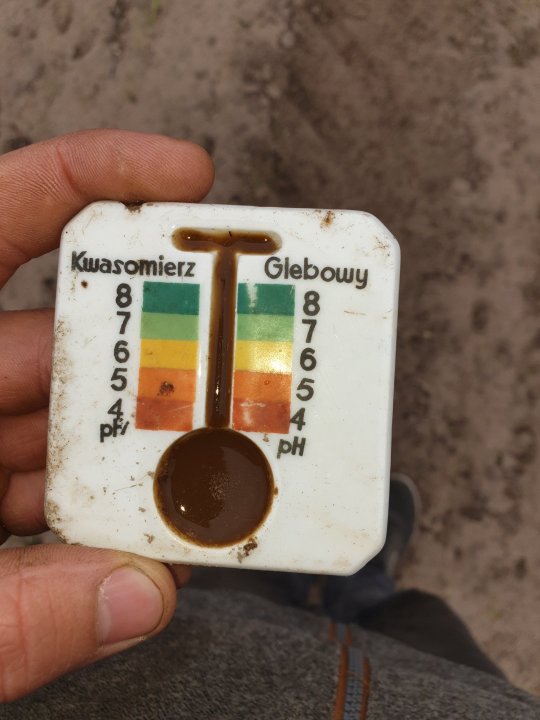

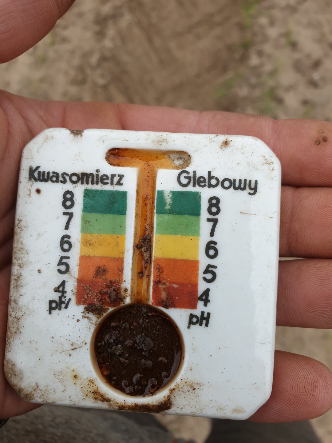

SamaPrawda    412
12 godzin temu, krilan06 napisał:
Zbadaj ph
Może mało dokładna próba ale to jedyne co mogę zrobić na szybko. Pierwsze zdjęcie to miejsca gdzie nie chce rosnąć, drugie to miejsce gdzie rośnie, jak widać siew jęczmienia na tym polu był głupim pomysłem.

pabloooo    124
Dnia 27.04.2023 o 11:37, SamaPrawda napisał:
Jakieś pomysły co tu mogło się wydarzyć? Dzierżawa 2 rok wcześniej kukurydza na ziarno, przed siewem dostał około 150kg mocznika
Ewidentnie leży pH i zasobność w składniki pokarmowe ,żaden grzyb

Młody1997    48
W jęczmieniu jarym będę go stosował trzeci rok z rzędu, bo jęczmień czysty jest po tym. Jak ktoś ma owies głuchy to w sam raz, kosi go równo. W ozimych zrezygnowałem, bo chaber zostawał.
Błędem było sianie czegokolwiek innego niż wapno. W 2020 roku z badan gleby wyszło pH 4,2. od tego czasu poszło 7 t/ha wapna (3,5 czystego składnika). teraz rośnie tu jęczmień.
