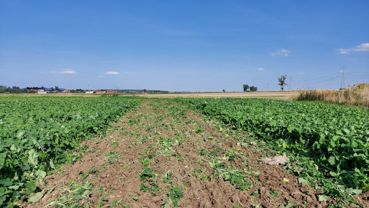

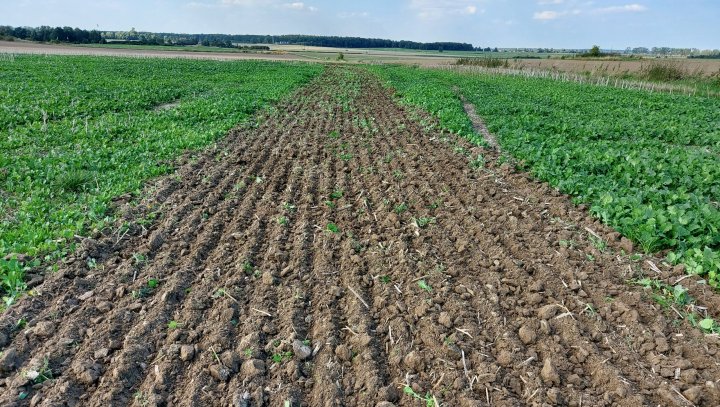

orać rzepaczysko pod jęczmień? kolega przeleciał sciezki na głeboko, my talerzówką reszte na płytko i tak dumam czy jest sens jechać tu jeszcze pługien czy od razu upr siewny.
Talerzówka była na skos
