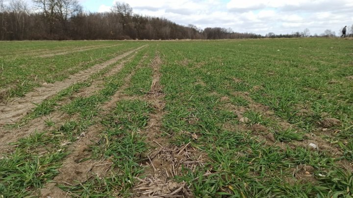

Lukarso    26
To jeszcze ja w temacie odchwaszczania, są spoko warunki na Tolurex, a jeszcze zbyt chłodno na Mustanga. Mogę w takim razie podzielić odchwaszczanie na dwa razy, lecieć teraz z chlorotoluronem, a później za tydzień/dwa z Mustangiem? :) Czy może obniżę przez to skuteczność jednego i drugiego oprysku?

fezoi    170
Dobrze kombinujesz .  Dwa herbicydy razem to nie zawsze lepszy efekt .

misio3p    2145
Popatrz w prognozę kiedy w twojej okolicy będzie przez 5 nocy z rzędu temperatura powyżej 5°C i pryskaj.

piotrek19    5
U mnie w sobotę rano przymrozek wiec nie dam rady. Mam Mustang Forte 195 a tam musi być 5 dni z rzędu bez przymrozku.

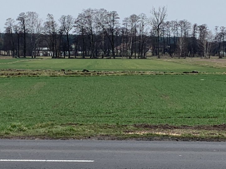

Witam
jestem bardzo mało doświadczonym rolnikiem, nie mam takiej wiedzy jak Wy, dlatego proszę o waszą radę, posiałem  pszenżyto ozime, na początku marca dałem pierwszą dawkę nawozu 300kg/h saletry. Minęły 3 tygodnie żółty place nie zginęły ( szczególnie na drugim polu w oddali) . Proszę was o radę jak uratować to zboże.

Mariusz2903    1288
22 godziny temu, robi57362 napisał:
te 30kg azotu na jesień napewno nie zaszkodzi
na rozkład słomy jak najbardziej jak zboże po zbożu ale po rzepaku kukurydzy burakach czy ziemniakach dawka 5 kg N wystarczy na jesieni
Udostępnij ten post
Link to postu
Udostępnij na innych stronach
danielursus3p    5231
6 minut temu, Agrest napisał:
Siarczan magnezu dolistnie.
Na te żółte place
Zawsze to jakaś droga ratunku. Coś pomoże zawsze. Najlepiej to jakby uzupełnić wapnem magnezowym. Najtaniej.

szymon09875    9920
7 minut temu, Rafal_Zgierz napisał:
Ale to już teraz pryskać ????
Tak, jesli wegetacja ruszyła.

Agrest    25637
Miesiąc temu było podać kizeryt.
Jeśli widzisz niedobory to nie ma na co czekać.

Dzięki wielkie za pomoc, jutro podskoczę do sklepu kupię ten oprysk i nawóz. Widzę ze w środę będzie ciepło i słoneczko, to wyjadę w pole na te żółte place.

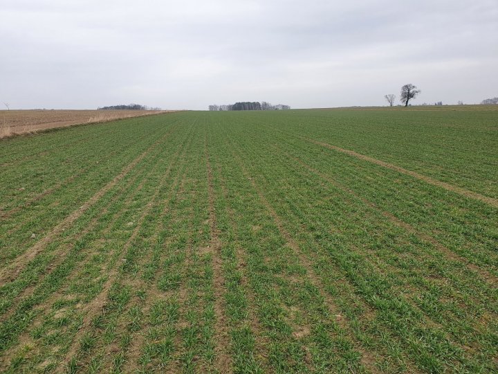

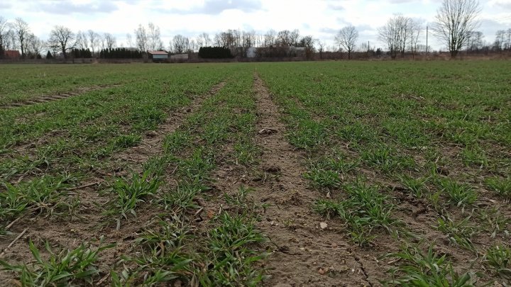

mx_racer    127
Siejecie już drugą dawkę? Pierwsza poszła ok 10 marca. Pszenżyto słabo rozkrzewione 110 kilo saletry i 110kg saletrosanu 26 rozsiałem bo nie mogłem sie zdecydować co wybrać. Jutro może podjade zobacze jak wygląda. Jesli nadal słabo pokrzewione to sypac juz N2 czy zaczekać? Zawsze siałem po 20 kwietnia.
