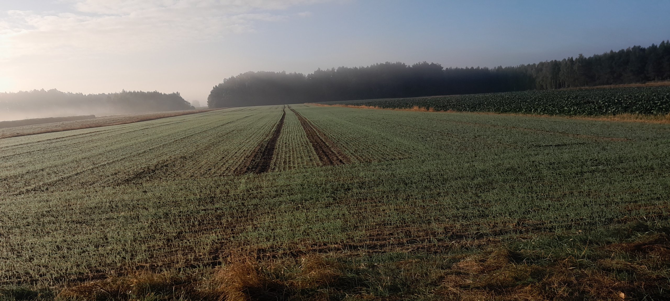

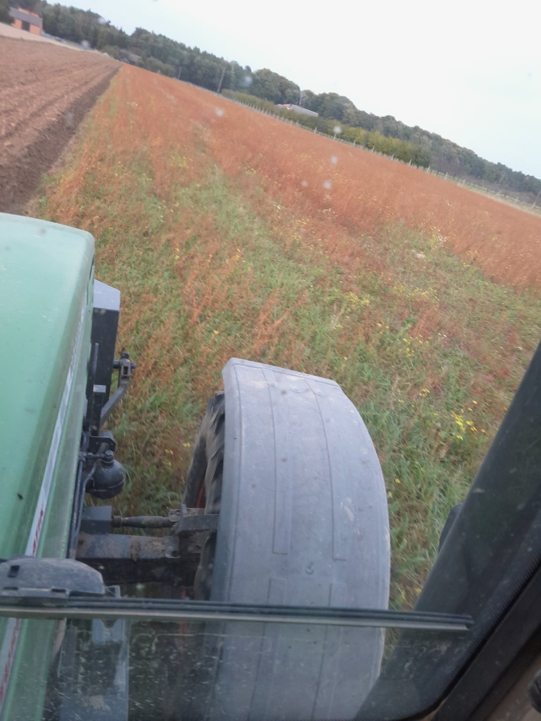

Czekam tydzień, max dwa. Na tej działce mam strasznie tłustą ziemie. Odkładnie w ibisie zawsze zaklejone. Uczę się tej działki, dopiero 3 rok ją mam i zawsze orałem na zimę, w tym roku poszedł, glifosat, gruber, i spróbuję na wiosnę to przeorać na głęboko. 🤔

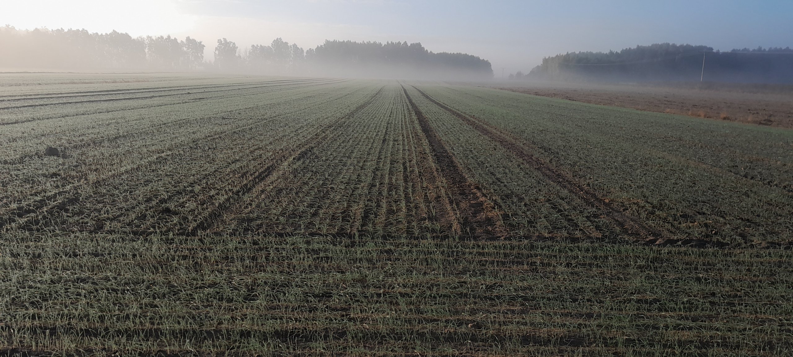

Panowie, w piątek planuje pryskać na chwasty, środek Bizon. W nocy z czwartku na piątek ma padać, myślę i mam nadzieję że do po południa rośliny będą suche. Jutro wiatr, sobota wiatr a od niedzieli zimno. Ktoś widzi jakieś przeciwwskazania odnośnie tego deszczu w noc poprzedzającą?

Może być że za wcześnie pryskasz . Ja czekam dwa do nawet 4 tygodni . Aż odbije po skoszeniu ładny zielony i wtedy go pryskam .
Raz na innym kawałku  niby czysto było , ale po gruberze na ściernisku puścił się perz . Wtedy popryskałem glifosatem.i czysto było .
A na jednym kawałku też mam mocny perz bo raz pryskałem na ściernisko czysto było , ale po dwóch latach odrodził się to znów popryskałem ładny zielony jak odbił i spokój z 3 lata już . Ale dalej się czai kłączy nie ma ale gdzieniegdzie powyżej łanu zbóż wystają kłosy perzu

chłopie spokojnie ... +11,12 C to zimno ,ludzie robią zabiegi  w listopadzie , zdążysz !!
Kiedyś pryskalem na bardzo mokre rośliny i efekt był super. Był ostatni gwizdek na oprysk, wyjechałem na pole, mgła, rosa masakryczna, no ale już miałem rozrobionej, to opryskalem i bylo naprawdę super - zielsko jak spalone. W tym roku też pryskalem na bardzo wilgotne rośliny. Zobaczymy jaki będzie efekt. Ale generalnie to problem z opryskiem jest przed spodziewanym opadem, a nie po.

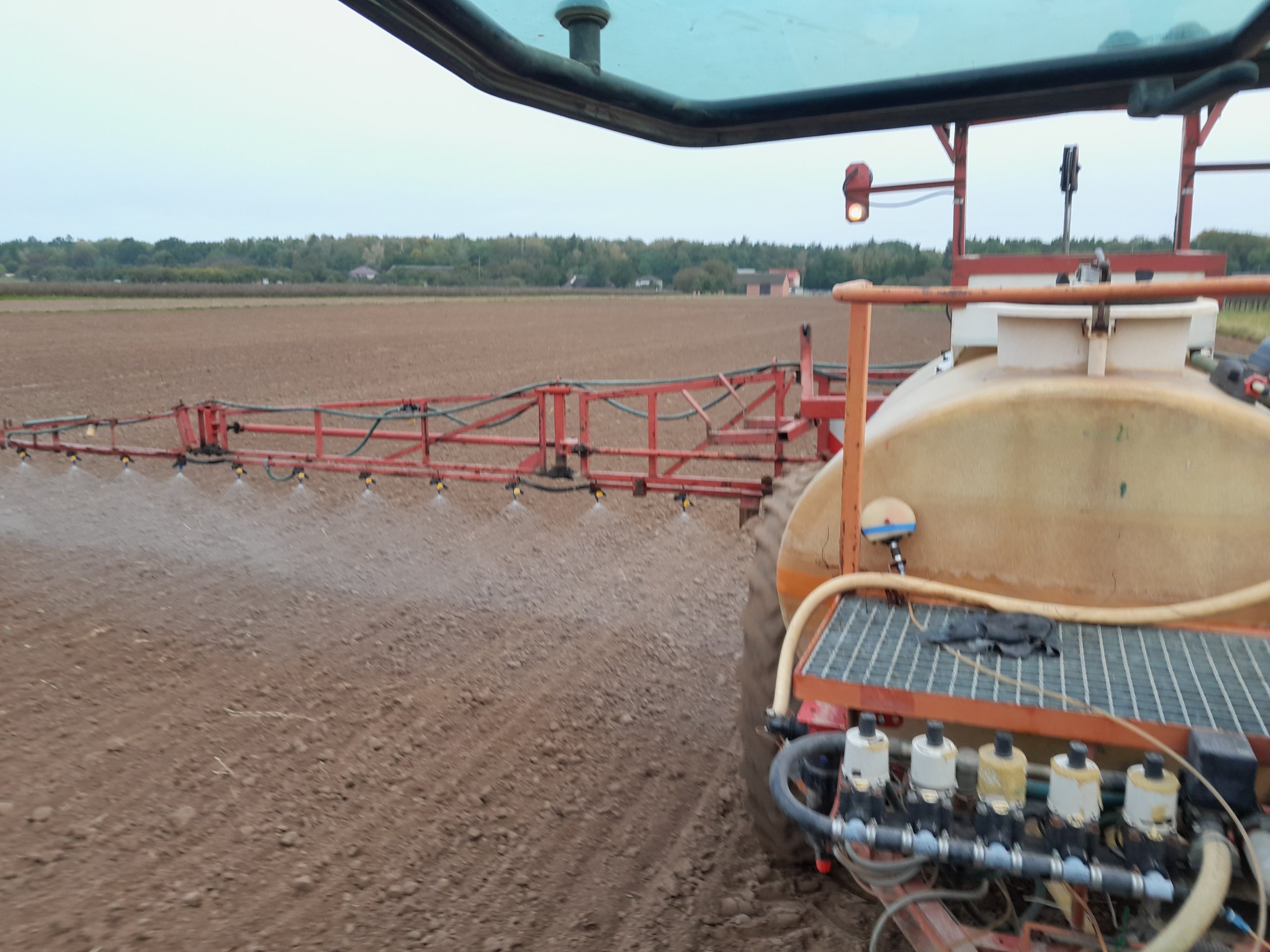

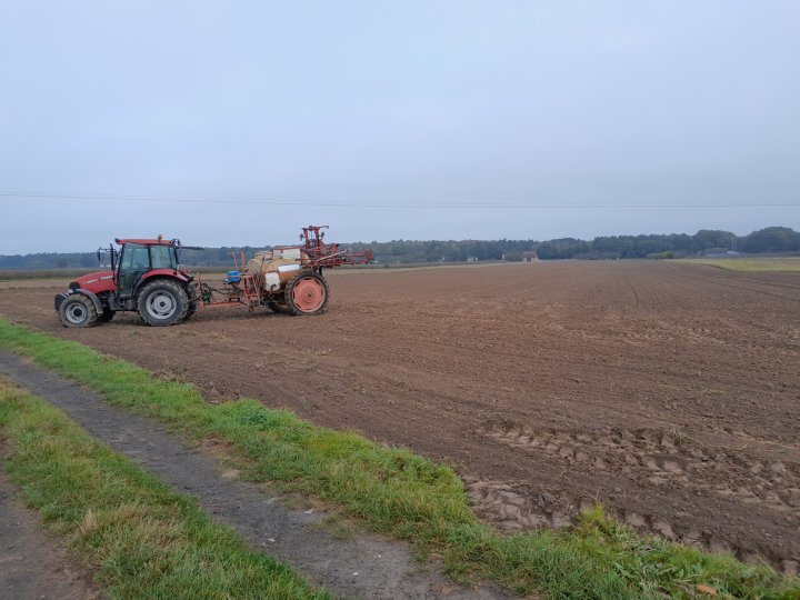

Wczoraj posiane dziś po deszczu popryskane pszenżyto na nowej dzierżawie.
2l tolurex 0,2l Sempra
Nie czekam na wschody bo te mogą i 3tyg trwać lub dłużej, bo mróz na horyzoncie
