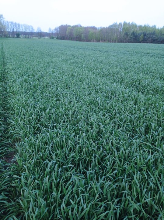

Krisis    1
2 minuty temu, michal_19 napisał:
Możliwe że poparzenia, chyba że to teraz wyszło
Tydzień temu jeszcze nic bardzo nie było
Zdj z soboty
A teraz co któraś roślina porażona

michal_19    190
Obserwuj co dalej będzie, mikro,siarczan magnezu nie zaszkodzi dać, bo ładować w krótkim czasie fungicydy po dość dobrym zabiegu nie ma sensu według mnie

Krisis    1
Tylko miejscami  trafia się  juz prawie martwa roślina z tych mniej wykształconych co były i żeby się to nie rozeszło 😅

Agrest    25894
Te mniej wykształcone to pewno o redukcji piszesz, co jest naturalnym zjawiskiem przy zbyt gęstym siewie , za mocnym pokrzewienou czy też braku azotu.
Te żółte pasy to albo przypalenie , a najprawdopodobniej efekt zadziałania oprysku. Kolejne będą szły zdrowe

Krisis    1
No oby tak było haha
A dawać teraz jakąś odżywkę czy nie ma sensu
Ostatnio była dawana razem z Grzybówką

Agrest    25894
Pokaż aktualne zdjęcie łanu.
Jestem zdania że te kolejne 100zł dołożone do hektara nie przyniesie w tym roku zwyżki plonu pokrywającej zabieg.
Czekać na t2

Krisis    1
Czekać na t2
Dziś nie mam jak zrobić zdj
Ale odżywka z siarczanem nie przypali bardziej liści?

Agrest    25894
59 minut temu, Lukas210 napisał:
Panowie na żyto miałem dać fenpropidyna 0.4na ha i 0.5na ha unix, ale tak się zastanawiam czy by sam unix nie wystarczył? Nie widać mączniaka, tylko czy zwiększyć dawkę? Jak myślicie
A to żyto nie idzie ku kłoszeniu?
Po co tam Unix który powinien być miesiąc temu zastosowany?
Nie przypali
