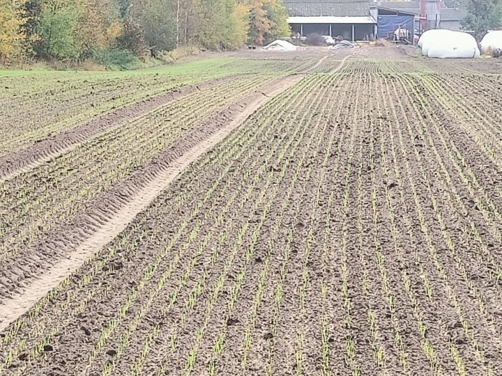

9 godzin temu, Aktywnyrolnik7245 napisał:
Piasek 🤔 i co te ścieżki takie głębokie
Tak piasek. Pole po pyrach. Ścieżki głęboko bo zaraz po siewie pryskane a że opryskiwacz na wąskim kole podobnie jak ciągnik to siadało

6465    12594
Czym pryskasz pszenżyto zaraz po siewie?

soltys48    19864

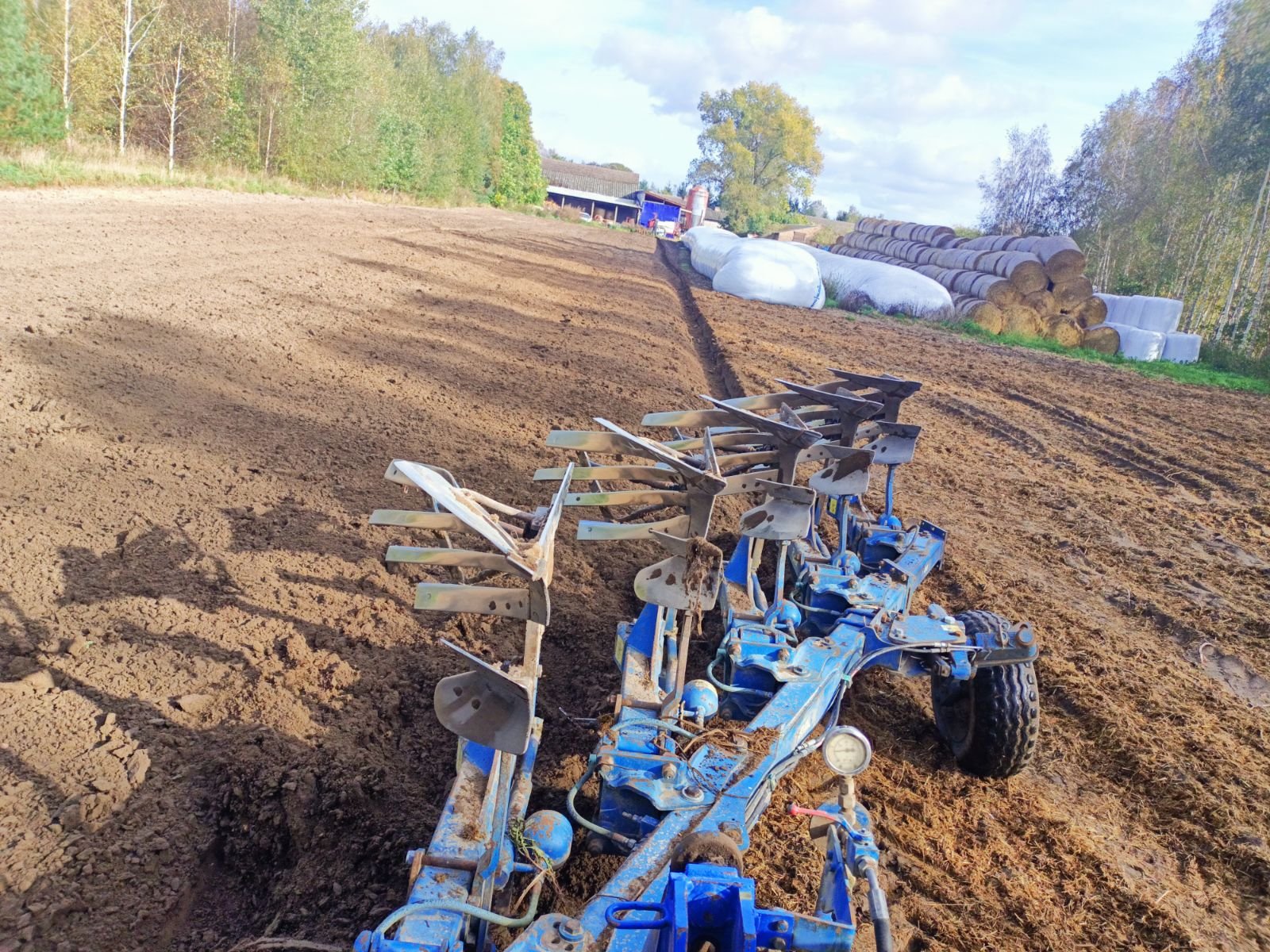

48 minut temu, Janeczko napisał:
Już widzę ten pług u mnie, całe dokładnie w kamieniach
Mam pola mocno zakamienione i nie ma tego efektu
Najczęściej kamień zablokuje się między lemieszem a lemieszem przedpłużka
Ctu (np toulurex)+dff(legato)

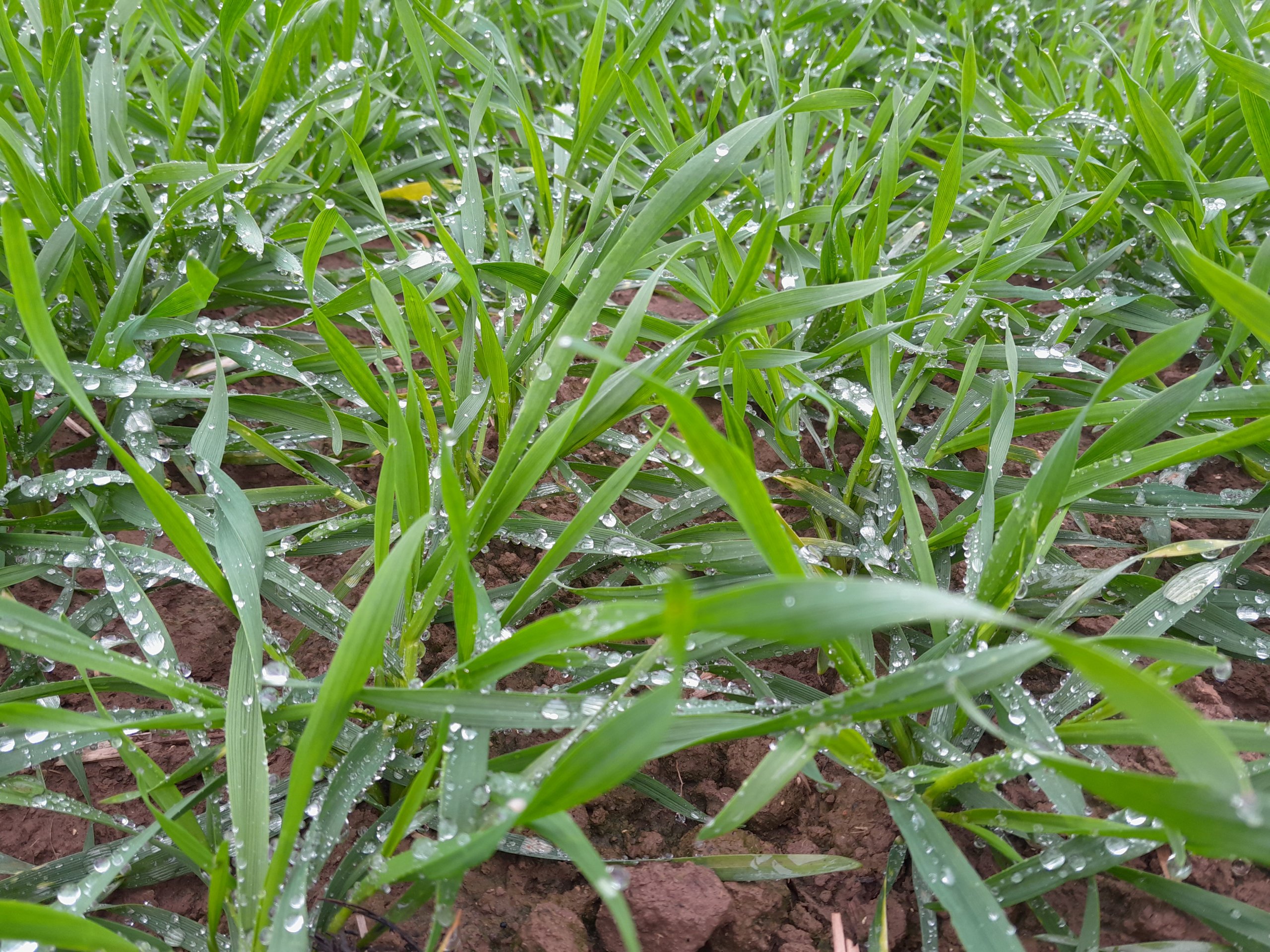

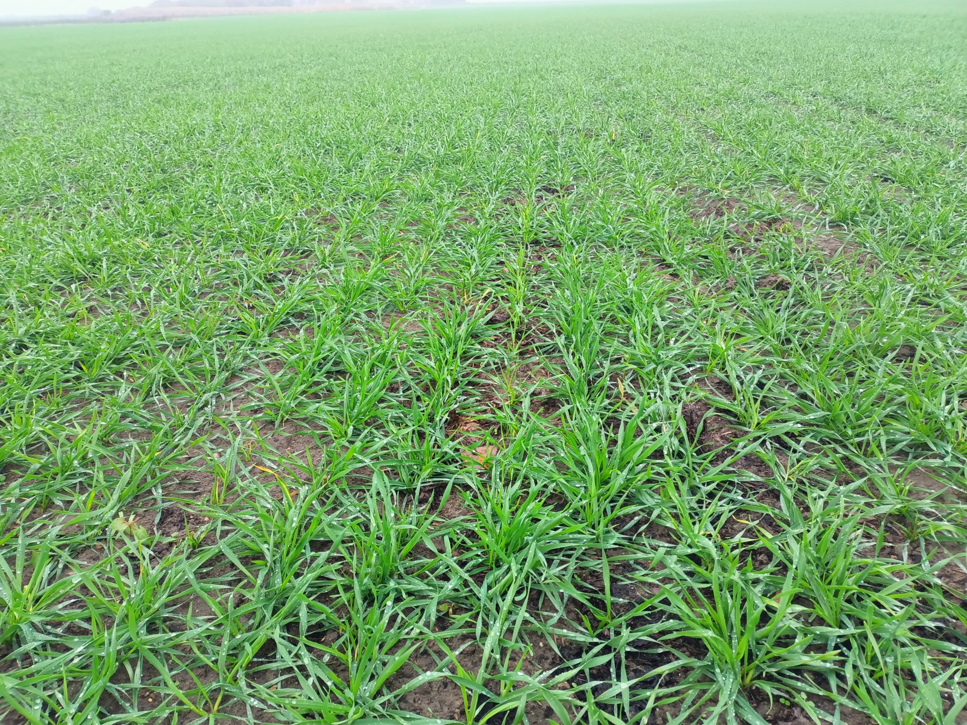

Agrest    26126
Jak tu nie cenić jakości ruskiego dapu i białoruskiej soli?
Po polifosce jeszcze takiego szału w polu nie miałem. Fakt że w tym roku i dawki wyższe i opady korzystne , ale widzę różnicę zarówno na działce pszenżyta jak i jęczmienia.
Tadzik 350 sztuk. Ewidentnie fosfor z ultra dapu pobudził krzewienie

tommy66692    2318
Nie da się tego organoleptycznie ocenic na jesieni, taki doświadczony gospodarz a takie durne pytania zadaje 😁

lukasz20    719
3 godziny temu, Agrest napisał:
Tadzik 350 sztuk
Nie za dużo?

Agrest    26126
Z perspektywy dwóch poprzednich lat nie.
Patrząc na to jak się na tej działce rozkrzewił można było te 30sztuk mniej wsiać.

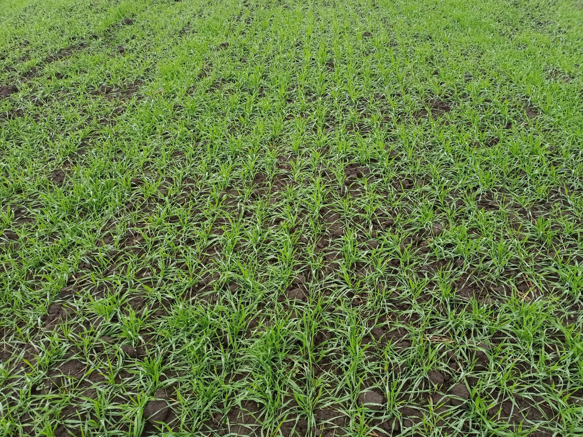

lukasz20    719
U mnie na 3kl mocno się krzewił. Na jednej działce mam C2 obsadę 280szt. planowałem 330szt. ale gdzieś coś poszło nie tak przy próbie. Zobaczymy jak to będzie z wiosny wyglądać.

k16mk    97
myślę że w tym roku jednak wystarczy 250szt oczywiście siane we właściwym terminie , faktycznie  widać że pszenżyto chce się  krzewić.

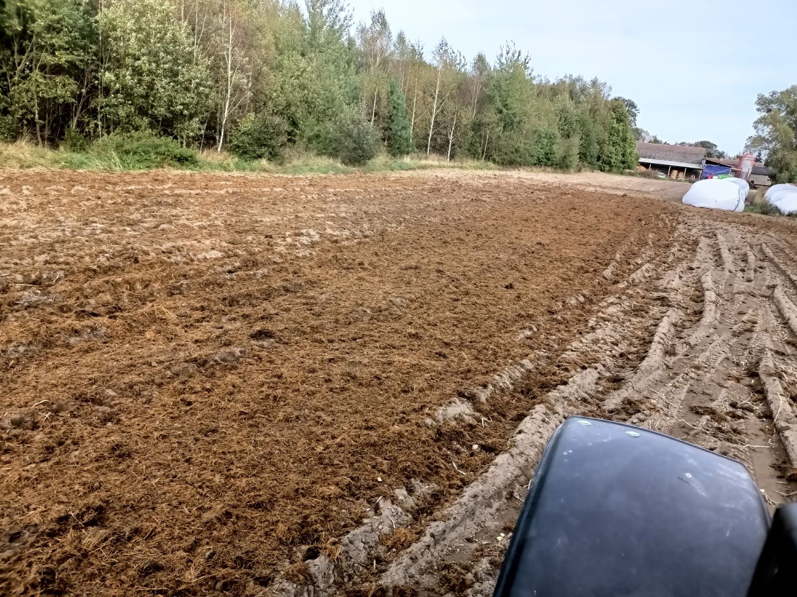

soltys48    19864
Wygląda na stabilizację
13 minut temu, 6465 napisał:
Sprzedawać i kupować nawozy🤔
Większość sprzedałem a kupiłem co innego
Mondeo. Przedlon jęczmień ozimy na oborniku po zbiorze zasiany poplon pasami z rzodkwi,faceli,łubinu i gryki na to obornik. Bez nawożenia sztucznego
Siew ok 285szt 18 września

soltys48    19864
Tadeus. Przedplon kukurydza na kiszonkę na oborniku
Siew 20 września ok 300szt,przedsiewnie ok 270kg NPK 7-19-28
