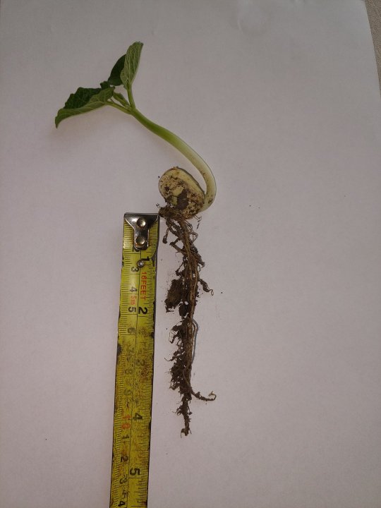

34 minuty temu, Marian4890 napisał:
Czym zaprawić żeby taki długi był korzeń fasoli
to nie od zaprawy zależy a od uprawienia i rodzaju gleby

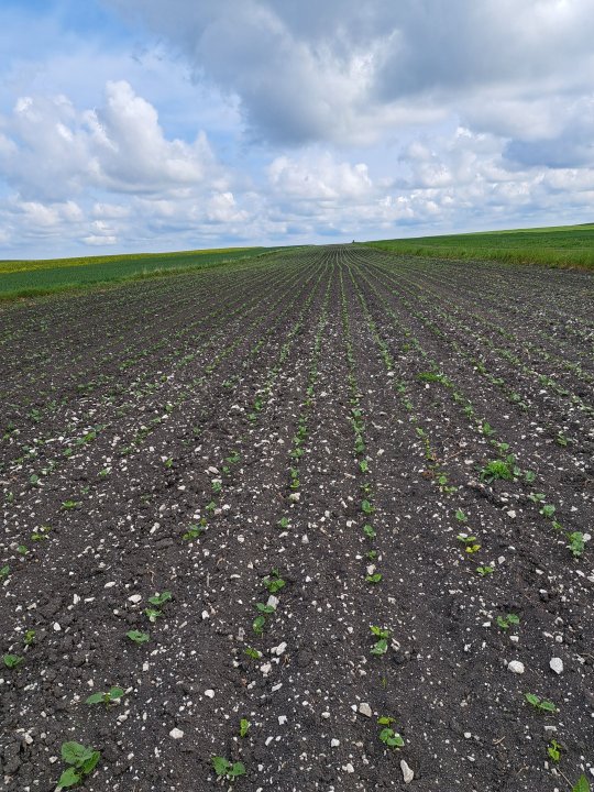

Narazie jasiek jeden przymrozek chyba z poniedziałku na wtorek wytrzymał.  U mnie trafiają już się sztuki z 3 liściami. Tak zapierdziela w górę ta fasola.  Zazwyczaj w borowińsku siedzi 3 tygodnie a w tym roku jak k**wa przymrozki to wylazła momentalnie. No i też już w poniedziałek jadę pryskać 1l bentazonu plus 250ml imazamox, bo na takim kawałku małym co pierwszy raz uprawiam to komosy wyłazi jak się dobrze z lupą przejdę.  Pojechałbym dzisiaj, ale dzisiaj niestety nie mogę.
w razie koszenia rotacyjną to na tym polu podczas będzie jak na froncie podczas ostrzału amunicją kasetową xD
toż to trzeba zabierać ze dwa worki zapasowych nożyków :o
a po optycznym sortowniku fasolka wysokokredowa wychodzi jak ręcznie nie poprawi xD
Dlatego też nie sieje się groszku zielonego na polach z kamykami, bo ani płuczki flotacyjne, ani sortery nie są w stanie tego odebrać. A taki kamyk na talerzu to murowana tragedia.

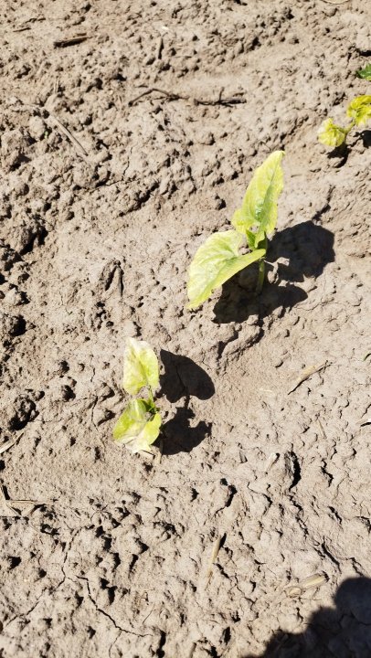

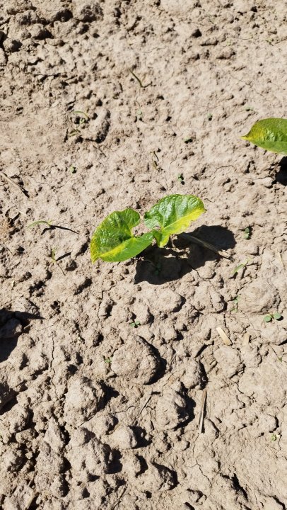

Jak myślicie, takie żółknięcie to od zimna?
chlomazon i/lub coś jeszcze z systemowo kontaktowo działających doglebówek gdy deszcz między zabiegiem a wschodami się zdarzy no i dawki były "stosowne"
Chlomazonu dałem 100ml, plus 160ml sencor i 3l activus. Było 10 l deszczu po oprysku, ale te które wschodzą później są ok, zielone. Mocna dawka oprysku na pewno nie pomogła, ale wydaje mi się że to przede wszystkim zimne noce i zimny wiatr w dzień. Jutro kupię jakieś aminokwasy albo Asashi żeby ją trochę podratować. Tylko czy tym całkiem żółtym co jeszcze pomoże... o to jest pytanie.
Spokojnie.  Już tutaj robiłem na tym polu rotacyjną. Co prawda akurat nie w tym miejscu,  ale w innym rzeczywiście bardzo trzeba zwalniać, ale powiedzmy na 3 ha to tak dwa razy po 5m długości są takie paski. A trochę stuki wtedy są to fakt😀a noże to zawsze jakieś takie powyginane. Jak to po borowińsku gdzie kredy na wierzchu trochę. Jak sieje na borowinie a na płowiźnie to rzeczywiście na borowinie jakaś taka bardziej biała ta fasola.  Pewnie tą kredą się opyli i dlatego 😀
Tylko na drugim polu mam 2 ha opryskane taka sama dawka i jest ok. Oprysk na pewno ma jakiś wpływ ale wydaje mi się że głównie chodzi o zimny wiatr. Zdjęcia są z pola na małym wzgórzu, a drugie pole jest w dolinie.
Kup sobie lepiej coś na pożniejsze  chwasty  i nie zawracaj sobie głowy teraz jakimś asashi , złapała doglebówki bo deszcz poszedł  kilka dni po siewie a że wilgoć była to szybko  zeszła za kilka dni sama się  przefiltruje.

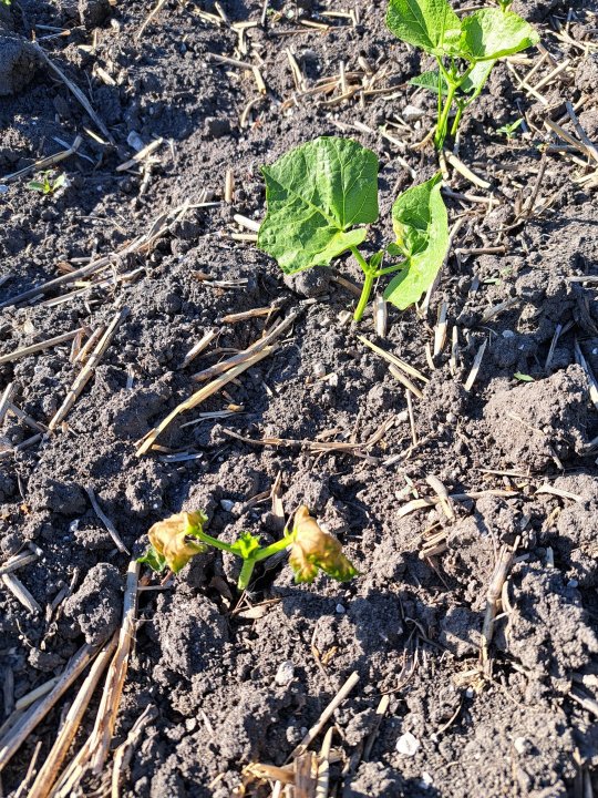

Nie wiadomo czy fasolę wytrzymają jeszcze jeden przymrozek
Jaś powinien wytrzymać nawet do -2 stopni jeśli przymrozek trwa krótko 1-2 godziny , gorzej z czerwoną czy drobną tą ścina o wiele szybciej. chyba najzimniejszą noc mamy za sobą mają być jeszcze zimne noce ale już chyba temperatura nie spadnie poniżej 0.
Edytowane przez Zbyszek3939
Podobno tak Zbyszku,  tylko czy te obecne przymrozki nie położyły fasoli.  Zobaczymy w najbliższych dniach.  Oby nikomu nie. U mnie w okolicy wszystkie fasolę na wierzchu.
