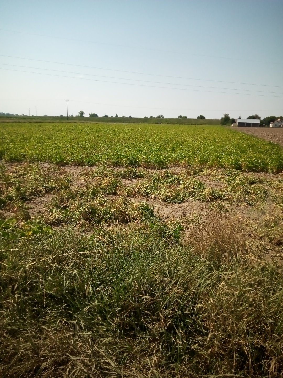

Temperatura zrobila robote. Mam jedna dzialke do ciecia (a ktos pisal, ze azoksystrobina opoznia dojrzewanie. A dojrzala normalnie nawet na poprzeczce gdzie poszla pewnie podwojna dawka) . Ale druga dzialka jest taka, ze wiekszosc strakow jest juz uschnieta ale reszta jest na etapie jasno zielona/żółta. Ale taki strak po wycieciu nornalnie doschnie, nie? Tylko te calkowicie zielone sie zmarszcza
