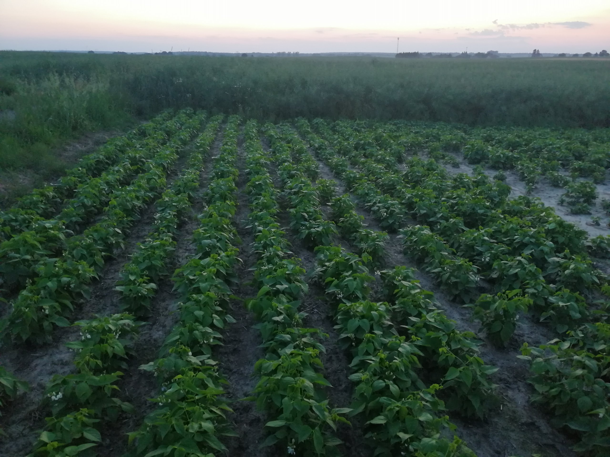

Pamiętacie jak rozmawialismy, ze tebukonazol moze skracac fasole? Troche mnie to zaciekwilo i zrobilem sobie test 😁 2 tyg temu opryskalem kawalek poprzeczki tebukonazolem 0.5l/ha. Wynik testu jest dość ciekawy 🤔
Na zdjeciu ktos powie  ze jest miejsce, gdzie jest wyzsza i fakt jest wyzsza. Tylko, ze ta wyzsza to wlasnie ta ktora byla opryskana tebukonazolem a ta z tylu mniejsza nie(pewnie mniejsza bo róg pola, bo nie ma takiego przejscia gdzie byl oprysk gdzie nie. Idzie lukiem). Ogolnie gdybym nie wiedzial, ze tam bylo pryskane to bym nigdy nie zauwazyl zadnej roznicy. Wiec wychodzi, ze jednak nie skaraca fasoli. Jedyne co ale moze to przypadek a moze nie. Tam gdzie poszedl tebu jest jakby mniej roslin z wąsami 🤔 troche za malo prysniete aby stwierdzic. Trzeba by przejechac z jeden opryskiwacz przez pole i porownac

pamiętamy, no ciekawe, ciekawe doświadczenie :D

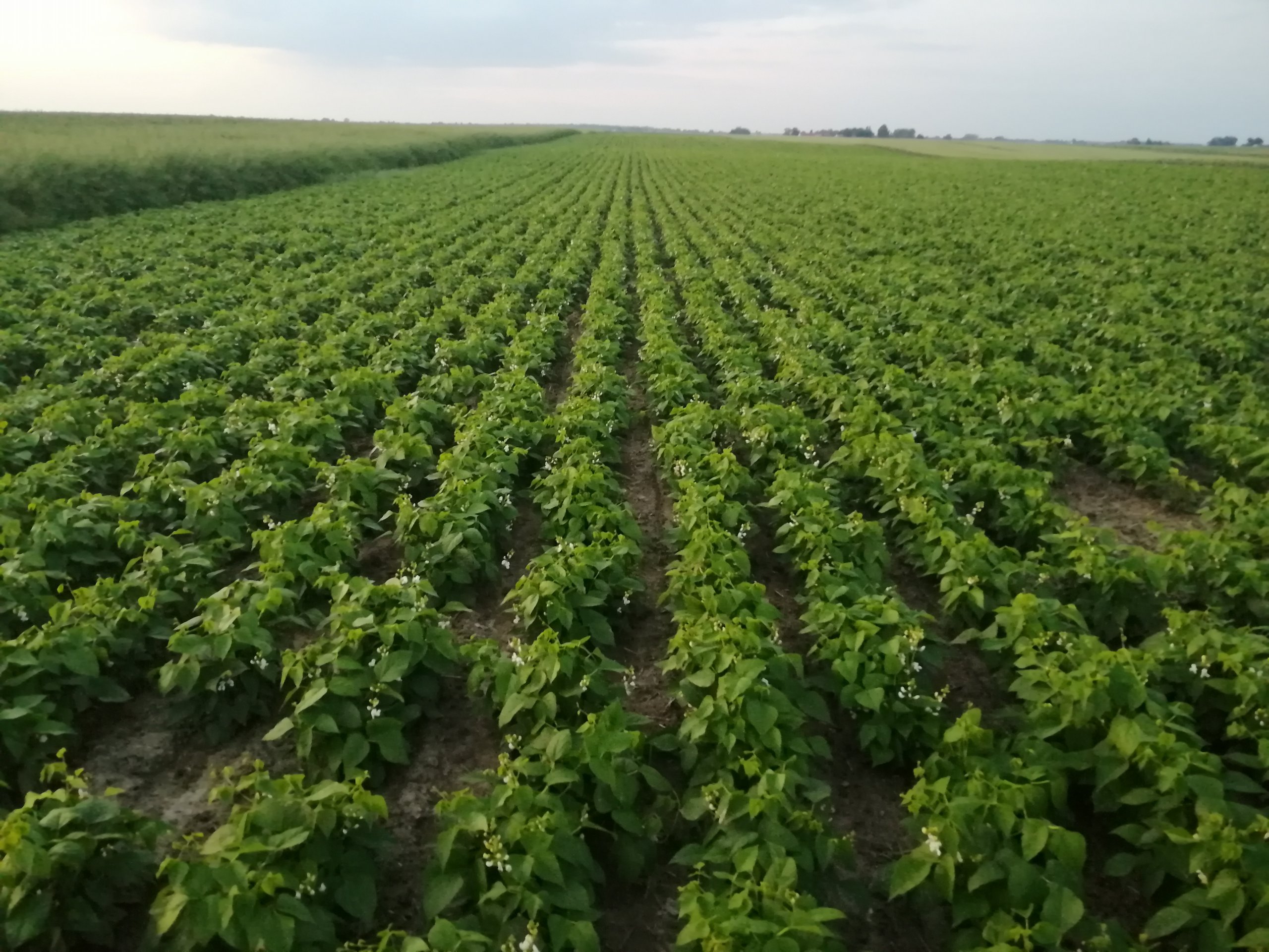

Czy w polowie lipca to nikt nie powie. Np u mnie w okolicy fasole juz kwitna a moja jakos za bardzo sie nie zbiera. Dopiero co zaczyna.  Wiec i straczki beda pozniej.
Kiedy ona zacznie kwitnac? Pwnie z tydzien jeszcze a to juz lipiec bedzie 😂

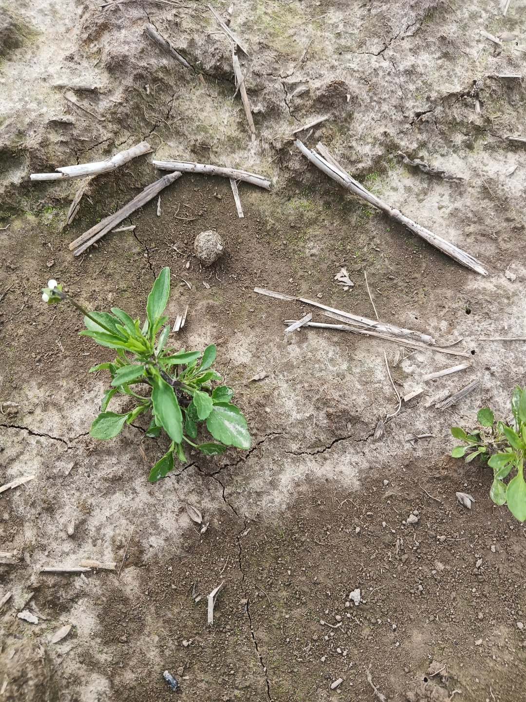

Fiołek polny już zaczyna kwitnąć , jego wysokość praktycznie się na tym kończy , nie grożny dla fasoli tym bardziej jeśli rzadko występuje.
Dzięki Zbyszku. No właśnie tak nawet na tym obrazku widać, że już zakwita.
Dzięki Zbyszku. No właśnie tak nawet na tym obrazku widać, że już zakwita. Tak mi się wydaję, że jak te fiołki ledwo z ziemi były widoczne to pryskałem imazamoxem z benzem. No i nie wiem czy właśnie to go nie wstrzymało.

I tu tez wychodzi, ze jest jakas pozniejsza z tydzien wzgledem innych. 🤔 Ciekawe czy bedzie to mialo jakies znaczenie. Rok temu pierwszy raz kwitla tak samo jak u innych a potem zakwitla drugi raz po deszczu. Ale w tym roku to juz jest opozniona
wg mnie corum opóźnia fasolę, ale to moje zdanie.
Ale ta byla pryskana tylko 2 razy corumem a na innym polu 3 razy, a 3m od miedzy 5 razy i tamta zaczela kwitnac 🤔 to pole jest nizsze, troche chlodniejsze i wilgotniejsze. I pewnie to ma znaczenie. W sumie moj rzepak tez zaczal kwitnac tydzien pozniej niz u wszystkich w kolo, a zakonczyl podobnie z innymi. I mimo to nawiazal pieknie
