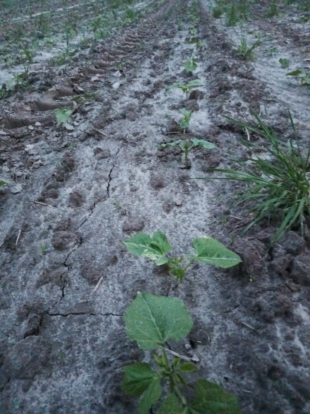

W fasoli gdzie mam te fiołki. To po bentazon z imazamoxem pożółkły. Miejscami wypalone. W poniedziałek pryskałem to w poniedziałek pojadę je drugi raz dobić. Oczywiście miejscami widzę, że jeszcze coś tam wychodzi, ale tym razem dodam olejanu i może trochę podkręce dawkę. Na płowiźnie widzę wilgoć jest więc do poniedziałku to może i fasola podskoczy. Nawet i rdesty co doglebówka paliła to po tym zabiegu też już całe żółte. Jak to Zbyszek pisał drugi zabieg po to żeby dobić a nowe zlikwidować.
Tylko jednoliściennych mam sporo i to takich co dopiero wschodzi, ale narazie dwuliścienne.
Na borowinie fajnie w miarę czysto, dzisiaj co tam jeszcze było to drugą dawkę zrobiłem, ale no sucho bardziej niestety.

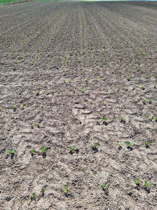

Tak to wygląda, wiec chyba zaprawa jednak cos zadzialala.. fajnie czysciutko po doglebowce, wiecej wczesniej nie sieje bo cheasty wylazily i wyłaziły.. a tu spokoj elegandzko i bezorki

Byłem na fasoli i stwierdzam że metrybuzyna działa, żółtlicy jak narazie nie ma ale fasola dostała delikatnych  poparzeń 2 pierwszych liścieni, potrójne zdrowe. Dawkę jaką dałem to 120 ml/ha.  Brak deszczu robi swoje.
Można ją czymś podleczyć czy tylko opady deszczu mogą pomóc?
