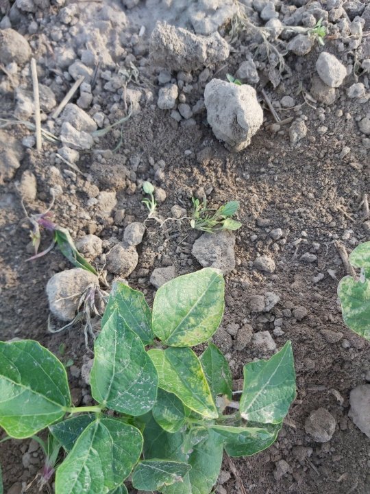

1 godzinę temu, Decx napisał:
Wiecie może od czego mogą być takie przebarwienia na liściach?
Mam to samo i na sporej czesci sa przypalone pierwsze liscie. Obstawiam, ze tylko tyle wyszlo z tej doglebowki w tym roku...
Na fasole dzis pojdzie (bo wczesniej byly deszcze i nie bylo jak) tak jak pisalem wczesniej. Dr green 2kg +tytanit 0.25 +siarczan magnezu 5kg +bor 1l. W sobote powtorka z mikro+ aminokwasy+ miedz. Pomoze to troche na te przypalenia? Moze dodac cos jeszcze?

siarczan magnezu wystarczy reszta to wyrzucanie pieniędzy albo kryptoreklama dla frajerów
No może bor uzasadniony jeśli pH pola wyższe od jakieś 6,7-6,8
a tak na prawdę na parującą metrybuzynę porządna ulewa najlepszym antidotum
Od dawna przestrzegam że im dalej od kwietnia w maj metrybuzyna w fasoli tym niższe dawki i w maju przekraczanie dawki 100ml sencora/ha to już ryzyko przyparzeń gdy najdzie fala upałów no i naszła, teraz się ochłodziło to powinno odpuścić a jak jeszcze poleje to na polach gdzie było mniej niż 150ml powinny na stałe objaw... objawów już nie przybywać

Wlasnie ze ja nie przekroczylem 100ml a pali jak poj*bane. Na zakladkach to praktycznie cala fasole spalilo... Deszczu tez juz troche popadalo ale po nich to ja widze ze jeszcze przybywa tych przypalen bo chyba odparowuje z ta woda :/ do mikro sie kłócić nie bede bo to ma zwolennikow i przeciwnikow wiec niech kazdy dahe jak chce a co do siarczanu 5kg wystarczy na fasole?
ja do graminicydu na czerwonej dałem 3kg i niby pomogło i to jeszcze zanim deszcz popadał plam przestało przybywać też było tylko 100ml
Ile max tego siarczanu można dać nie pamiętam i trzeba poszukać w jakich zaleceniach albo bodaj tu kto bardziej spraktykowany podpowie
u mnie symptomy sklerozy skasowały po ile to ja kila lat temu w czystym zabiegu dawałem na polu gdzie był jawny magnezu niedobór, no wtedy jechałem maksymalnymi jakie gdzieś tam wyczytałem ale jakie to były? nie pamiętam

Sytuacja wygląda tak. Fasola w 3 działkach.. Ciężko się zbierała po doglebowkach to chciałem ją trochę wspomóc. Nie żeby jakieś tam szkody nie wiadomo jakie były ale pomyślałem że nie zaszkodzi. Na jednej działce wyszło więcej chwastu to pojechałem basagranem a na dwie kolejne działki dałem po 0,4 l/ha + 0,05 cyperkila. I tak działka ktora pojechałem basagranem wygląda normalnie a dwie działki gdzie poszło asahi to fasola widać się męczy a najgorzej na dojazdach do poprzeczek i na klinach gdzie nakładki były. Najpierw myślałem że to po doglebowce ale widać że to po asahi.

@damin1 A nie miales po czyms opryskiwacza?
Bo ja groch tez tak pryskalem. Opryskiwacz niby wypłukany a groch jeb*lo az sie bialy zrobil. Cos zostalo w filtrze i go ladnie przytrzymało

fasola wrażliwa szczególnie na niedobory/nadmiary zasobności gleby, kwasowość i nigdy do końca nie wiadomo jak zareaguje np na doglebówi bo pamiętam na jednei działce z połączonych dwu o różnej historii z lat minionych to jedna połowa powschodziła zniosla opryski i rosla modelowo a druga połowa nawet dobrze nie powschodzila a to co wylazlo jeszcze coś paliło mimo identycznej agrotechniki na całej działce i to połączonej już dwa lata przed fasolą czyli zaszłości sprzed trzech lat.....
Wszczynanie "dochodzenia" co i dlaczego w pojedynczym każdym przypadku - wybaczcie - ale przekracza zdolności logistyczne nawet Interpolu zatem oszczędzę pytań co i jak w każdym indywidualnym przypadku bo tyle wariantów i możliwości że nie ma to sensu
nawet chlor z nawozów może uwrażliwić fasolę na oparzenia czy wręcz sam je wywołać czy zwykłe zasolenie gleby i wiele wiele innych ....
co do zasady - na polach gdzie udaje się jęczmień uda się i fasola bo place nieudanego jęczmienia dokładnie odwzorowują póżniej place gorszej lub wręcz braku fasoli, podobnie buraki tak że nie trzeba być laborantem aby ocenić czy siać na danym polu fasolę czy np kukurydzę czy jakie peluszki lub wyki jeśli konieczne zmianowanie .... oj to trzeba zaraz podręcznik pisać tak że nie tutaj :)

Wiadomo. Zalezy tez w ogromnej mierze od regionu bo u nas w regionie widac golym okiem kto dal a kto nie sal sencoru a kilka km dalej wszystkie fasole sa ładne. No ogolnie u nas strasznie jest ch*jowy rok na wiosenne uprawy. Czy to kukurydza czy fasola buraki groch czy jeczmien. Wszystko pod psem
