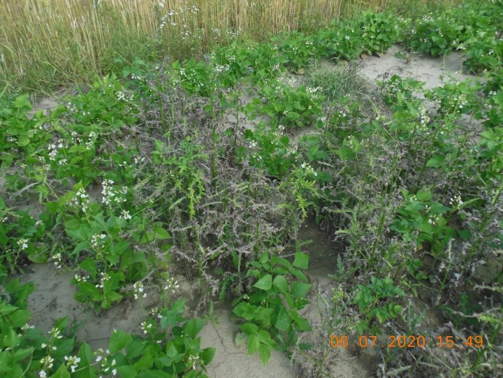

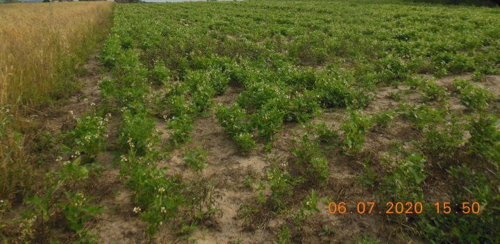

po dawce 2x1,5 litra basagranu choć nie bo agrobentazonu ale to to samo plus jakiś olejowy wspomagacz. Pierwsza dawka gdy pokazały się pierwsze pąki kwiatowe na fasoli a druga chyba 6 ale nie więcej niż 8 dni później.
te osty uschły czy bardziej już nie urosły większe ale odrosły nowe z gleby tylko te nowe ciąłem już podcinarką wraz z dojrzewającą półtyczką.
plantacja z ub... ach przecież daty na fotkach :)

Jutro zrobię zdjęcie u mnie mały jest ostrożeń i przy ziemi do góry nie ruszył ( ale to kwestia dni i będzie sądził do góry )
Albo zrobię to basagran jutro 1,5l i powtórzę po 6 dniach znowu 1,5 l chyba że zwiększyć mogę w tej fazie?
Albo corum 0,6/ha i powtórzę po 6 dniach znowu 0,6 /ha
Co lepsze ? I bezpieczniejsze
Mam tylko zdjęcia fasolki taka mam wszędzie tylko na jednym polu coś poszło nie tak ( jak to mówią)
na 1,5l jeszcze ta fasola za młoda a do tego nie jest za ciepło a im cieplej tym lepiej sobie fasola radzi z rozkładem bentazonu w liściach zanim ten zdąży ją poparzyć. litr - tak a i to gdy temperatury w nocy spadają poniżej 7 stopni jjest ryzyko przyparzeń pierwszych liści zwłaszcza jeśli nie są ciemnozielone. No nie ma lekko i trzeba różnicować dawki placowo czy na działki zależnie od zachwaszczenia. gdy dostanie potrójnych liści drugą dawką już można wyższą.
nnno może wtych ostach i te półtora ale bez wspomagaczy bo jeszcze i one w intensywne słońce potrafią poparzyć co z resztą na którymś z olejowych pisze, chyba na atpolanie.
po za tym oset dosyć nieprzewidywalnie reaguje bo czasem litrowa dawka poparzy liście że sam badyl zolstanie a czasem i dwie litry niewiele zdziała a nawet potrafi być o bok siebie jeden spalony doszczętnie a drugi jak by wcale nie opryskany.
powiesz nam za jakieś półtora miesiąca bo zależy to od pogody. Command w tej dawce to i chwastom niewiele zrobi co najwyżej przytulii która nań szczególnie wrażliwa a dla fasoli drobnych i dwie setki to nie dużo ale afalon bywało że litr nawet mi chwastów nie brał a bywało że siedem setek porzypalało fasolę no ale jeszcze z dodatkiem pendimetaliny. mieszanka samego linuronu i chlomazonu wydaje się być bezpieczniejsza od pendimetaliny i linuronu no ale porządna ulewa w "odpowiednim" czasie i na pewno coś powypala zwłaszczxa w dołkach w które pospływa lub na przepuszczalniejszych placach pola. gdy pole na proch i do tego po deszczu jakim zlane to tak się opryski w głąb nie przedostają, gdy grudki zaschniętwe jeszcze i gleba niezasklepiona to większe ryzyko że w ulewę pospływa w strefę korzeni fasoli i bywało że fasola powschodziła i nawet potrójne liście i zdrowa a po ulewie w tydzień zaczynało palić.
dobrze że go wycofali z punktu widzenia tematu o fasoli bo w niej zachowywał się wyjątkowo nieprzewidywalnie.

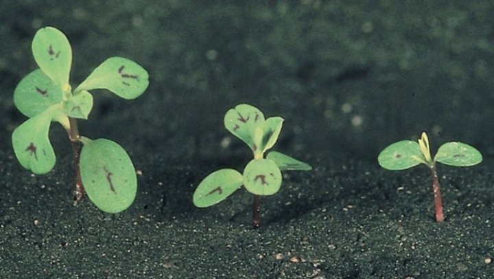

to fiołek albo coś z krzyżowych i to jak byk  bo już dawno po fazie liścieni i nie wiem jakie dawki bentazonu lub ew z imazamoksem temu poradzą ale litr/ha to ... no nie wiem
https://www.google.com/search?q=fiołek+polny+siewka&client=firefox-b-d&sxsrf=ALeKk01Uo7M7l1I2speVup0R6hlu0XGkJA:1621586129082&tbm=isch&source=iu&ictx=1&fir=3zjjfGDypgL7tM%2ChQxi88obPeIRBM%2C_&vet=1&usg=AI4_-kTt3j_lPJd5r1wCcsEUoo9xHZ7OlQ&sa=X&ved=2ahUKEwig6ciJr9rwAhVw-SoKHUhWDo0Q9QF6BAgFEAE&biw=1536&bih=771#imgrc=3zjjfGDypgL7tM
wilczomlecz ma ładniejsze siewki
Edytowane przez dysydent
To się pomyliłem choć mam na polu jedno i drugie ale nie wiele. Kilka lat temu pszenica pryskana lancetem to fiołek na równi z pszenicą był ale teraz trochę go zredukowałem opryskami które działają na niego.
no mnoży się szczególnie w rzepakach bo mało kto drogi metazachlor stosuje i tam różne naviogatory i inne chlopyralidy w lontrelu czy galerze. znaczy fenoksykwasy na niego nie działają za dobrze, znaczy na fiołka
no w fasoli to pendimetalina lub ten już nieaktualny linuron ale ten tylko co nieco ,lepiej metrybuzyna bo i chlomazon go nie rusza. basagran też nie za bardzo a nie wiem jak imazamoks
