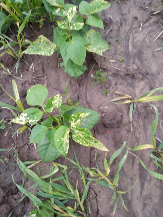

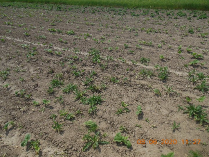

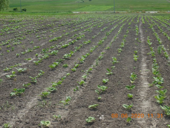

A mam nowe wieści w sprawie uszkodzeń fasoli.  Doszły mnie dziś informacje, że ludzie z południa powiatu oraz jeden Pan z Teptiukowa składają reklamację do BAYER za środek Bandur. Dodali go do Commandu po 1,5 do 2 litrów i obecnie nie ma już plantacji. Na południu ponoć dwa kawałki po 30 hektarów (niepotwierdzone) a w Teptiuklowie kawałek o powierzchni 3 ha zniszczony, co potwierdziłem osobiście. Objaw ten sam co u mnie czyli zasychające pierwsze dwa największe liście.
A najlepsze jest to, że do 3 czerwca zarówno moja jak i ta w Teptiukowie były wzorowe, piękne i zielone. Dopiero po deszczach coś zaczęło się dziać niedobrego. Ja zwaliłem winę na bentazon z salterą wapniową o czym pisałem, ale sam nie wierzyłem w takie uszkodzenia. Jednak na plantacji w Teptiukowie nie było żadnego innego zabiegu jak tylko doglebówka Bandur 1,5 + Command 150ml.
Poniżej zdjęcia moich uszkodzeń:
A to efekt Bandura:
Edytowane przez ravoj
można złożyć reklamację do zaleceń "bajerowców" bo dawki są zdecydowanie za wysokie w zaleceniach nie tylko dla fasoli ale i cebuli czy innych płytko sianych roślin a jedynie dla ziemniaków można by zaakceptować te trzy litry ha ale tylko zaraz po sadzeniu i na stromo uformowane redliny.
Nie czy ta się tematu "fasola" na af to się pali hektarami fasolę przez niemieckie partactwo w badaniach fitotoksyczności nowych herbicydów.
spróbuję odszukać moje zastrzeżenia do aklonifenu po samym spektrum zwalczanych chwastów i tylko nie pamiętam czy rok czy dwa temu przestrzegałem ze to może być środek nie do w fasoli a jedynie jako minimalny dodatek do innych środków a nad dopuszczalnymi dawkami to jeszcze trzeba popracować ze dwa lata co najmniej.
na szybko wyszukałem te posty

Na etykiecie jest ostrzeżenie:
"ŚRODKI OSTROŻNOŚCI, OKRESY KARENCJI I SZCZEGÓLNE WARUNKI STOSOWANIA
2.W przypadku wystąpienia niekorzystnych warunków klimatycznych (niska temperatura, zabieg na suchą glebę, silne opady deszczu lub nadmierne nawadnianie po zabiegu) mogą wystąpić uszkodzenia rośliny uprawnej.
3. W przypadku ziemniaka uprawianego na glebach lekkich, silne opady deszczu po aplikacji mogą powodować przejściowe objawy fitotoksyczności.
4. Należy unikać znoszenia cieczy na sąsiadujące uprawy rzepaku, jęczmienia, sałat, buraków oraz ogórka, gdyż środek może uszkodzić wschodzące rośliny.
5. Nie stosować środka w uprawie marchwi i pietruszki na zbiór pęczkowy. 6. Nie zaleca się stosować preparatu w odmianach cebuli o czerwonej łusce
7. W uprawie marchwi, pietruszki, pasternaku mogą wystąpić przewężenia, rozjaśnienia liści, spowolnienia wzrostu, które w czasie wegetacji ustępują
8. W przypadku słonecznika, stosowanie środka później niż tydzień po wschodach oraz przy niekorzystnych warunkach klimatycznych (duża wilgotność, niska temperatura), może uszkodzić roślinę uprawną.
9. Należy unikać znoszenia cieczy na sąsiadujące uprawy rzepaku, jęczmienia, sałat, buraków oraz ogórka, gdyż środek może uszkodzić wschodzące rośliny.
Rządek buraczków czerwonych popryskany przypadkowo dosłownie mgiełką z ostatniej końcówki  nie wykiełkował mi w ogóle.  - To cholernie silny środek. Dobrze że tylko litra dałem i to na 1,24 ha.
Czyli żadna saletra ani nawozy i bentazon, zbieg okoliczności po prostu a winowajca całkiem inny a już w lustro ciężki mi było patrzeć, uff....
oj wolał byś aby to był bentazon bo tylko na tych oparzeniach by się skończyło a tymczasem bandur parzy nie liście a korzenie i teraz jeszcze nie wiadomo czy to już koniec czy w najbliższych dniach w upały... po basagranie w tydzień po zabiegu co nie poparzy to na tym koniec
doglebówki nie dość że spalą istniejące korzenie to i nowym nie pozwalają odrastać i dopiero kolejna ulewa daje nadzieję na zaprzestanie tego "procederu"
w jednym z wyżej cytowanych postów napisałem że bandur "podpada" pod ustawę antyhazardową i nadal to podtrzymuję
a cebula o czerwonej łusce bo nawet jak jej nie spali to "wybiela" w miejscach kontaktu z glebą z aklonifenem i cebule miewają białoszare obrączki po obwodzie który miał kontakt z wierzchnią warstwą gleby ale to dotyczy bardziej zabiegów już powschodowych które w cebuli dopuszczalne.
Edytowane przez dysydent
