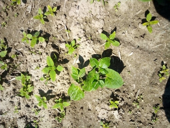

Ja mam w planie jutro przejechać jeszcze raZ basagranem bo pryskalrm 10dni temu w tedy dawka 0.7basagran jutro pójdzie 0.6basagran o 0.5 corum.we wtorek pójdzie 1.25 agil w czwartek pojdsie miedzian a w przyszly poniedziałek 2.5l insol 6 i po 7 dniach insol 6 plus bor mam jeszcze coś takiego zastanawiam się czy nie prysnąć jescze tym tylko czy warto???

1,25 agila nie przypali fasoli taka duża dawka to na perz?
No podwójna dawka. 0,6 wystarczająco by było a nawet za dużo na fasolę. Gdy jest Perz to nie bardzo co wykombinuje tylko trzeba lecieć dzielonymi dawkami. Ja w tamtym roku miałem zapezone pole na dzierżawie to najpierw 0,6 agilu a później 1 fusilade. Miał być jeszcze 3 raz ale najpierw deszcze przeszkodziły a później zaczynała już kwitnąć i popij woda.
jeszcze mi się nie "udało" obniżyć plonu fasoli żadnym graminicydem nawet perzowymi dawkami a co najwyżej plamki mlecznobiałe na liściach ale i te tylko gdy pryskane było we względnie chłodny okres bo w upały dwuliścienne wydają się być bardziej odporne no oczywiście oprysk rano lub wieczorem bo w ostre słońce to i czysta woda w południe dana może poparzyć.
Jeśli do basagranu dodawany wspomagacz olejowy to lepiej wieczorem no chyba że na noc deszcz spodziewany to przy porannych opryskach lepiej obniżyć dawkę tego wspomagacza ale nie rezygnować z niego całkowicie bo jednak dużo daje i basagran więcej gatunków chwastów zwalcza nawet z połową dawki wspomagacza niż sam.
Ważna jest temperatura w momencie zabiegu.

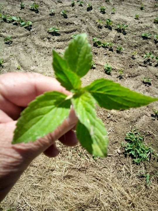

Mam taki jeden kawałek zachwaszczony miejscami miętą i trochę przespałem bo pole daleko. Czwartek poszedł basagran 1l+0,20l butoxone tylko po około 2,5 godz.popadało trochę więc w poniedziałek chyba pójdzie poprawka?
to nie żadna mięta a poziewnik szorstki i jest średnio wrażliwy do średnioodpornego na basagran pomimo że w ulotce co innego napisali no i to jest jeden z tych chwastów dla których uzasadnione wspomagacze dodawać do basagranu
tylko na taki duży to ja nie wiem...
