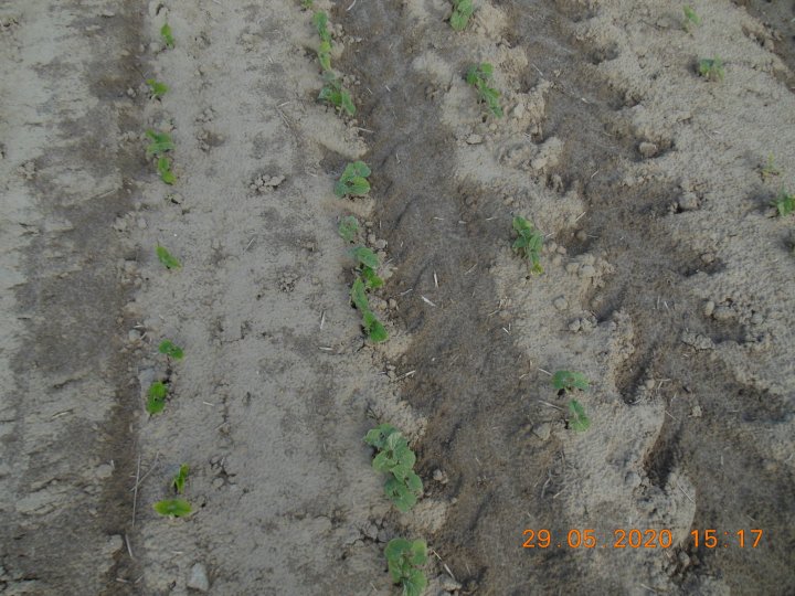

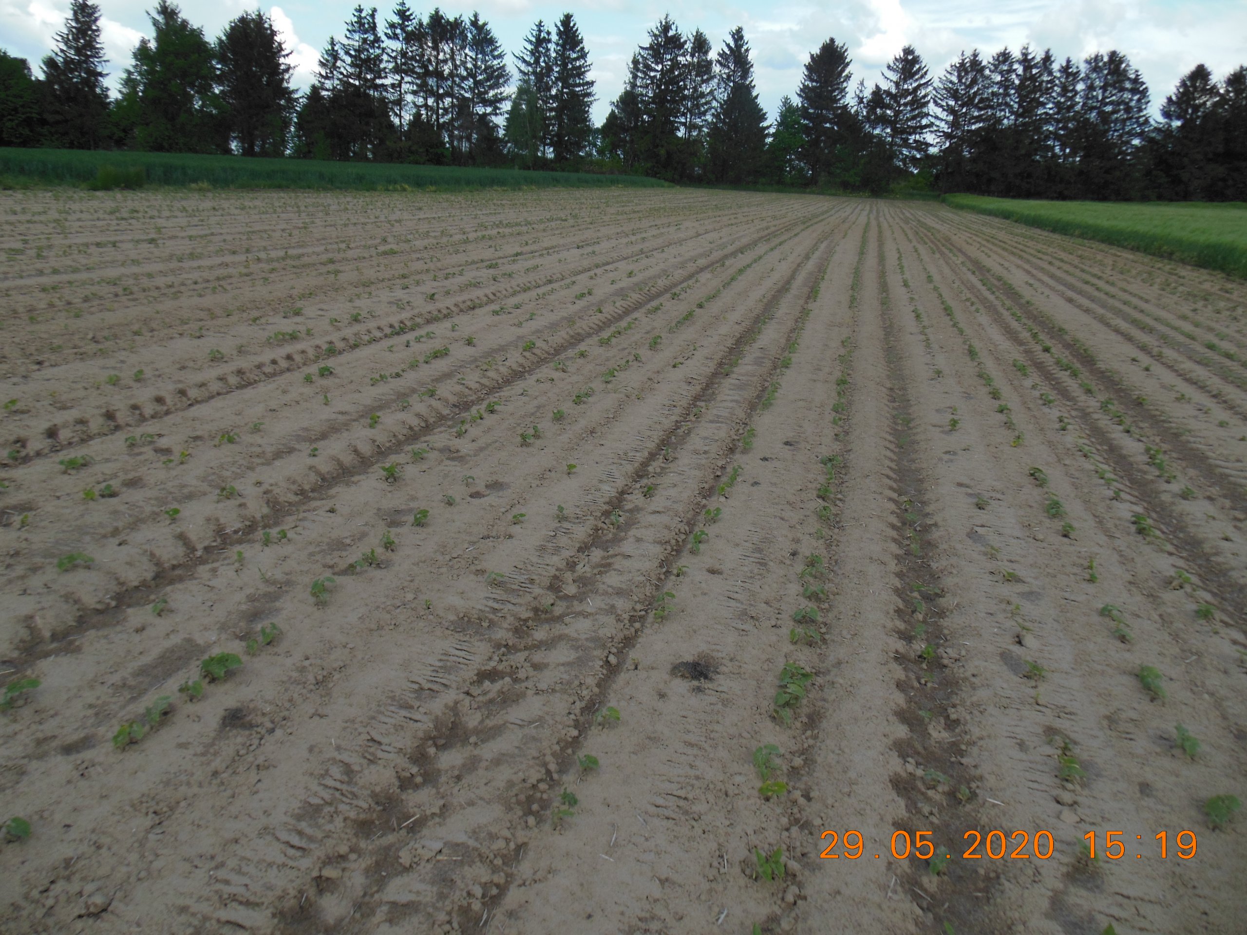

fasola czerwona siana 8 i 9 maj
dodam tylko że siana mieszanką nasion dwu- i czteroletnich no i wyjdzie za gęsta bo te czteroletnie też wzięły i powschodziły choć wcale nikt tego od nich nie oczekiwal.

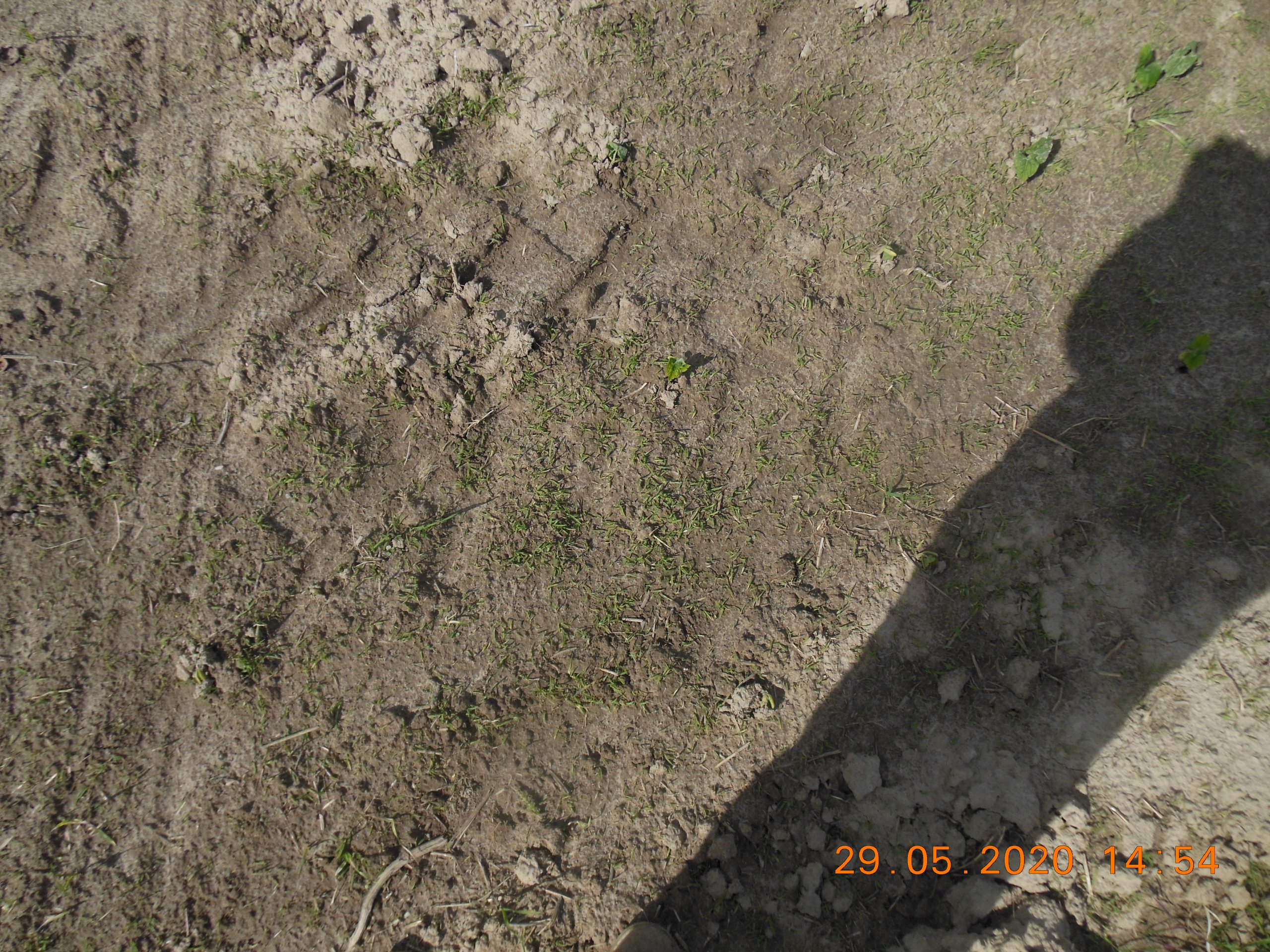

dobry aparat fot to i nie muszę z nosem przy ziemi szukać siewek chwastów a kilka fotek i powiększenie na kompie w domu przy kawie czy co tam kto lubi do lustracji pól się sprowadza
róg jednego z pól
Edytowane przez dysydent
tak a było tam opryskane "na krzyż tzn i wzdłuż startowałem od poprzecznej miedzy i poprzeczkę od wzdłużnej miedzy aż fasolę przytrzymało a trawki tyle się nasiało rok temu że nie dały opryski rady.
Ro temu po partacku bylo opryskane w tym rogu i było takie zakole zostawione odłogiem no i zapas nasion wystarczył aby tyle przeżyło.
Nawet jeśli co tysięczne nasionko doglebówkę przeżyje to przy odpowiedniej ich ilości wyjdzie coś takiego bo żaden oprysk nie kasuje stu procent nawet najwrażliwszych na niego chwastów.
