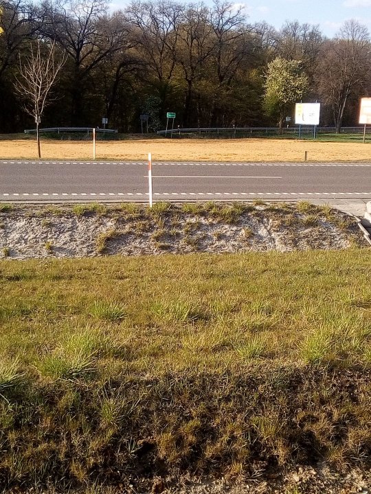

Jadąc dziś na pole zauważyłem spaloną pszenicę pod obwodnicą czyżby pod fasolę? Skoda że fotki nie zrobiłem. Podziel się wiadomością gdzie sprzedałeś?

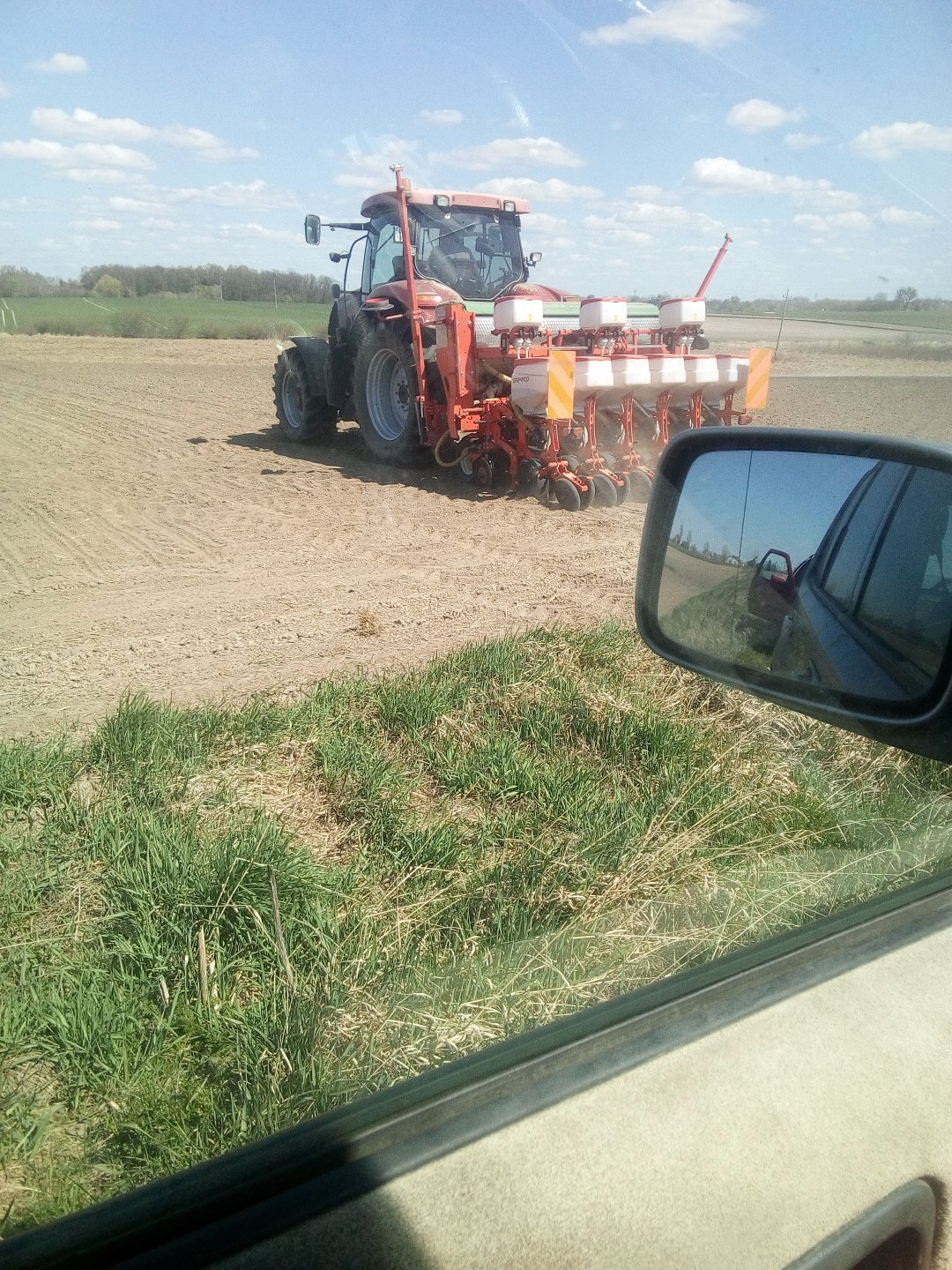

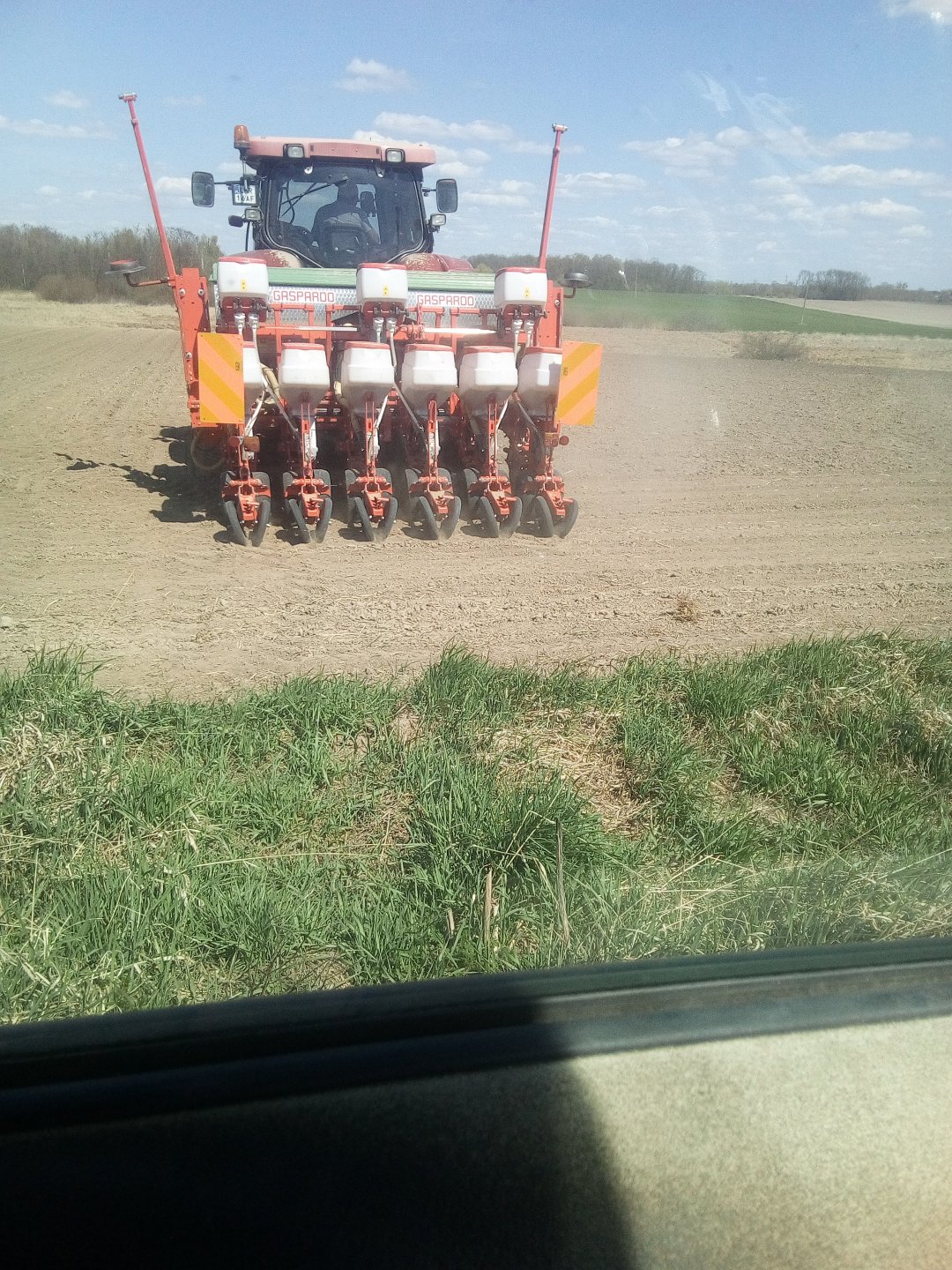

Przez tel.to może tyle dawać tylko kto? Ja z ciekawości po zasianiu dziś Jaśka zajechałem na skup to 5 na konto więc nie wierzę że ponad 6 dają? Przez sianie oględziny rzepaku przesunąłem na poniedziałek. Takim siewniczkiem siałem.

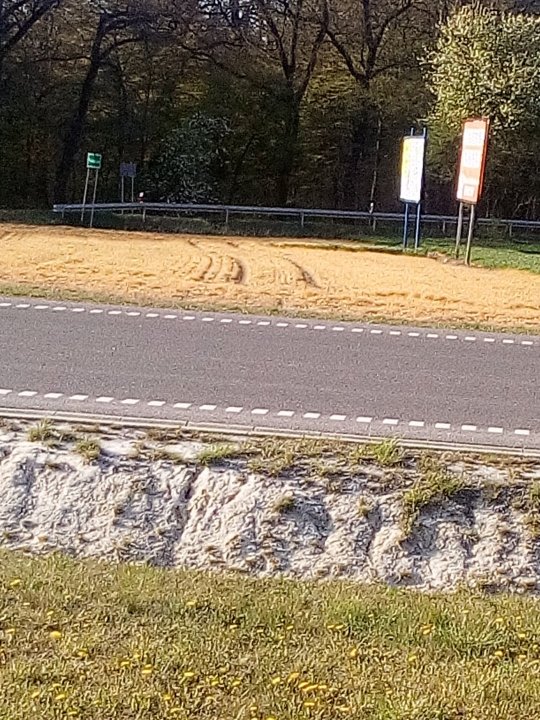

Na  Wolicy siałem fasolkę i po drodze wstąpiłem na skup a fotka z tej spalonej pszenicy.
1 godzinę temu, king12 napisał:
Sprzedałem właśnie gościowi co 11ha pszenicy spalił opryskiem z Lukowej chyba
na i ja zjechałem z huzarowania pszenicy i jak będzie zimna noc to różnie może być ale myślę że nie tak jak na fotce
zależy czym spalił i oprócz tego co jeszcze z herbicydów było bo jeśli aminopyralid (lancet) lub chlorosulfuron (glean) albo jakie inne sulfonamidy wiosenne to jeszcze z fasoli na tym polu może być figa
