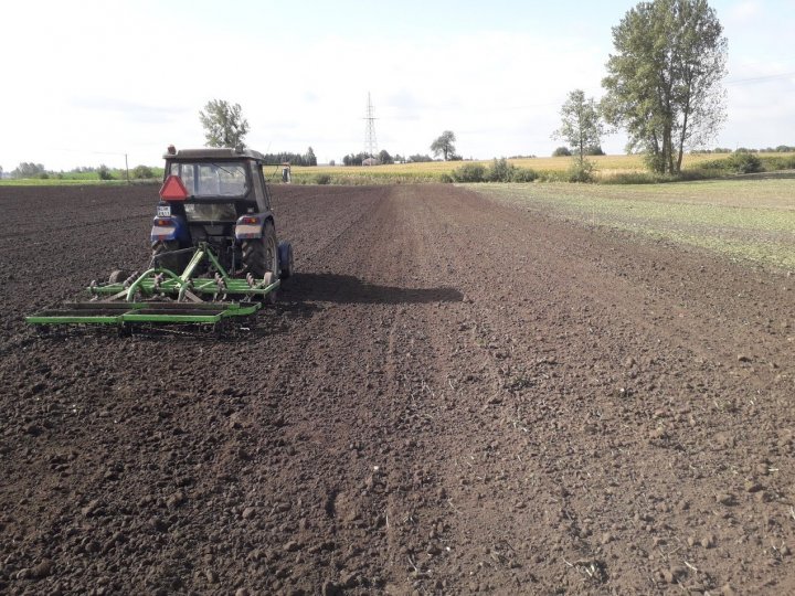

Ja już pszenice dziś zakończyłem siać po fasoli i rzepaku wilgoć jest i wschody jako takie powinny być w jak na zdjęciu po prawej stronie po burakach to zero wilgoci i sam pył wiec pszenica czeka na deszcz a po lewej po fasoli to wilgoć jest w sam  raz na wschody, siałem po kawałku orałem, zraz agregat i siewnik ;)
Teraz wilgoć jest, za trzy dni może nie być. Widziałem wschody zbóż i rzepaku, więc wiem jak to wygląda, do przesiania kawałki się zdarzają, tak jak Tomek napisał, może poleży i wzejdzie a może przepadnie a mi "jako takie"  wschody nie wystarczą, bo ja do tego "jako tako" nie podchodzę. Siew i wschody to podstawa plonu, plus oczywiście stanowisko. Reszta to ograniczenie strat. U nas ostatni deszcz był 12 sierpnia, więc siew to loteria.
