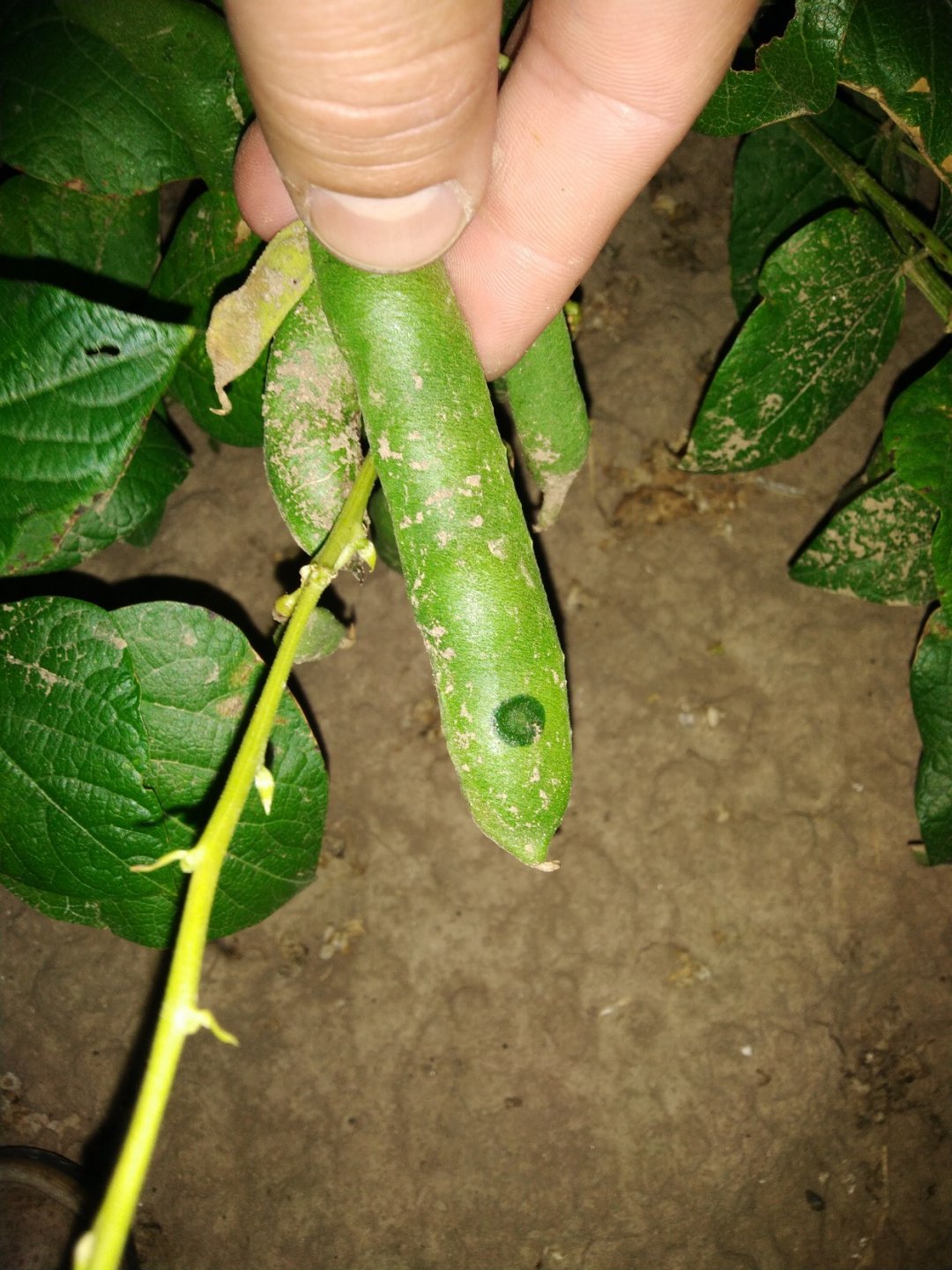

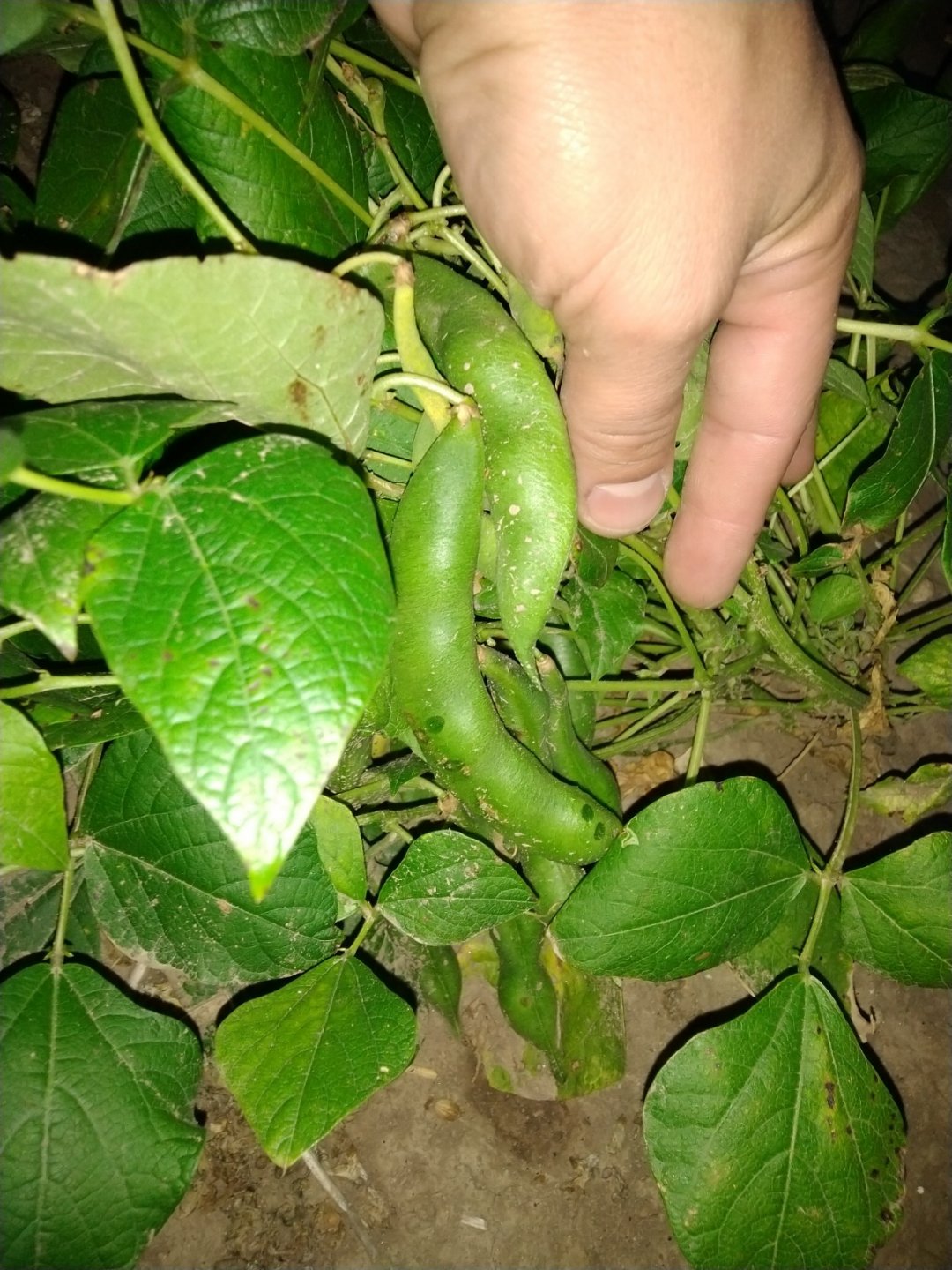

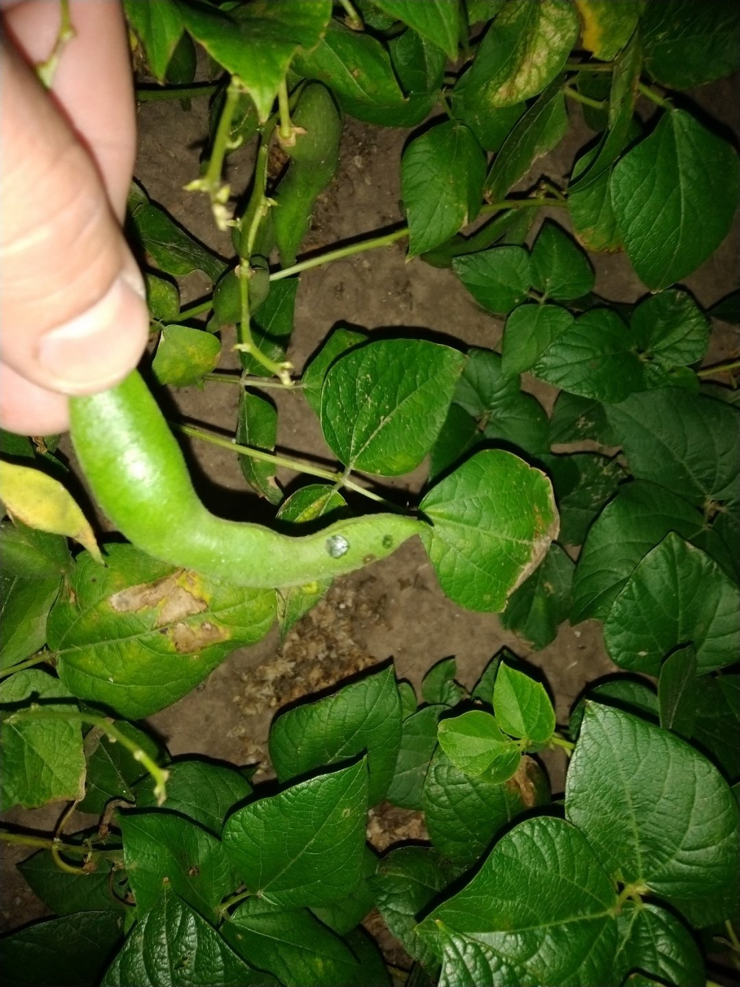

A jeszcze jedno, bo jak szukałem tych trucheł owadów to coś zwróciło moją uwagę, Tomku czy te tłuste plamy to nie przypadkiem początki antraknozy? Nie ma szans wjechać już z opryskiem bo żadnej ścieżki nie widać i tak to zostawię i tak przeinwestowałem tę fasolę. Gradu tu nie było więc mechaniczne uszkodzenia wykluczam, chyba że ścięta pszczoła w locie ze łba zawaliła.
IMG_20190716_204843-1248x1664.jpg Edytowane przez ravoj

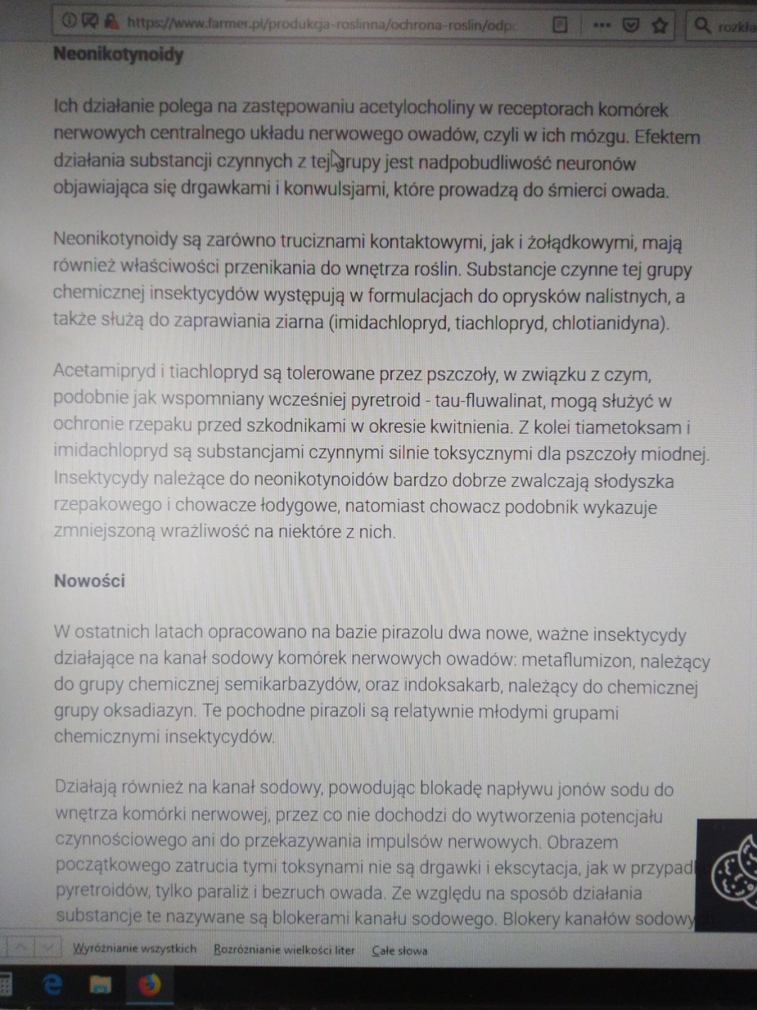

Mniejsza od konsekwencji osobistych (chociaż wolę tego uniknąć)  ale ja nie chcę nikomu truć pszczół, po to przecież kupiłem Proteusa za 130zł zamiast Bi58 czy CyperkillMax za 30zł i pryskałem w środku nocy.
Jeżeli okaże się, że to przez tiachlopryd, to będzie kosmos i precedens,  bo on uznawany jest razem z acetamiprydem jako obojętny i jest ponoć  tolerowany. Mam dowód:

Nie chce mi się linkować ale na tym zdjęciu Ravoj to bardziej objawy żerowania zmieników a nie antraknoza. Ona zaczyna się najczęściej od razu od brązowej lub ceglastobrązowej kropki.Po zmienikach też oczywiście zbrązowieje lub zaschnie ale to infekcje wtórne. Przy okazji jeśli zmienikom nie szkodzi to insektycyd to już go w sokach rośliny za wiele nie ma a i podobno do nektaru nikotynoidy nie przenikają...

10 godzin temu, ravoj napisał:
U mnie już po kontroli z PIORiNu i wszystko ok. Żadnych próbek nie pobierał, ale ponoć gdybym chciał to za darmo Puławy badają i kontroler na mój wniosek ma obowiązek pobrać. Ale z oczywistych powodów darowałem sobie tę przyjemność. Pojechałem na pole szukać tych pszczół, ale nie znalazłem ani jednej, to nie wiem co tam ktoś widział, przecież gdybym je wytruł to coś powinno leżeć, bo tak mnie właśnie pszczelarz oskarżył, że niby u mnie miało dużo ich leżeć. No ale trudno, za rok będę bardziej ostrożny, chociaż nie planuję siać fasoli więcej jak 80 arów. Cały powiat hrubieszowski jest kontrolowany, bo nawet na wieś z  Wojewódzkiego Biura przyjechali i ludzi trzepią, bo najwięcej zatruć właśnie w Hrubieszowie. A wszystko  przez handlarzy co ludziom Bi58 nawciskali na osetnika debile a głąby ciemne pryskali w noc i dzień. No ale na przyszły rok  będą mieć nauczkę.

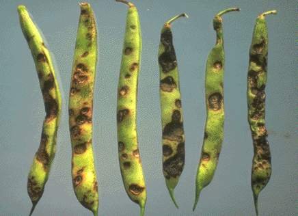

te  wżery  niby pogryzienia na strąkach  to początek antraknozy zależy jak ta choroba się rozwinie    póżniej widać to na ziarkach takie brązowe wżery w tamtym roku tego było mało ale 2 lata temu sam to miałem na polu   jeżdziłem z tym do fachowców i mówili że to już za póżno na pryskanie to była gdzieś też taka pora dlatego ja w tym roku   w pełni kwitnienia w chwili zawiązywania się strąków pryskalem amistarem 250 sc   jutro będę u siebie na fasoli to zobaczę  i napiszę czy to coś dało
acha. czyli czeka i mnie łażenie po fasoli w poszukiwaniu (oby daremnym) tych plam. Nigdy epiedemicznie mi antraknoza fasoli nie atakowała bo zwykle niedonawożona azotem a przenawożona fosforem bywała a grzybki łapczywiej czepiają się bardziej wyazotowanych roślin a w tym roku właśnie mam jedno pole gdzie mi 150% normy azotu poszło. po większości tam czerwona i dopiero kwitnie czyli na profilaktykę jeszcze nie za późno. Zdało by się na strąkowca przy okazji ale po tych chockach z pszczołami to weź się zdecyduj.
No tak i temperatury i deszcze w idealnym optimum dla antraknozy,

antraknoza  fasoli
