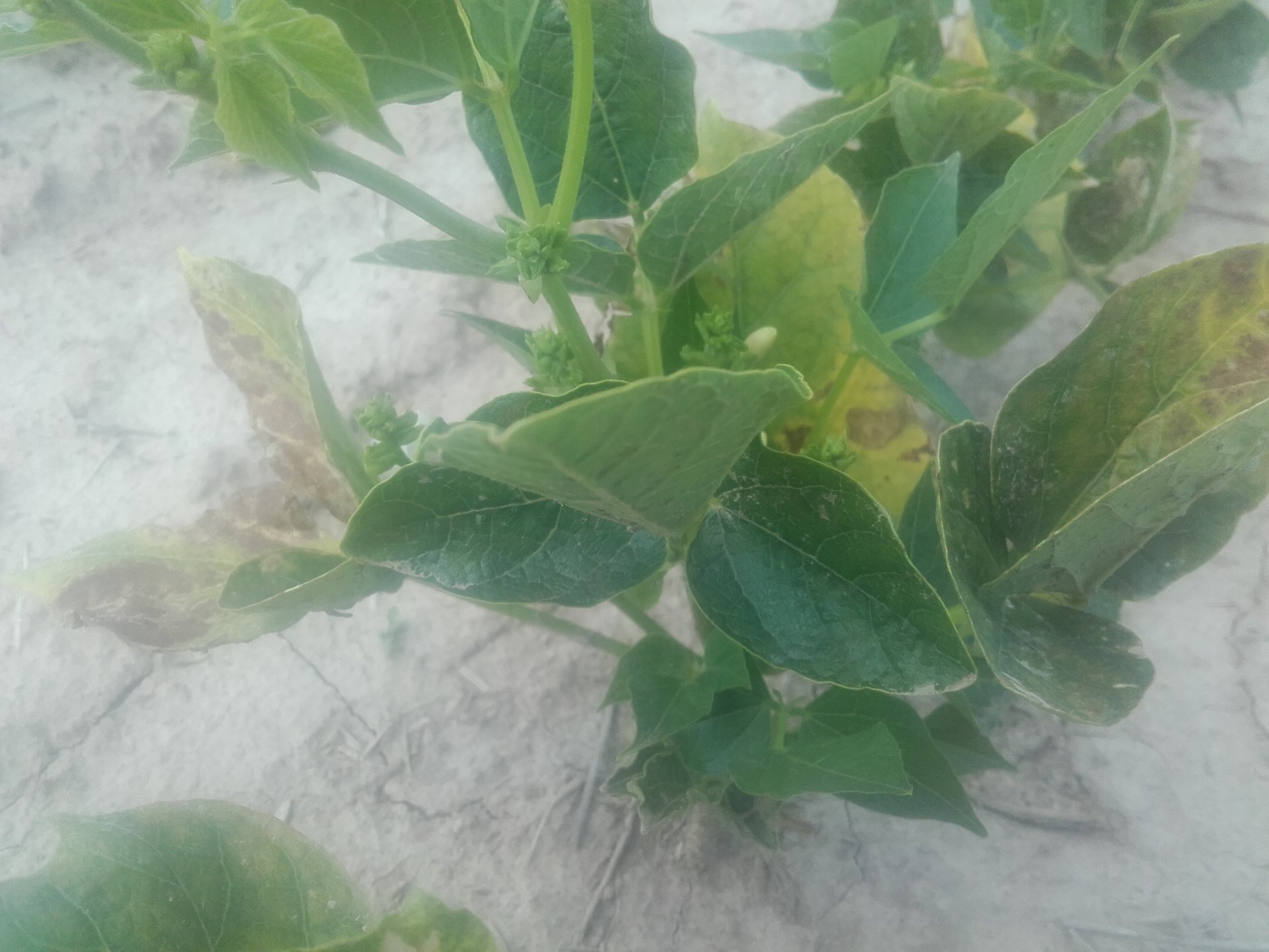

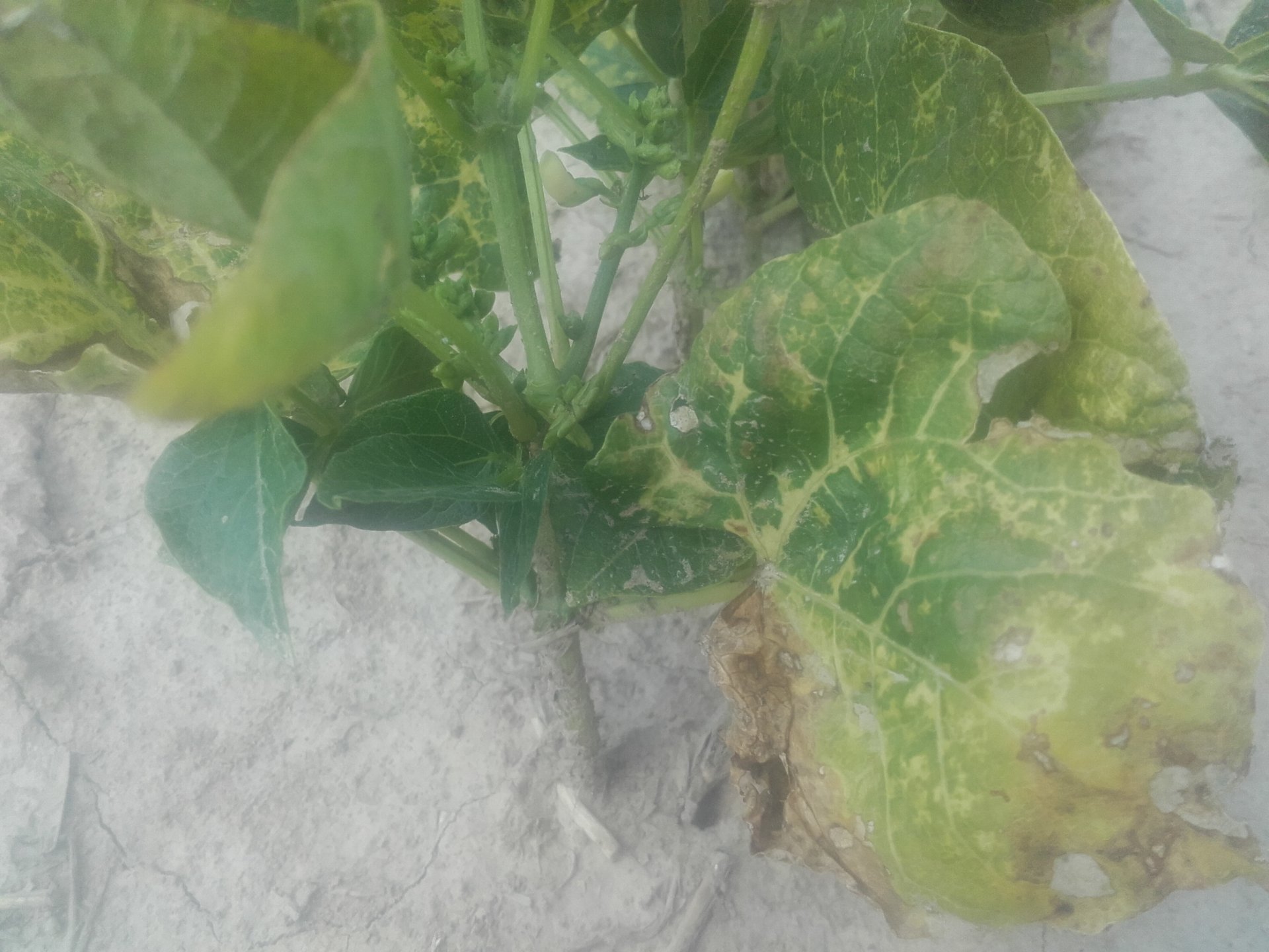

Nie wiem jak wy ale ja ile razy bym nie pryskał agilem to zwasze mam plamki na liściach(przypalenia) lepiej jak tydzień temu poszedł w dawce 0,6l/ha i też są. Zawsze pryskam późnym wieczorem. Ok 200lwody na ha, dysze 03 antyznoszeniowe. Na etykiecie nie ma napisanej dawki konkretnie do fasoli tylko do zwalczanego chwastu a tam od 0,6l przy samosiewach zbóż do 1,25 przy peżu. Co robie nie tak?
Ja na 1ha daje 0,5l. Dodatkowo daję odrazu siarczan magnezu.  No i jak narazie poparzeń unikałem. Przynajmniej do tej pory. Ostatnio w poniedziałek pryskałem więc nie wiem jak tam będzie.

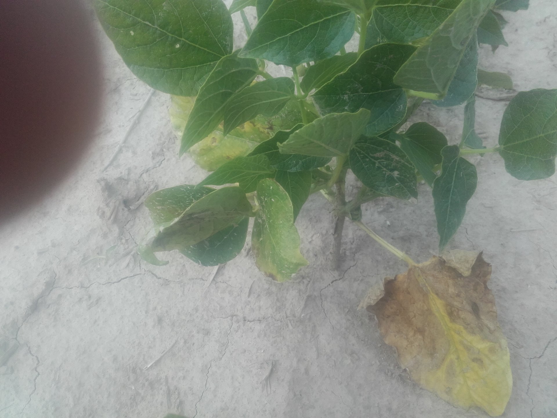

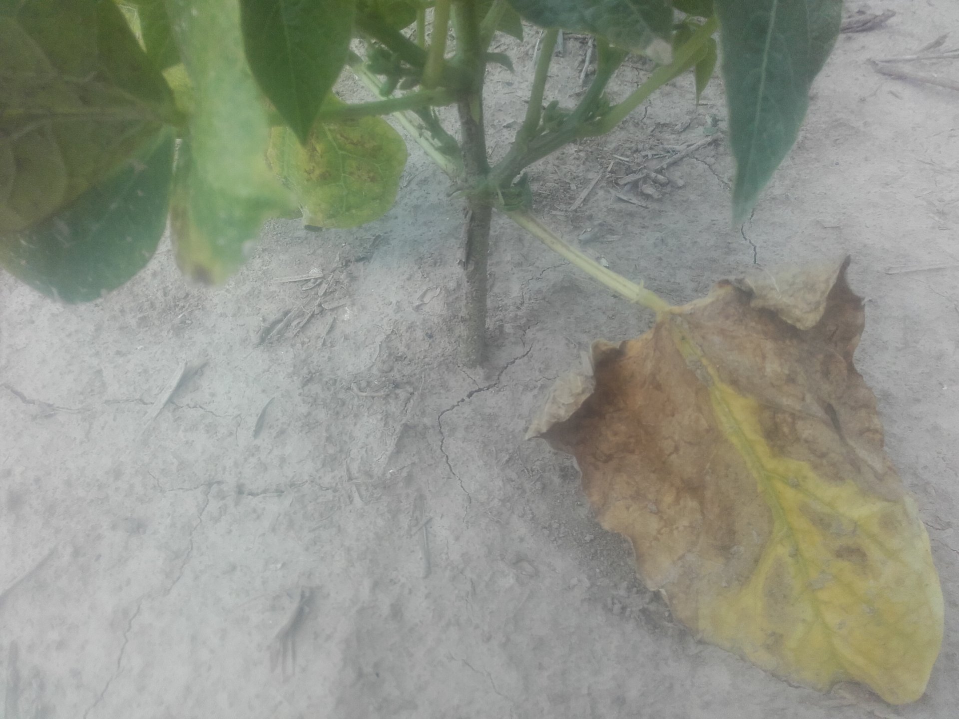

Co może być przyczyną usychania dolnych liści występuje to miejscami a przeważnie na pochylym polu .Opryskane grzyb robal i jednoliscienne a po siewie standard .Podejrzewam niskie ph czy to dobry kierunek ?

Nic, tylko dodaj 5kg siarczanu magnezu i plamek nie będzie. Ja dawałem ostatnio Agil z siarczanem, mocznikiem i mikro, no oprócz tego jeszcze insektycyd i fasola wygląda świetnie i chyba do tej pory jedna z najładniejszych jakie miałem, no i jeszcze nigdy tak wcześnie nie siałem. Od ubiegłego roku daję siarczan do gramnicydu za radą Tomka - Dysydenta. Coś go nie widać, może zachorował? Martwię się o niego.
King12 u Ciebie jak i u nas to efekt doglebówki i zlewnego maja. U nas trochę mniej może, ale dolne liście niestety dostały mocno przez deszcze. Sencoru ile dałeś? bo na pewno więcej jak 120ml

No właśnie że Mistrala 100 Comanda 100 i 3l pendiganu
Ale zauważyłem też że żółte dolne liscie są pasami tzn 50 rzędów ładne następne 10 żółte potem 5 ładne 15 żółte i bez rzadnej powtarzalności nie mogę tego rozgryźć
Myślisz że asahi coś  pomoże  a co tam jutro z hektar opyle  0,5l będzie  doświadczenie
No to tak: agil 0,8, miedzian 1,25 l kaptan hu wie ile ale za mało bo kupiłem jakieś woreczki dla działkowców, cynk bor molibden 1 kg, mangan ciut ciut, mocznik ok 10 kg, siarczan z pięć kilo. Taki miks. Ciekawe co będzie... Nie chcę już za wiele wjeżdżać bo się ładna fasolka niszczy. jeszcze olejan... Dwa razy wolniej i dwa razy więcej wody.
