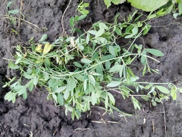

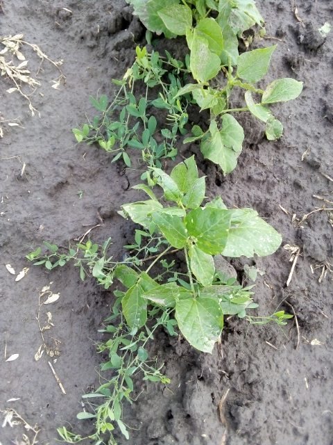

moja fasola 2 tyg bo bandurze żółknie chwastnica jednostronna się pokazuje zieloniutka. taki za***isty miał być ten bandur na jednoliścienne a tu puszcza siewki i fasolina cierpi
ja lubię przesadzić z dawką ale na austryjackiej etykiecie bandur jest dawka właśnie na fasolę o ile mi tłumacz dobrze działa 4l
sencora w Polsce w trzech setkach na soję zalecali ze trzy lata temu no i do tej pory już powinni zmądrzeć i zdjąć z zaleceń bo jak nie zdjęli takiej przynajmniej dawki to w tym roku może być podstawa do roszczeń odszkodowawczych w rejonach gdzie polało.
bandur pewnie jak linuron, toto lotek pogodowy i podpada pod ustawę antyhazardową

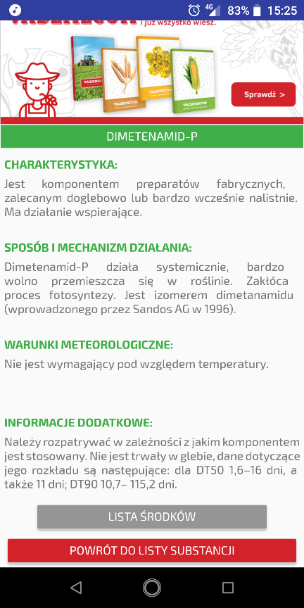

dysydent a ta substancja dimetenamid-P  jest szkodliwa ?
poszukaj coś o niej
jedno co wiem to łatwiej przenika w glebę bo gdzieś nawet się chwalili w reklamach że działa w suszę a i na chwasty z większej głebokości kiełkujące niż działanie pendimetaliny i się mają "uzupełniać"
Tobie chodzi zapewne o spektrum gatunków roślin wrażliwych i odpornych.
tego nawet nie zaczynam szukać bo na nowych środkach nawet w wymuszonych zaleceniach te dane są praktycznie pomijane jak by były "ściśle tajne". Podadzą dwa trzy gatunki a reszta (bo przecież robili testy zanim wypuścili na rynek) resztę danych za dodatkową opłatą chcą czy co?
zmierzamy w kierunku czasów gdy zniknąć mogą z etykiet wymogi publikowania składu chemicznego a to już zalatuje Średniowieczem.
wydaje mi się że ona podobnie działa jak aklonifen w bandurze.
ona właśnie nie potrzebuje opadu do działania może to przez nią mi ta fasola pada ?
aklonifen jednak chyba potrzebuje opadu i powinien też działać na chwastnicę a tego nie widać
Edytowane przez racyl

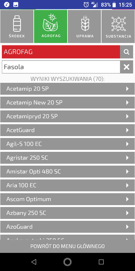

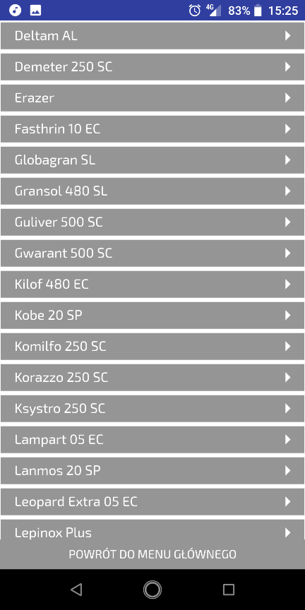

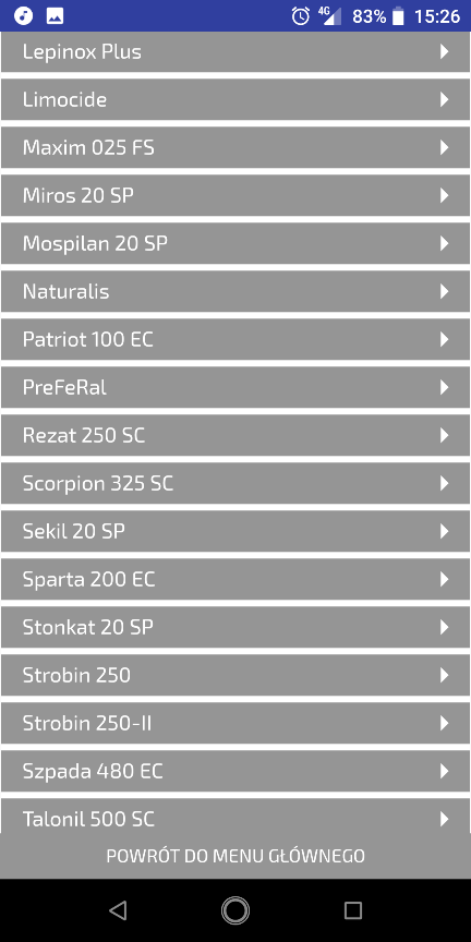

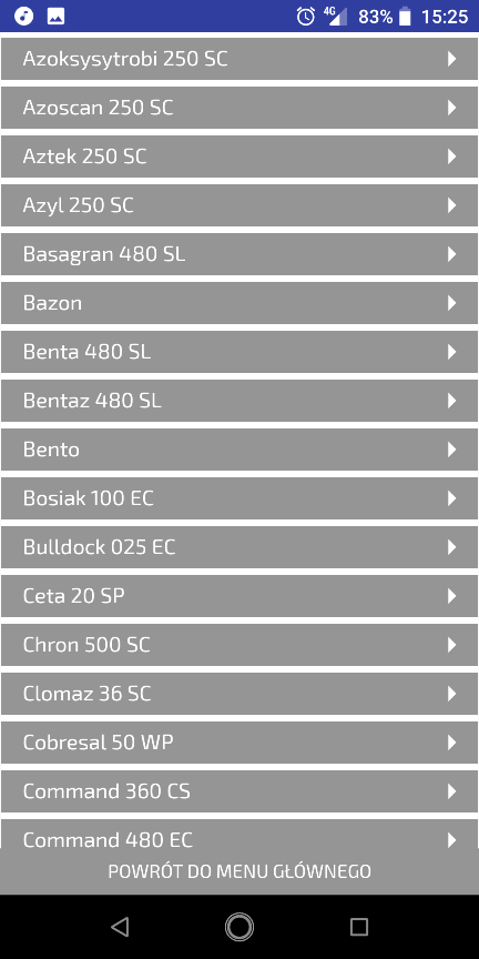

Tu masz wszystko na fasolę.
A tu masz opis tej substancji, wydaje się być wspomagaczem, nośnikiem
