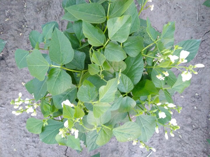

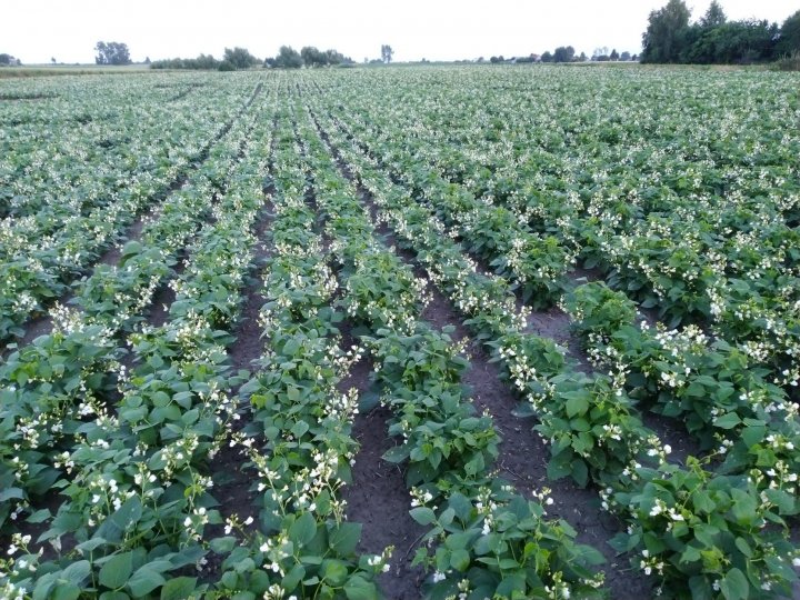

Ravoj dzięki za odpowiedź ,a jeszcze jedno jak wygląda sytuacja pryskania mocznikiem fasoli wieczorem jak jest dość mocna rosa można pryskać ?
Ps. Piękna fasola, na jaką szerokość międzyrzędzia siana?

Oprysk na rosę...., no niby można, ale nawozy dolistne ponoć lepiej podawać przed rosą. Jak muszę pryskać na rosę to zmniejszam ilość cieczy o  30%.
Siejemy co 45 cm.  Dzięki za komplementy, ale to nie moja zasługa. Po prostu warunki ma tam chyba dobre bo co innego.
Na wsi gleba podobna a fasola o połowę mniejsza, a tam ani basagranu, ani glifosatu, ani dwa razy doglebówką nie była pryskana. W dodatku przecież tam ruszona gleba opielaczem, deszcz tam pada co tydzień, Ph w normie i wcale oka nie cieszy. Tylko, że pierwszy nawóz dolistny widziała dopiero tydzień temu no i tam mocznika przedsiewnego nie było. Czyżby mocznik przed samym siewem miał taki pozytywny wpływ? Różnica między nimi dwa tygodnie w siewie, to jeszcze poczekam zanim wyciągnę wnioski.
