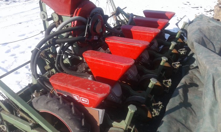

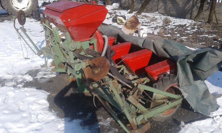

Dnia 19.02.2018 o 22:26, Tomek12 napisał:
Tarcze do kukurydzy mają tyle samo otworów co do fasoli tylko mają mniejsze te dziury co się przysysają nasiona, ja tarczami do kukurydzy sieję drobne odmiany fasoli np. czerwoną. Instrukcje jakieś mam coś Ci wyślę w wolnej chwili ja sieje buraki, fasolę trochę kukurydzy już kilka lat i nie mam problemu jak możesz wstaw zdjecie swojego siewnika
Bedzie to siało jaska na rurach 40 mm ?
Edytowane przez massey3085
Co wy za bajki Opowiadacie co ma sie wieszać?  przeciez ten siewnik przysysa do tarczy a nie przez jakies rury leci , siałęm i półtyczke nim zeby lepiej przysysał większe koło na wentylator i drugi pasek założyłem
Edytowane przez mateusz44
Zwracam honor:) nie dopatrzyłem.
