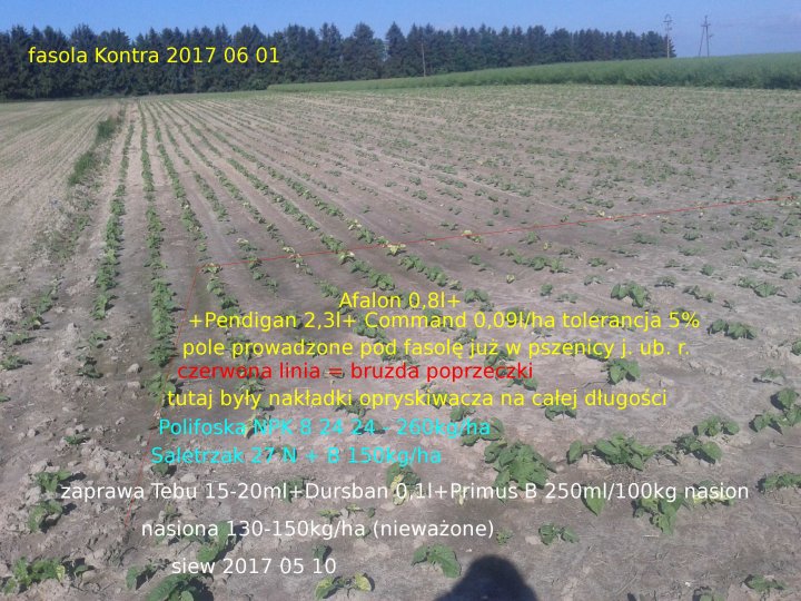

Znowu moje lenistwo i odsyłam tutaj. a uzupełnię tylko o praktykę u siebie na plantacji fasoli czerwonej mieszanki środków w tym folderze
ponadto testowany był środek Boxer ale u mnie wyniki testów niejednoznaczne co do skuteczności na chwasty i inni więcej wiedzieć mogą.
Poszukam jeszcze progowych dawek mieszanki Afalon+Pendigan+Command która na jednym polu uszkodziła nieco fasolę jaśka karłowego a na innym Kontra (półtyczka) przeżyła bez strat. Różnicą była głębokość siewu tylko, bo reszta "jednym dniem " robiona.
Parę rzeczy z pierwszego linka powoli się dezaktualizuje jak niedobory manganu tylko raz mi się ujawniły a w 2017 znów obserwowałem placowo jego nadmiar do fitotoksyczności włącznie.
oto fasola Kontra i tutaj progowe dawki po których wprawdzie strat plonu nie było ale "niewiele brakowało". gleba gliniasta.
Pomimo progowych dawek i tak rozważaliśmy Basagran oraz graminicyd ale "spacerek" z motyką wystarczył. Pole prowadzone pod fasolę już w pszenicy rok wcześniej stąd brak chwastów wieloletnich. Nie jest to "złoty przepis" na fasolę bo inne odmiany nieco inaczej reagują zarówno na herbicydy jak i nawożenie. Saletrzaku za dużo jak na półtyczkę (błąd w ustawieniu rozsiewacza a nie zaplanowane) tu dane i ledwie udało się nam zebrać przed wrześniowymi deszczami ale dla zwykłego jaśka można i zwiększyć zwłaszcza fosfor i potas.
Na tym polu był jeszcze Agrosar w dawce 1,7l/ha pod koniec kwietnia na siewki miotły zbożowej i inne dwuliścienne ponieważ ciepła zima sprawiła rozwój sporej ich liczby i istniało ryzyko że przeżyją uprawę przedsiewną.
Polifoska nie była bronowana, rozsiana "skoro wiosny" jeszcze w marcu a saletrzak dany tuż przed uprawą przedsiewną.
Tu herbicydy w czwartym dniu po siewie po uprzednim wałowaniu a kilka dni przed wschodami intensywne deszcze stąd taki dawki nazywam "progowymi" bo na innym polu jasiek karłowy uszkodziło w 15-20% obsady ale tam trzeba było motykami nasiona przysypywać miejscami po zbyt płytkim siewie.
Kolejnym i najważniejszym przesłaniem dla modyfikacji zestawu herbicydów jest ich wycofywanie jak w tym przypadku Afalon, Dursban, Tebu można uznać za "nielegalne" w fasoli bo nie ma w żadnych zaleceniach na ten rok. (przyznam że zgaduję bo jeszcze nie sprawdzałem)
