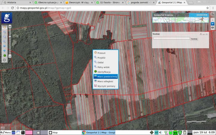

4 godziny temu, mateusz44 napisał:
Ja sieje fasole na 5B i wychodzi + - 100kg na ha , najgorszy był pierwszy rok zeby to ustawić jedzieś do kogoś ustawiasz wysiał idealnie, pozniej do drugiego zabrakło bo poprzedni zaniżył powierzchnie :). A tak już jak jest mowa o pneumasenie w poprzednim sezonie cieło mi zębatkę plastikową w sekcji tu w przekładni kątowej a kołek dalej był nie zerwany ,miał ktoś taką sytuacje może te kołki z Gostynia za  twarde?
jest i na to rada w czasach internetu dzięki stronie geoportal2 wystarczy przybliżyć dany obszar i użyć opcji - mierz powierzchnię
