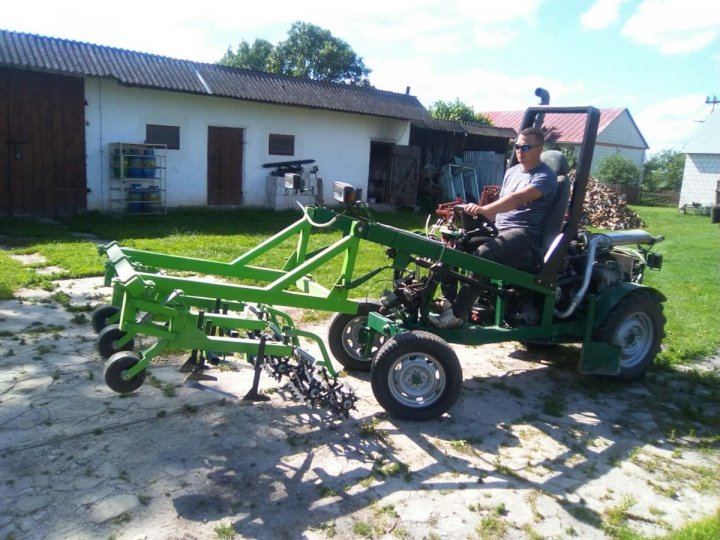

Ja wycinam takim ustrojstwem i według mnie obecnie najlepsze. Jak pole równe to hektar wytnę w 40 minut razem z chwastami. Tu na zdjęciu jest pielnik na 3 rzędy, ale do wycinki oczywiście bębny. Też myślałem o zamontowaniu z tyłu jednego koła z pająka żeby fasolę podrywać jak z ziemią wymieszana, ale trzeba mechanizm podnoszenia zrobić na uwrociach a to już zabawa.

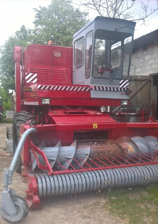

Skończyłem remont kombajnu i prezentuje się tak jak na foto. Ile bierzecie lub płacicie za ha młócenia? Praktycznie 0 strat i połówek.post-14838-0-80213200-1500236525_thumb.jpg Fasola idzie na zbiornik kubełkami a ze zbiornika przenośnikiem taśmowym. Także bez skrzyń i wybierania.

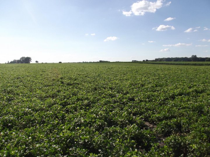

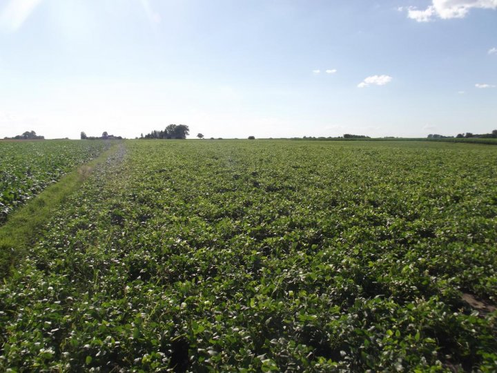

jak na razie czas dla fasoli idealny, pięknie zawiązała strąki, w strąkach od 4 do 5 nasion, na każdym krzaku po 25 strąków. Idealny czerwiec, nie było za gorąco ani za zimno, temperatura od 20 do 25 stopni dla fasoli idealna, opady deszczu idealne.
Szkoda że półtora hektara zmarnowałem zbyt  silnym opryskiem, byłby rekord.
