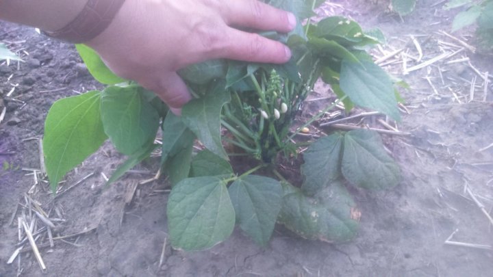

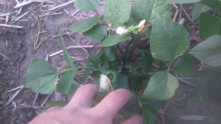

Fasola wygląda słabo - jest zielona i ładna, ale rozwój wręcz wystopowany. Równo trzy tygodnie bez kropli wody deszczowej. Dobrze, że jeszcze nie kwitnie, bo straty byłyby duże. Może coś na dniach popada, zwłaszcza że jadę na urlop na roztocze, to na pewno będzie padać z moim szczęściem.
Dziś dokarmiłem fasolę dolistnym NPK 13-52-7 w dawce 2 kg/ha do tego  bor 50g, cynk10g, żelazo 30g, molibden i mangan po 10g plus siarczan magnezu 5kg/ha
do tego oczywiście  Miedzian 2l/ha - bo bakterioza obwódkowa szaleje w  okolicy oraz nowość (dałem się namówić na wypróbowanie) - Foliq Ascovigor 0,5l/ha + Aminovigor 0,5l/ha - ponoć cudownie działa... w bajki nie wierzę, ale polecał go kuzyn, który bajek nie pisze, więc coś w tym musi być. Sam dawał go trzy dni temu a to sknerus, więc musi mieć w tym chytry  cel.
Oczywiście pas od poprzeczki około 20 arów dostał dodatkowo Proteusa z Pyrinexem, bo już mam dość tej pieruńskiej mszycy.  Działania Actary i Cyperkilla dalej nie widzę na polu z kwalifikantem, końska dawka i nic, siedzi na łodygach i żre i żre..
ravoj uważaj bo proteus lubi poparzyć rośliny a co do twej mieszanki to mysle że bezpotrzeby bo proteus sobie poradzi tylko za każdym razem to trzeba dać na przyczepność a co do działania aktary to nie spodziewajcie się że skończycie pryskać i robactwo będzie już martwe.np mospilan to pełne efekty widać po 4-5 dniach.trzeba było dodać do miedzianu dithane albo mankozepu to zwiększa działanie miedzianu.ja na fasole szparagową wiosną stosowałem wuxal basis  na rozbudowanie krzaka bo zaczynała kwitnąć a krzak mikry i po zastosowaniu tego od razu krzak się ruszył jego mogę z czystym sumieniem polecić-to jest nowość tego roku
Butoxone jest zalecane do grochu i bobiku w ściśle określonych fazach rozwojowych i powoduje też deformacje tych roślin ale jest syntetycznym hormonem podobnym w działaniu do auksyn których dużo w intensywnie rosnących roślinach i motylkowe mimo iż dwuliścienne wykazują nieco mniejszą reakcję na te hormony niż inne nie trawy - w tym wiele chwastów. Szybciej zostaje przywrócona równowaga hormonalna i "wychodzą z życiem"  po takich zabiegach a u wrażliwszych zaburzenia wzrostu powodują fizyczne uniemożliwienie transportu wody przez chaotycznie rozwijającą się tkankę przewodzącą oraz szereg innych dysfunkcji które powodują śmierć rośliny (daleka analogia do nowotworów złośliwych ogólnoustrojowych u zwierząt, ludzi).
Regulatory wzrostu działają dość niestabilnie w zmiennych warunkach i tak dany na rosę chwastox turbo (mieszanina dwu takich substancji z tej grupy) słabiej podziałał niż kończona część pola pszenicy u mnie  rankiem następnego dnia (i trzeba poprawić czym jeszcze ale niech przekwitnie). Wyższe temperatury stymulują działanie a niskie osłabiają. No i interakcje z innymi czynnikami np: herbicydem z mieszanki lub pozostałościami z poprzednich upraw środków wpływających na gospodarkę hormonalną fasoli mimo iż te pozostałości same były by niezauważalne w działaniu na fasolę.
Sprawdzone że sulfonomoczniki obniżają próg odporności roślin na inne pestycydy, ja przekonałem się jak działa przedawkowany chlopyralid (też regulator wzrostu) przedawkowany rok wcześniej w rzepaku.
Analogizując - jeśli to stymulatory wzrostu to potrzebne inhibitory działające odwrotnie ale to wysoka biochemia i nie wiem co jest antagonistyczne w działaniu na rośliny w stosunku do MCPB.
O wiele gorszy skutek wywoła zastosowanie substancji z tej grupy na fasoli tyczkowej niż karłowej półtyczka pośrednio ale sprawdziłem że nie ma sensu ich stosować w motylkowych ciepłolubnych i taki wniosek na przyszłość.

JA WIDZIAŁEM ROK TEMU ZE DWA HA TAKIEJ FASOLI sądząc że to uszkodzenia po chlopyralidzie,ale nie znam właściciela i nie zweryfikowałem czym to pryskane było.
Fasola nie zginęła a część odzyskała naturalny wygląd i dała plon tyle że deformacje pasowo o różnym nasileniu. Zbiór był opóźniony ze trzy tygodnie ale coś tam zebrał a niczym już pryskane nie było do końca wegetacji a chwastów i tak narosło głównie jednoliściennych, może gdyby graminicyd dał?... jaki tani?... najwyżej jeszcze białych cętek fasola dostanie do kompletu... nie wiem.
i jeszcze trochę w obronie Basagranu.
Gdzieś wcześniej napisałem że w mojej Kontrze pierwsze objawy poparzeń po Afalonie i pobieleń po Commandzie- pojedyncze na szczęście - pojawiły się dopiero dwa tygodnie po wschodach a wcześniej ani plamki i dopiero tydzień po ulewie, na wzeszłe już fasole lało i się zaczęło, czyli  gdybym opryskał tuż po wschodach Basagranem lub czymkolwiek innym też został by on niesłusznie oskarżony.
Oparzenia po Basagranie palą liście na sucho postępując od brzegów do nerwów a pęd główny ginie ostatni o ile aż do tego dojdzie. Stosunkowo mało lub wcale żółtych lub białych przebarwień a nieoparzone części rośliny pozostają naturalnie zielone lub biało zielone zanim uschną lub się zregenerują.
W tym roku wiele oparzeń daje linuron już ponad dawkę 0,8l/ha Afalonu lub innego na plantacjach a i metrybuzyna ponad 0,2l/ha Sencoru lub mieszanina tych dwu o sumujących się dawkach z tym że metrybuzynę mnożyć przez 2,5-3 razy dla analogii do linuronu.
Mam porównanie i nawet zdjęcia gdzie obecność lub brak chlomazonu w mieszaninie nie zmniejszyło skali poparzeń (dodałem command 0,1l/ha do zbiornika z 2,5l/ha pendigana i 0,8l/ha afalonu po opryskaniu pola z wsiewkami kukurydzy - ta bez jakichkolwiek oparzeń rośnie czysta i zdrowa) Fasola oparzona gdyż za płytko posiana i straty ok. 15% obsady jawnie gdzie płycej była.)
Plantacje pryskane przed ulewami w połowie maja z użyciem linuronu prawie wszystkie noszą jakieś ślady po nim.
A Proteus - zgadza się o ile dany w mieszance z czymś co ma przeciwwskazania dla adiuwantów lub nawozami dolistnymi w granicznych górnych dawkach i na opakowaniach ze środkami na mankozebie pisze aby nie z olejowymi a za podobny trzeba traktować nośnik Proteusa i wszystkich o podobnym do emulsji na ściany wyglądzie i zapachu bo to chyba jakiś akryl a nawet raz Amistara xtra z proteusem pomyliłem przez to w kartoflach i stonka trochę dłużej pożyła.
Selektywność dla MCPB a w Baroxie i MCPA w bobiku i grochu w stosunku do niektórych chwastów uzyskuje się dzięki otoczce woskowej na tych roślinach i stosunkowo wczesnym i w chłody stosowaniu tych substancji. Mniej ich się wchłania a przy chłodach rośliny słabiej na auksyny reagują bo wolniej rosną i mniej deformacji tkanek itd.
Fasola ani otoczki woskowej wiele nie posiada, zabiegi w niej raczej w ciepły czas nalistne. Szybko krążące w ciepło soki rozprowadzają lepiej środki i szybciej do stożków wzrostu i gwałtowniejsze przez to objawy Fasolę i soję należy zaliczyć do średnio wrażliwych do wrażliwych na fenoksykwasy bo zastosowane w niej w dawce dla zbóż zniszczą ją całkowicie. (MCPB chyba nawet dla zbóż niezalecany i jest to prymitywny herbicyd o niskiej przydatności tyle że tani)

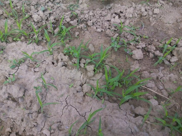

Panowie czym te chwasty zlikwidować? Linuron z afalonu po siewie przez te upały tylko troszeczkę podziałał wiec szału nie ma.  Po siewie stosowałem afalon , i teraz po wschodach w zależności od fazy rozwojowej muszę zastosować jakiś herbicyd, mowa o kolendrze, zastanawiam się nad ; sencorem liquid (metrybuzyna)  , nuflonem 450 (linuron) , fusilade (fluazyfop-P-butylowy) , boxerem (prosulfokarb) lub perenalem 104 (haloksyfop-p), które byście polecili bo zamierzam kupić dwa herbicydy i pół pola opryskać jednym a pozostałe drugim. No i jak wygląda sprawa ze spulchnianiem międzyrzędzi bo planuje to redlić no i też nie wiem czy jest sens pryskać żeby potem chwasty wyszły od nowa po redleniu. Z góry dzięki za pomoc
chwasty;
na drugim zdjęciu chwastnica jednostronna (zwana też kostrzewą) i z niá sobie poradzi fusilade/ail/leopard). Na pierwszym zjęciu jest prawdopodobnie powój i z nim raczej basagram sobie nie pradzi przynajmniej u mnie nie działa. A i mowa o fasoli na kolendrze sie nie znam
Tak jest foto1 powój w baldaszkowych = motyka, foto2 na chwastnicę byle jaki graminicyd do marchwi pietruszki zalecany, widzę siewki komosy białej i tutaj już pytaj kogo innego czy nalistnie można stosować w kolendrze : Boxer warto przetestować bo 1l kosztuje ok 40zł ale nie wiem co na niego kolendra nalistnie, wszystkie zawierające linuron ale u ciebie raz już był i to w sporej dawce, jak poleje siądzie kolendra,metrybuzynę powschodowo w marchwi nie wiem czy zalecają a kolendra to tym bardziej pojęcia nie mam, jeżeli tak to widzę tam też siewki jakiegoś chyba mleczu lub żółtlicy i sencor byłby skuteczniejszy od afalonu na ten zestaw chwastów bo i chwastnicę nieco poparzy. Jesteś już skazany na siebie i testy, pryskasz na własne ryzyko i najłatwiej zwalczysz trawy bo tu ryzyko minimalne poparzenia kolendry, reszta to już naprawdę u specjalistów od twojego zielska albo za rok ciebie już będą pytać i tak ze dwa lata prób a uda ci się bez motyki to uprawiać a wtedy to już na pewno potanieje :P
Powtórzę - na te chwasty idealny byłby racer bo i powój i skrzypy nawet pobieli i przytrzyma, ale z baldaszkowatych tylko seler nalistnie go wytrzymuje bo pietruszka chyba już nie, marchew na pewno spali a kolendrę masz szansę kilka roślin opryskac aby sprawdzić na przyszłość o ile znajdziesz gdzie ten oprysk do testów bo 1l ok. 90zł. Jest szansa że i Stompa lub Pendigana przeżyje ale tak dużych chwastów już raczej nie zwalczą. Basagran w kolendrze wykluczony bo ona pierwsza poleci.
Testy, testy, a na razie motyka w jakie 10 dni po opryskaniu traw, bo chyba nie będziesz eksperymentował z opryskami na całej plantacji.
Chyba że lepszych ekspertów znajdziesz ale ślepo to tylko do zaleceń producenta pestycydu stosować się można gdy go zgodnie z rejestracją stosujesz, Pierwszych kilka lat fasolę jechałem na motyce jak i wszyscy inni lub pole ugorem po spalonej leżało.
Afalon tutaj był dany 1,7l/ha , trochę suszy i komosy patałach nie załatwił, podczas gdy dwa tygodnie wcześniej przed ulewami w dawkach o połowę niższych fasole, soje, i co najmniej jedną plantację marchwi poparzył. Psu o d*pę taki oprysk. Jeśli ktoś ma wątpliwości czy go nie wycofać to jego sprawa, dla mnie jest już wycofany bo i na przesiewanej fasoli na której ani jeden deszcz od siewu nie padał z konieczności dany na suchą ziemie bo wschodziła fasola i żółtlice na równi z fasolą sobie wschodzą chociaż w ziemniakach na skorupę z tego samego opryskiwacza chwasty trzyma.
A i opryski o które pytasz na trawy to Fusilade lub Perenal możesz dać po całości bo one nawet chyba zalecane do większości różnych "ziółek" a Boxera kawałek (pewnie w największy chwast) dla testu czy kolendra przeżyje.
Po obredleniu Boxer a te dwa - jak chcesz.

Dzięki panowie za odpowiedź :) generalnie tych chwastów z 2 zdjecia to mam może z 4 ary więc motyką przerobie to , a reszta  czyli sam powój , skrzyp to punktowo miejscami gdzieś rośnie więc jutro pewnie rundka po polu z motyką , planuje radlić międzyrzędzia i nie wiem czy dobrym pomysłem będzie redlenie 2 tygodnie po oprysku czyli jak już roślinka troche podrośnie, myślałem nad Racerem ale niestety on tylko jest po siewie więc nie zwróciłem na niego uwagi. I jak jest wkońcu z tym redleniem międzyrzędzi, czy wychodzą wtedy chwasty jak się zrusza skorupe?  Jako tako jeszcze takiego zachwaszczenia nie ma ale jak pojawią się 2-3 liście  kolendry to dla pewności opryskam fusilade i potem po jakiś 2-3 tygodniach dopiero wielorakowanie jak bedzie wieksza , generalnie  opryski bym odpuścił sobie ale wielorak chwastów między łodygami nie zniszczy bo niestety 5 cm przerwa to zamało żeby efektywnie motyką tu wjechać dlatego myślałem nad herbicydem
Ps; komosa wyszła zaraz po pierwszym deszczu od siewu , a tam gdzie koło "wałowało" to jeszcze gorzej xD i wyszła tylko w tym miejscu gdzie ziemia była najlepsza i w miejscu gdzie wcześniej nie było zachwaszczenia bo na stanowisku po okopowych

Boxer nie puszcza chwastów spod ziemi czyli po zruszeniu pola następne zatrzyma a te na trawy zabija tylko trawy i tylko te którym na liście spadną bo tylko przez liście się wchłaniają. Ta twoja trawka jeszcze malutka i nie musi być duża dawka, zawsze można poprawić to i kolejne wzeszłe załatwi.

co do powoju to rzadko który oprysk go bierze ewentualnie możesz go potraktować randapem z chwastoxem  ale to tylko plecakowy opryskiwacz i spacer jak masz go niewiele a co do chwastnicy (u nas mowią na to proso albo plaściocha) to jak kolega 1210 napisał fusilade w dawce od 0,75 do 1 litr na ha albo selekt tylko do polepszenia działania daj na przyczepność
Okej , dzięki chyba ostatecznie poleci ten Fusilade forte , a do polepszenia przyczepności nie wiem mocznik sie daje czy lepiej adiuwant/zwilzacz ? bo coś kiedyś wyczytałem o moczniku
A ten zwilżacz jest konieczny bo boję się że wtedy przypali o ile nie wypali kolendry
Edytowane przez Ogon988
ja stosoje zwykły superam który kupisz w każdym sklepie ogrodniczym a co do przypaleń przez fusilade to jest jedna zasada przynajmniej ja ją stosuje -co najmniej 7 dni przed i 7 dni po zastosowaniu niestosować żadnych śor które się nie mieszają z fusilade i wtedy niema przypaleń
Ja tylko jednorazowo opryskam fusilade i koniec, potem jak podrośnie to kolejna dawka samego N , + pewnie jakieś odżywki
W takim razie wszystko już wiem , dzięki Panowie :)
