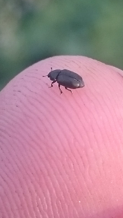

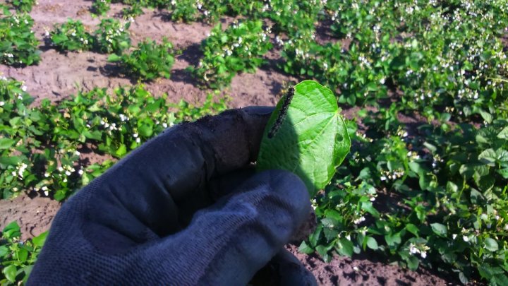

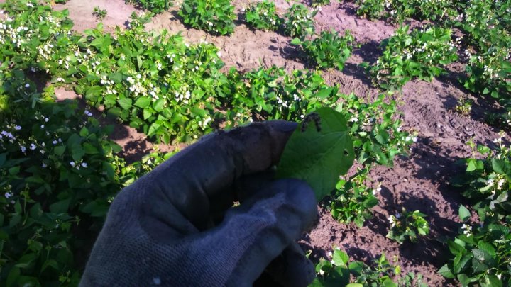

Wiecie co to za czarny robak i czy to coś groźnego.
Też dawałem Proteusa 0,6 ale po tygodniu widzę że znowu się pojawiają gąsienice a najgorsze jest to że jest pełno motyli a to oznacza że za ok 10 dni będzie kolejny wysyp gąsienic. Muszę czymś jeszcze poczęstować te gąsienice???
proteusa  max dawka to 0,6l ja dawałem 0,5l w rapsie też jadę 0,5l i jest ok. pierwszy raz spotykam się z tymi gąsienicami w fasoli , u mnie już niektórym koła na fasoli porobiły i krzaki brązowe są.
A co do tego robaka to jest słodyszek rzepakowy , chyba kolory mu się pomyliły, fasola kwitnie także nic nie narobi.

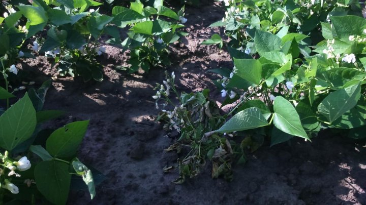

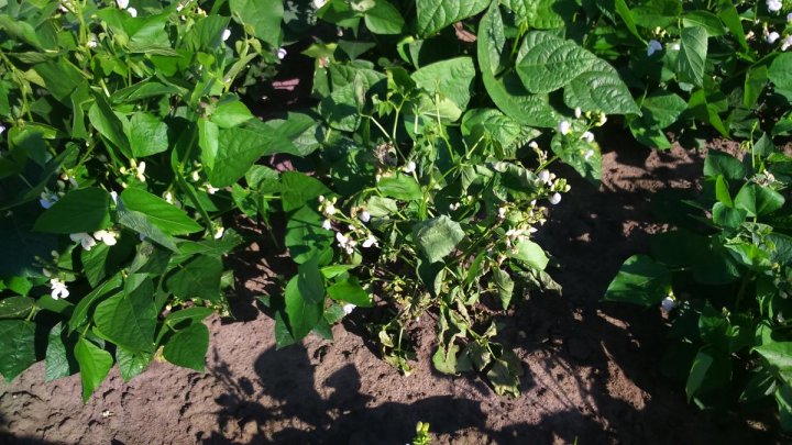

U mnie wszystkie kwiaty zostały, nic jeszcze nie opadło, dałem Geomar, nie wiem czy pomógł czy fakt, że jest trochę chłodniej. Strąków jeszcze nie ma, bo siana 2 maja, nieco później od Twojej Damian. Ale wciąż widzę, że zgnilizna męczy pojedyncze krzaki, w trzech rządkach o długości 240m znajduję 2 - 3 krzaki porażone. Poniżej zdjęcie tego cholerstwa. Nikomu nie życzę, bo niszczy nawet piękne dorodne krzaki fasoli.
Pepik ile dać na hektar tego SIGNUM, chcę dziś albo jutro kupić a na etykiecie nie ma mowy o fasoli. Pół kilograma kosztuje 160zł,
O to choroba:

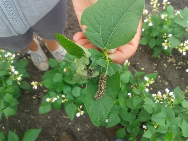

A jeśli chodzi o gąsienice to również w okolicy Hrubieszowa wylęg tego szkodnika spory, u mnie w sobotę widziałem jak podjada liście i przędzie. Dostała już Proteus 0,75l ha na 350 litrów wody, bo mniejsze dawki słabo ją biorą (już dwóch moich znajomych poprawiało tym środkiem w dawce 0,6/ha) dlatego dałem mocniejszą dawkę.
Ciekawe jak motyl wygląda i co to za gatunek.
Chyba już wiem, bielinek kapustnik albo coś z bielinków.
czyli Proteus w dawce 0,75/ha powinien ją zniszczyć, bo oto co czytamy na etykiecie:
bielinek kapustnik, bielinek rzepnik, piętnówka kapustnica Termin stosowania: Stosować w momencie pojawienia się szkodnika. Maksymalna dawka środka dla jednorazowego zastosowania: 0,75 l/ha. Zalecana dawka środka dla jednorazowego zastosowania: 0,75 l/ha. Maksymalna liczba zabiegów: 2. Odstęp pomiędzy zabiegami: minimum 10 dni. Zalecana ilość wody: 600 l/ha. Zalecane opryskiwanie: średniokropliste.
tylko wody mniej poszło, bo technicznie nie dam rady 600l dlatego dałem 350 litrów, mocniejsza dawka.
powinno ci trzepnac te gasienice. ja dawalem 0,7 proteusa na 240 litrów plus slippa i spokój. Mam pomysł żeby dithane opryskac teraz a po kwitnienu amistarem . w formie zabezpieczenia to dithane oczywiscie nie wiem czy bedzie mialo wpływ na pszczoły, kwiat ?

Nie wiem czy nowych infekcji nie będzie, bo w sobotę widziałem nowe krzaki chore, więc dziennie chorych przybywa a zdrowych ubywa, także muszę działać. Dlatego chcę dobry środek i wolę dać 300zł i mieć spokój jak tracić na coraz to inne środki a na końcu i tak popryskać tym droższym. Wolę zrobić raz a dobrze i mieć z głowy a nie męczyć się i jeździć co drugi dzień. Tylko nie wiem jaką dać dawkę Signum na hektar i ile wody.
Widzę, że Nordox to miedź, w większym stężeniu jak w Miedzianie, działa powierzchniowo więc fasola podrośnie, ale zgnilizny nie weźmie, ja muszę dać coś wgłębnego i systemicznego, bo ta bakteria żyje w glebie i atakuje od środka. Mówiłem Wam, że to najpodlejsza z podłych. Miedzią pryskałem dwa razy i nic to nie dało, Amistar z Tebukonazolem też nie pomógł, ale dałem go za mało przez wypadek z opryskiwaczem. Zostaje tylko Signum.
Daj 1kg.na h.To jest mało powinno być dwa ,ale to i tak ryzyko w tym stadium .Szukaj Nordoxu to są tlenki miedzi można pryskać na kwiat (nie zżuci kwiatu),po Signum odczekaj i pryśnij.Potem jeszcze raz Signum.

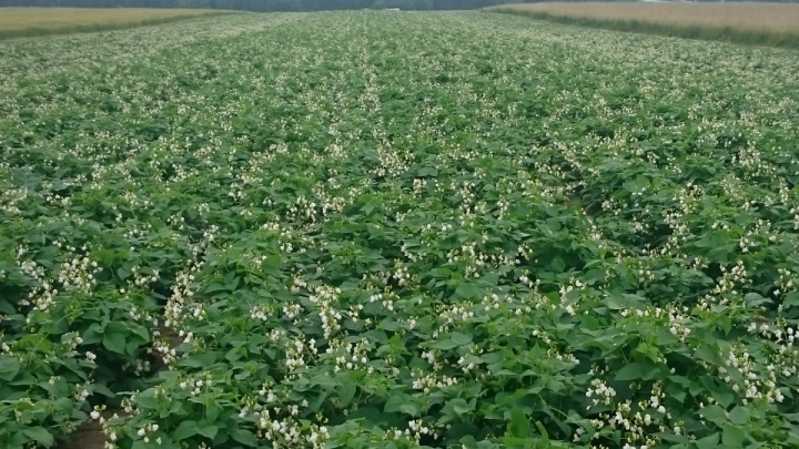

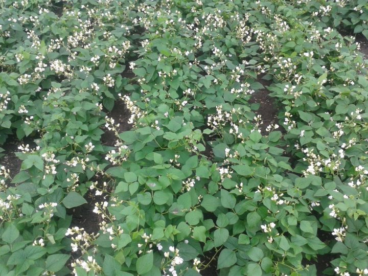

Jak wszyscy to i ja :) Ładny motyl bedzie z tej gąsieniczki? Znalałem ze 4 takie :) Nie ma sensu tłuc fasoli na kilka gąsienic. Od grzybka nie pryskana. Pelny zestaw odzywek dostała przed kwiatem i od robaka.
post-65714-0-12843000-1467044444_thumb.jpgpost-65714-0-11516600-1467044422_thumb.jpgpost-65714-0-30212000-1467044300_thumb.jpgpost-65714-0-77359000-1467044397_thumb.jpg
Edytowane przez damianXXL
Damian, obawiam się, że jak masz 4 gąsieniczki to będziesz miał więcej i więcej i jednak będziesz musiał jechać z opryskiem w większej dawce. Daj znać czy udało Ci się dotrwać do zbioru bez oprysku pestycydem.
jak bedzie sie pojawiać wiecej to na pewno wjade, póki co obsewuję

Odnośnie gąsienic to prowdopodobnie jest to rusałka pokrzywowa , motyl podobny jest do rusałki pawik .  Szkody nie wywołują  cztery motyle tylko jest nalot grup  około 50 sztuk a jak nad polem pojawi się grupa np. trzech skupisk to wtedy szkody są znaczne i wtedy trzeba interweniować . Na pocieszenie dodam że po zastosowaniu Proteusa 0,6 na hektar (po dwudziestej)  problem się rozwiązał a nawet po tygodniu fasola zazieleniła się nowymi liśćmi .
Efekt nalotu motyli był fascynujący i nawet to pięknie wyglądało ale niestety takie zjawisko kosztowało 70 zł na hektar . Dziś w rolnictwie nawet za piękne widoki trzeba zapłacić :)
Co do pszczółek to następnego dnia uczciwie pracowały i nie widać było by spadały a sąsiad także nie narzekał by były jakieś upadki przed ulem więc chyba wszyscy zadowoleni  oprócz gąsienic :)
To jest rusałka pokrzywnik, masz racje. http://www.wiadomosci24.pl/artykul/motyle_rusalka_pokrzywnik_aglais_urticae_275179.html
