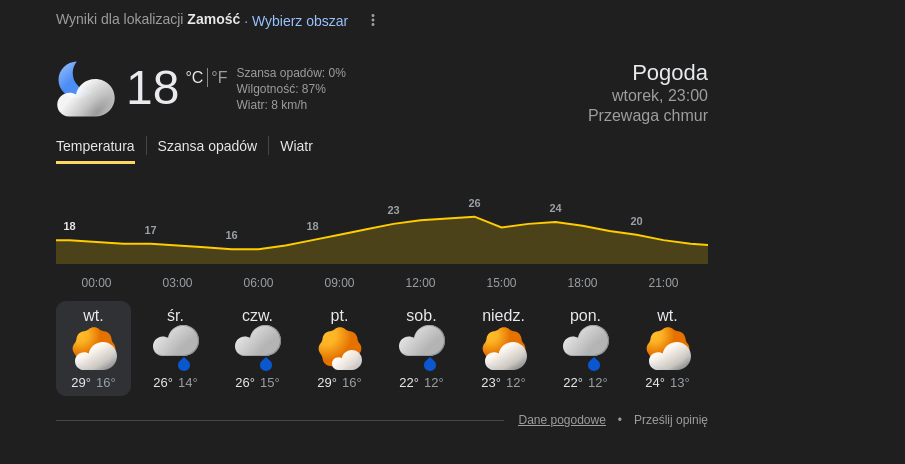

akurat użyłem jak najbardziej praktycznego przykładu a to już nie mój problem komu tam się myli praktyka z filozofią
a to czy w
3 godziny temu, Jcb napisał(a):
w sobotę. Nie ma ani jednego mokrego ziarka,
to się okaże w sobotę i tego żaden z nas tak na pewno nie wie
jak i to czy będzie czym te ewentualne suche wymłócić bo nawał na mastery dopiero przed nami i akurat u mnie region gdzie tego gractwa ot tak na zawołanie do mniej niż jakich ośmiu ha nie ma i to też jest czynnik ryzyka z którym musi się liczyć każdy który nie tylko mu się porozbijały w terminach dojrzewania działki a polega na usługach i to też nie filozofia a jak najbardziej praktyczne zarządzanie ryzykiem
a swoją drogą to jesteś ciekawy przypadek gdzie masz większy problem z czyimś niż sam tego właściciel
to jest dopiero ciekawa "filozofia" xD
