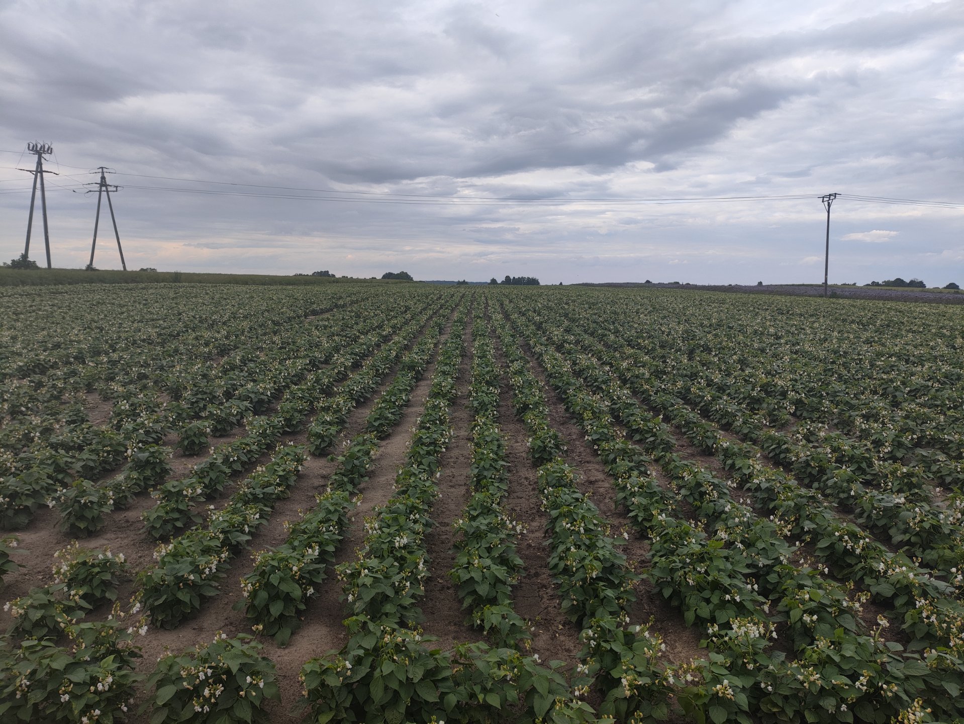

Na 2 kawalkach u mnie wypuscila nowe liscie i juz jakos to wyglada. Na jednym dalej kaplica i z 70% lisci zjedzonych przez bakterioze. Moze jeszcze wypusci.
Na tym lepszym tak wyglada. Trzeba jutro wjechac z grzybowka i niech stoi juz do konca

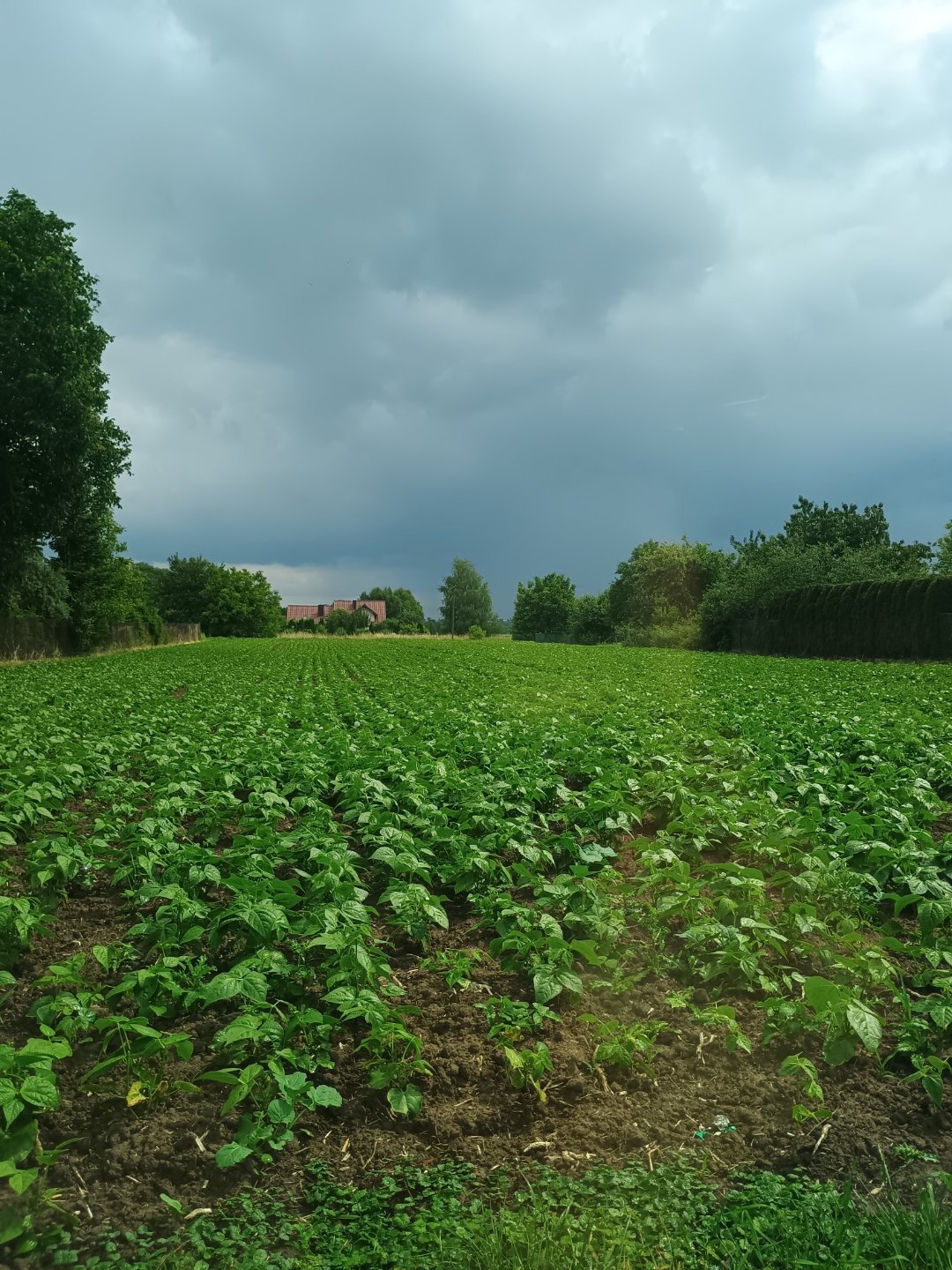

Wrzuc zdjęcie z tego pola gdzie liście zjedzone
Z daleka i tak sie poprawilo. Przynajmniej jest juz zielone pole a nie zolte 🤦 z bliska nadal slabo ale i tak 10x lepiej niz we wtorek. Ogolnie 2 pozostale dzialki ladne, zielone i kwitnie juz jak glupia a tutaj dopiero zaczyna.
Dostaly dzis "scorpiona" i 40g acetamiprydu i niech stoi. Na tej "biednej" dzialce mozna bylo jeszcze poczekac ale nie chce wiecej na nia patrzeć 😂

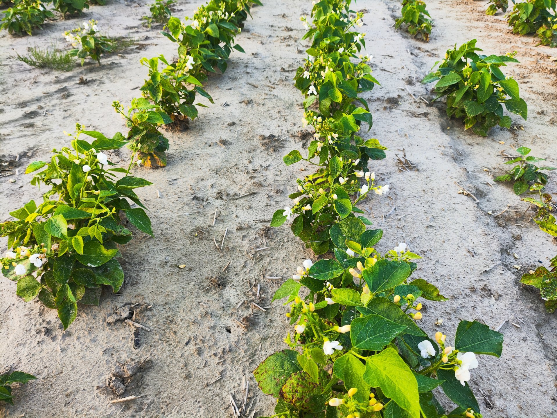

u mnie Kontra w jednym miejscu pola taka w bakteriozie, Pojechałem dziś siarczanem magnezu z okazji graminicydu Labradora i zobaczymy czy się co zmieni bo to jedyna działka gdzie siarczanu magnezu nie było i jedyna gdzie jest bakterioza. Może przypadek a może siarka .... albo magnez podnosi odporność?
w kwestii chizalofopu na kwiat to ja dopiero co opryskałem poniższą fasolę (to karłowy jasiek a nie ta Kontra bo ona jeszcze nie kwitnie) Labradorem z siarczanem magnezu bo - oczywiście - traw żadnych nie było a teraz sporo nawyłaziło i jeszcze wyłazi to pojechałem.
W razie @ravoj Ci źle doradziłem to jedziemy na jednym wózku

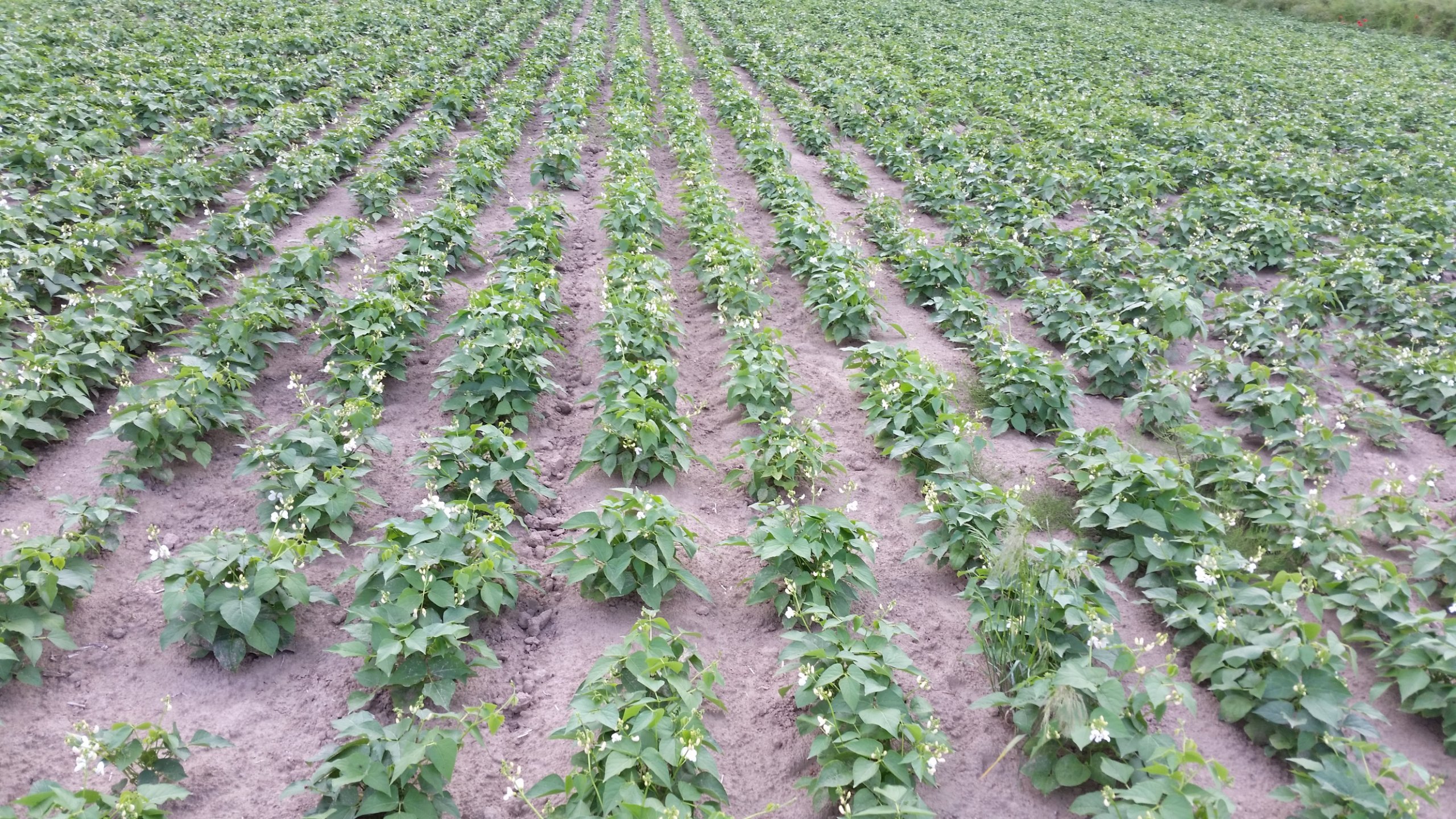

kilka lat temu miałem plagę bakteriozy na Kontrze i objawiła się tylko na jednym z kilku pól; akurat tym nad którym przeszedł grad i może z tym zimnem coś jest na rzeczy? no ale w tym roku ani gradu nie było i ta Kontra na pol... a czekaj - tylko w dolince ta bakterioza a część działki osłonięta od wiatru zdrowa jak rydz

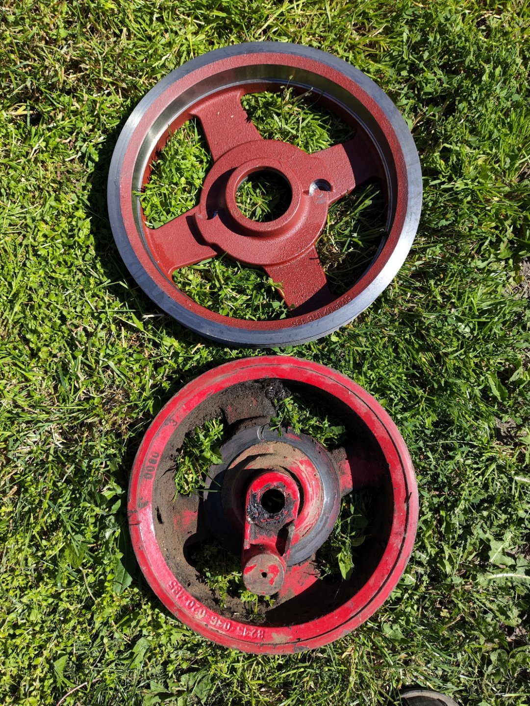

Panowie pytanie do osob ktore maja kosiarke do wycinania. Slyszalem, ze mozna to kolo duze zamienic i zalozyc z kosiarki 135. Jest na 3 paski ale jest za to wieksze czyli mozna jeszcze bardziej zmniejszyc obroty. Ktos to zakladal? Jezeli tak to jak? Bo wymiar pod lozysko jest według internetow inny niz w tej 165.
Trzeba kupic kolo razem z zatrzaskiem ze 135 i jakas tulejke dotoczyc aby zalozyc na walek? Bo ten walek odbierajacy gdzie jest fabrycznie male kolko to 25 a napedowy 30.
Wolniejsze obroty na bebnach to w c330 obroty w podloge i mozna wycinac
"Paczajta". W sklepie z czesciami tylko o tym wspomnialem i juz wiedzial o co chodzi. Podobno sporo teraz tego sprzedaja 😂 pasuje normalnie bez zadnych przeróbek. Sciagasz stare kolo wkladasz lozysko i zabierak ze starego kola do nowego i wbijasz na walek. 30 min roboty
