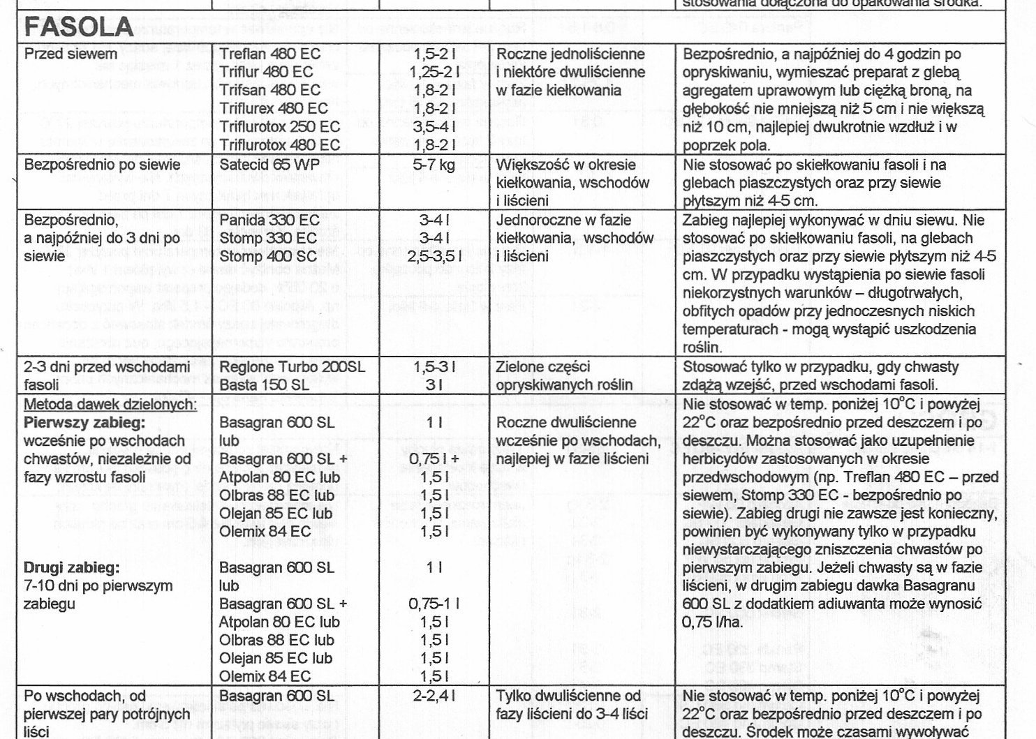

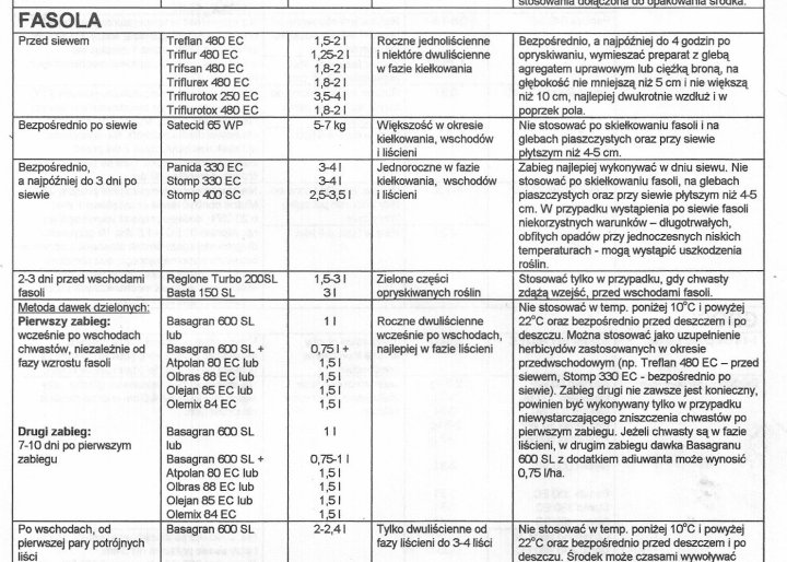

41 minut temu, kamil800 napisał(a):
Ile dajecie tego atpolanu? Bo drogie to jak cholera
0,5l/100lwody niezależnie od dawki bentazonowatych
ja akurat kupiłem Olemix bo Atpolanu tam gdzie Benz nie mieli
wczoraj kupione dziś w domu; oczywiście wiadomo u kogo po ostatnich moich doświadczeniach i rzeczywiście ten sklep działa tak jak deklaruje - "szybka wysyłka" no jak Niemiec ;)
nie wiem czy Atpolan lepszy od Olemixa ale wyszukałem zalecenia sprzed lat gdzie na równi jest wymieniany do Basagranu chyba jeszcze sześćsetki to... 82zł/ 5l
a z resztą  oto owe zalecenia z ...sakramentalne ponad trzy lata już minęło 2004-y to nawet trochę więcej niż trzy :D ) od tego programu ochrony i Plantpress się może nie obrazi zwłaszcza że już i tak nieaktualne bo sześcetki nie ma a 480-tka
Edytowane przez dysydent
Czyli litr na hektar. Ponad 60zl za ten atpolan. Jest jeszcze ten partner+ ktory ma niby ten sam skladnik co atpolan a polowa ceny
Edytowane przez kamil800
nie ma znaczenia
24 minuty temu, kamil800 napisał(a):
hektar
ilość wody ma
generalnie dla adiuwantów nalistnych
