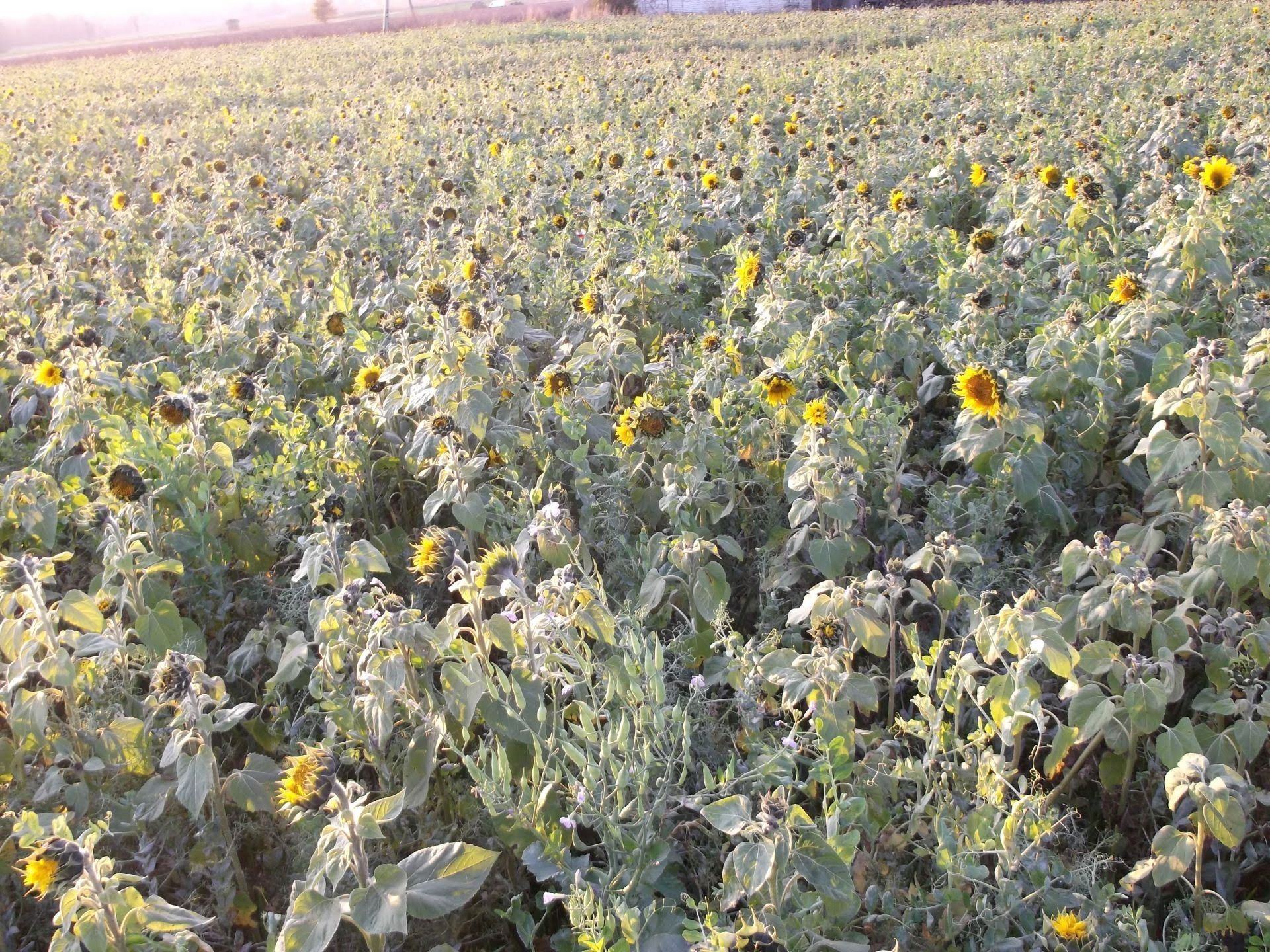

Ten słonecznik będzie łatwo zniszczyć po zimie?
Nie będzie co niszczyć.
Słonecznik przy pierwszym -3 szlag trafi, jak postoi do kwietnia to się sam z siebie rozsypie.
Najgorsze co można zrobić to po pierwszym przymrozku próbować go orać. Wtedy się ciągnie.

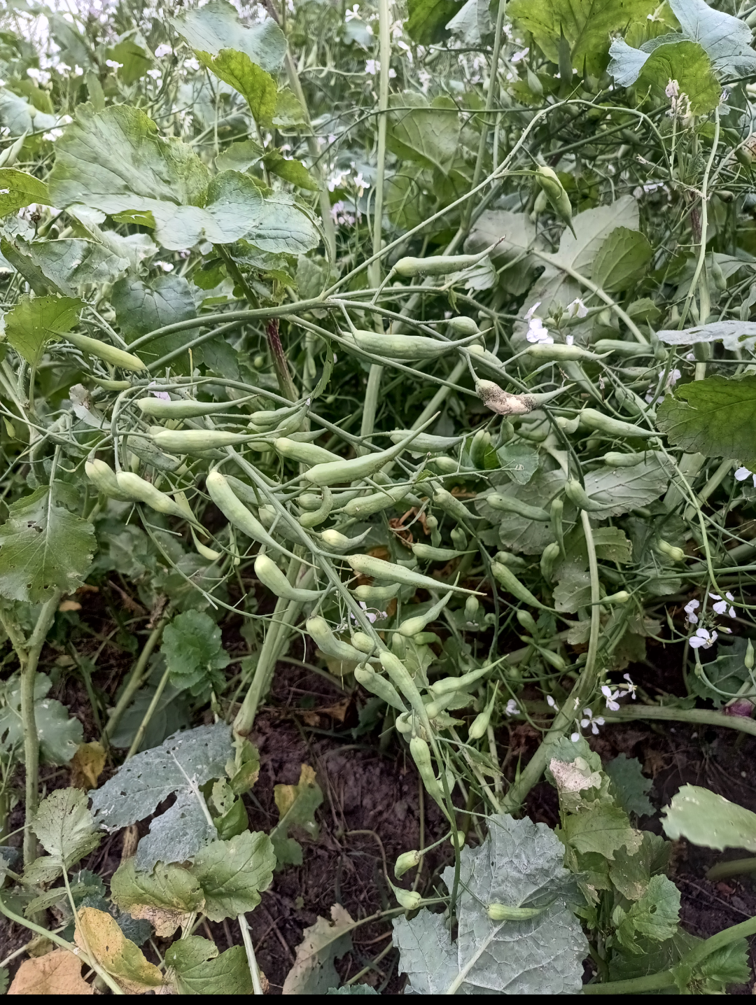

A gdybym dał samej rzodkwi 30 kg to dobry poplon? Nie sieję rzepaku. Będą z nią jakieś problemy? Dobrze przemarza, łatwo ją zniszczyć po zimie ten korzeń?
Raz dostała -14 i przemarzła fajnie, po czym odbiła z korzenia. Jak ja trafi drugi dobry mróz to zginie.
Przemarznięte części nadziemne nie są tak kruche jak np gorczycy czy gryki po mrozie. Mogą być problemy orac to wiosna na raz, pod warunkiem że zrobi dużo masy
Tak jak kolega pisze jak nie dostanie porządnego mrozu to ciężko zaorać na wiosnę bo się strasznie ciągnie.Z odbijaniem w zbożu czy kukurydzy nie będziesz miał problemu oprysk ładnie czyści
Miałem rzodkiew  w poplonie na zimę , wyrosła na 1,5 m  przywałowana jesienią. Wiosną  zaorana  pługiem  u. grudziądz 2.   pod ziemniaki.  W zimnie  było max  -15.  nic nie odbijało. Pod ziemniaki  najlepszy poplon.
