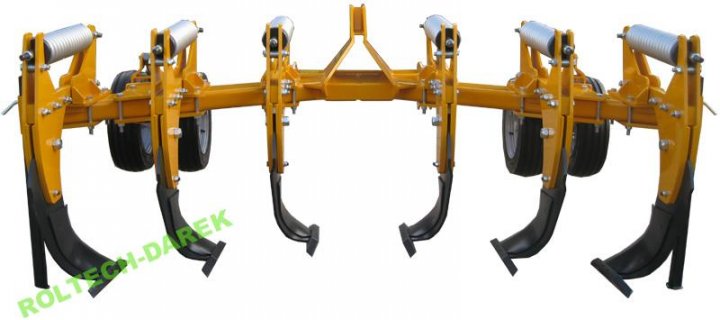

Dodam tylko do twojej informacji, bo jesteś ciekaw mojego zestawu to jest to najprostsze rozwiązanie z możliwych po prostu talerzówka kompaktowa 6m i brona mulczowa 6m do tego siewnik Vaderstad Rapid 4m
Najtańszy zestaw, jaki udało mi się zakupić w przyszłym roku zamierzam dokupić głębosz 8mio łapowy staltech
http://otomoto.pl/glebosz-plower-staltech-3m-4m-A193681.html
Co do podśmiechiwania to znów tylko twoje zdanie i masz do niego prawo, ale ja się z nim nie zgadzam

Głębosz załatwi to co osiągnąłeś rezygnując z orki. Na gryzonie dobre są drapieżniki, ale nie maja jak polować np. duże obszary bez drzew śródpolnych. Wystarczy kilka drągów 3m z poprzeczką na końcu (czatowni) dla pustułek, myszołowów które sporo jedzą

pstaszek    238
Też tak myślałem, że głębosz może spustoszyć glebę podobnie jak pług, dlatego wybrałem Staltech Plower poniżej zdjęcia i link do filmik pracy głębosza
https://www.youtube.com/watch?v=Gukub8YBhSU
https://www.youtube.com/watch?v=XjTWmG0wVeQ
A co do zwierzyny łownej to sporo lasów i drzew w okolicy, więc raczej z tym problemu umie niema, ale widać zasłabło się starają
