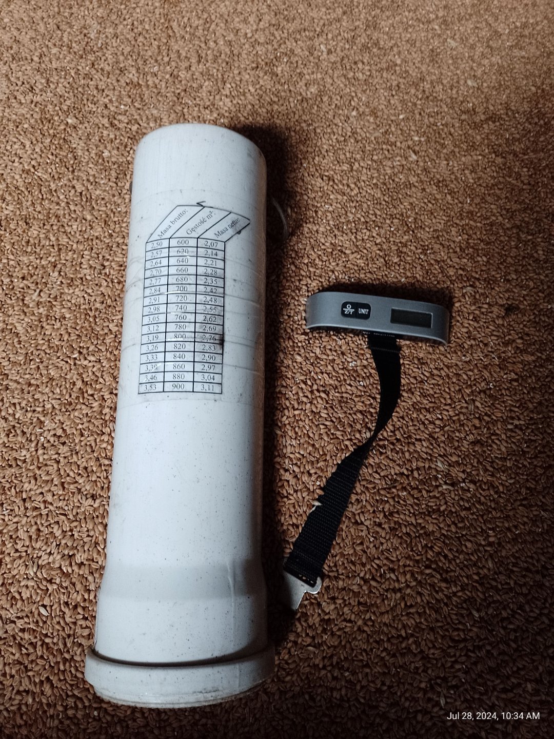

Gdzie taki gestościomierz można kupić.  Albo jak długa ta rura i jaka średnica.
Tu akurat rura 125x300, ale ważne aby znać pojemność plus waga i mamy gestościomierz.
Masa / pojemność = gęstość.
