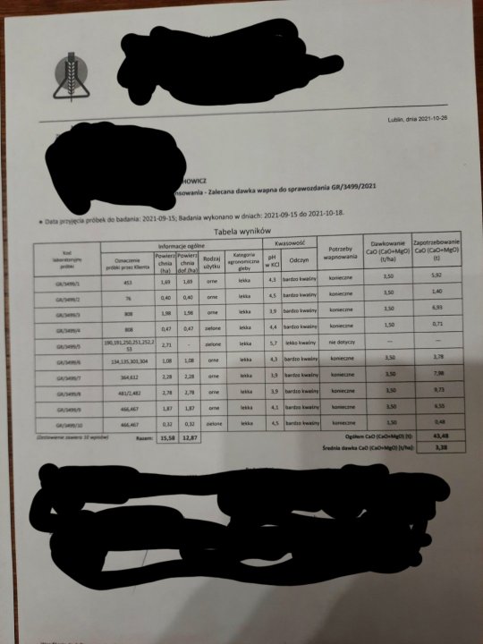

Ile się należy np.takiego magnezowego o zawartości wapna 45

Wapń i magnez sumujesz , masz tragiczne pH , nawet nie myśl o wapnie magnezowym bo z 3.9 za dwa lata będziesz miał 4.1😃
Na takie kwasy tylko i wyłącznie wapno magnezowe radkowit premium. 5 ton i po sprawie.
