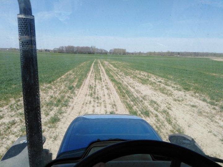

Doradca z omya mówił że max jednorazowo 3t, więcej niema sensu i tak w ubiegłym roku dałem na wszystkie dzialki.
Efekt też jest, poniżej zdjęcie pszenicy z ubiegłego roku w tym miejscu ph bylo 3.4
W tym roku kukurydza jest już normalna, tylko minimalnie niższa od reszty
