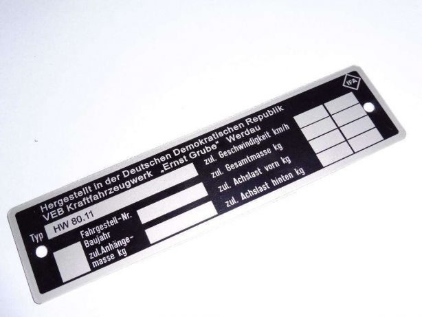

Dokładnie, ma być nr czytelny i tabliczka znamionowa. Zagadałem ostatnio diagnostę co zrobić jak są numery nie czytelne, albo np element pojazdu na którym są wybite, uległ wymianie (sąsiad ma D-47 w której była wyrwana tylna belka z numerem). Diagnosta powiedział "masz tak zrobić, żeby te numery były".
