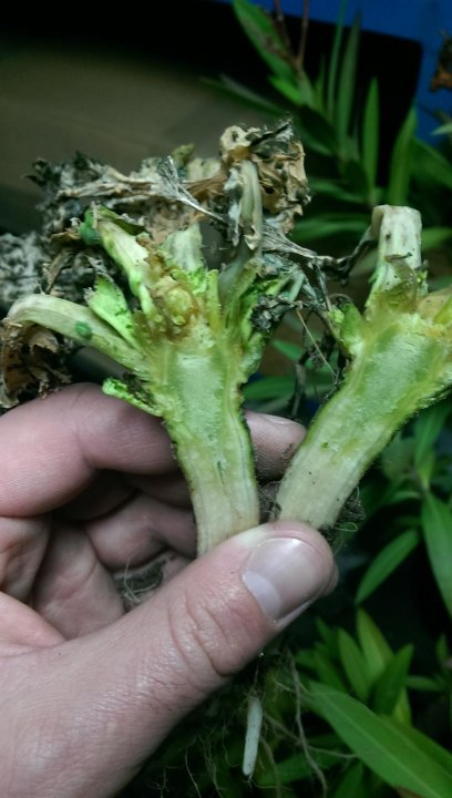

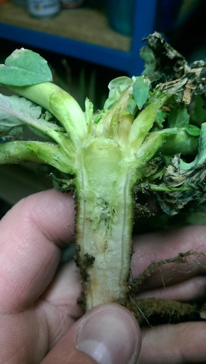

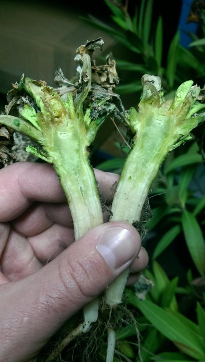

Cały czas się zastanawiam nad zaoraniem plantacji.
jak przetnę roślinę na pół to serca przy niektórych wyglądają jak ciasto francuskie. Czyli poziome puste obszary. Myślicie że taka roślina żyje i się zregeneruje? Albo mi się wydaje albo z tych roślin wyrastają już małe listki.

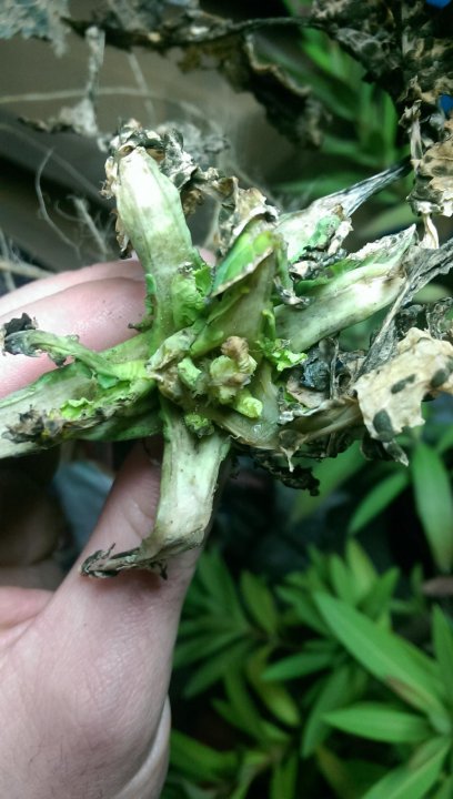

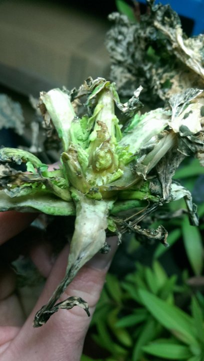

Odbije ten rzepak? Dumam czy jechać z nawozem czy poczekać jeszcze bo nie mam pewności czy coś z tego rzepaku będzie.

@odbije bez problemu widać że nieprzemrożony

prawdopodobnie odbije, choć widać że rośliny dostały mocno i są na pograniczu, chyba go coś przygryzło ? (stożek) bo powinny być listki.
U nas na razie jeden znajomy wyjechał z azotem, dziś miał kończyć pszenicę (wszystkie oziminy zasilone łącznie z rzepakiem)
Nie obgryzlo, mroz go tak zalatwił. W niektorych roslinach stozek mozna delikatnie wyjac z rosliny. Ale cos tam z boku chyba odbija.
Mialem zaplanowane 300kg saletrosanu na niego. Bedzie dobrze czy zwiekszyc a moze przyspieszyc 2 dawke?
Do poprawki mam tez jednoliscienne (perz). Kiedy i czy w ogole go pryskac.

Ja 4 lata temu (mój pierwszy rzepak) też był bez liści na wiosnę, wyglądał jak twój i plon ponad 3,5t. Tylko że u mnie ogołociły go sarny, wtedy było mało rzepaku a saren w pierniki.
