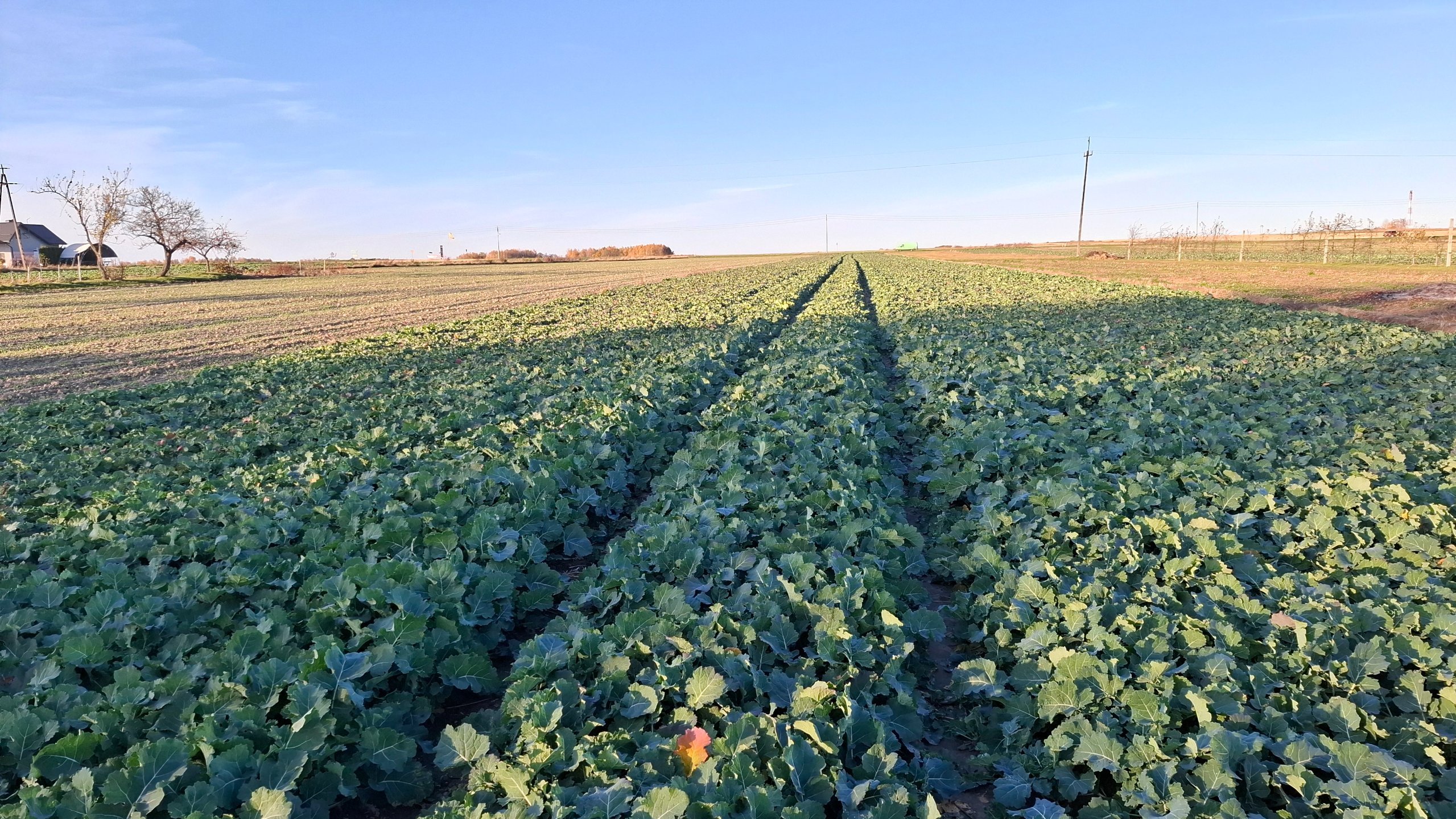

Rzepak po orce na raz po pszenicy. Południowy wschód LBL. Aż za gęsty bym powiedział. A co do porównania z bezorką to nie wiem bo w okolicy mało kto bezorkowo sieje rzepak.

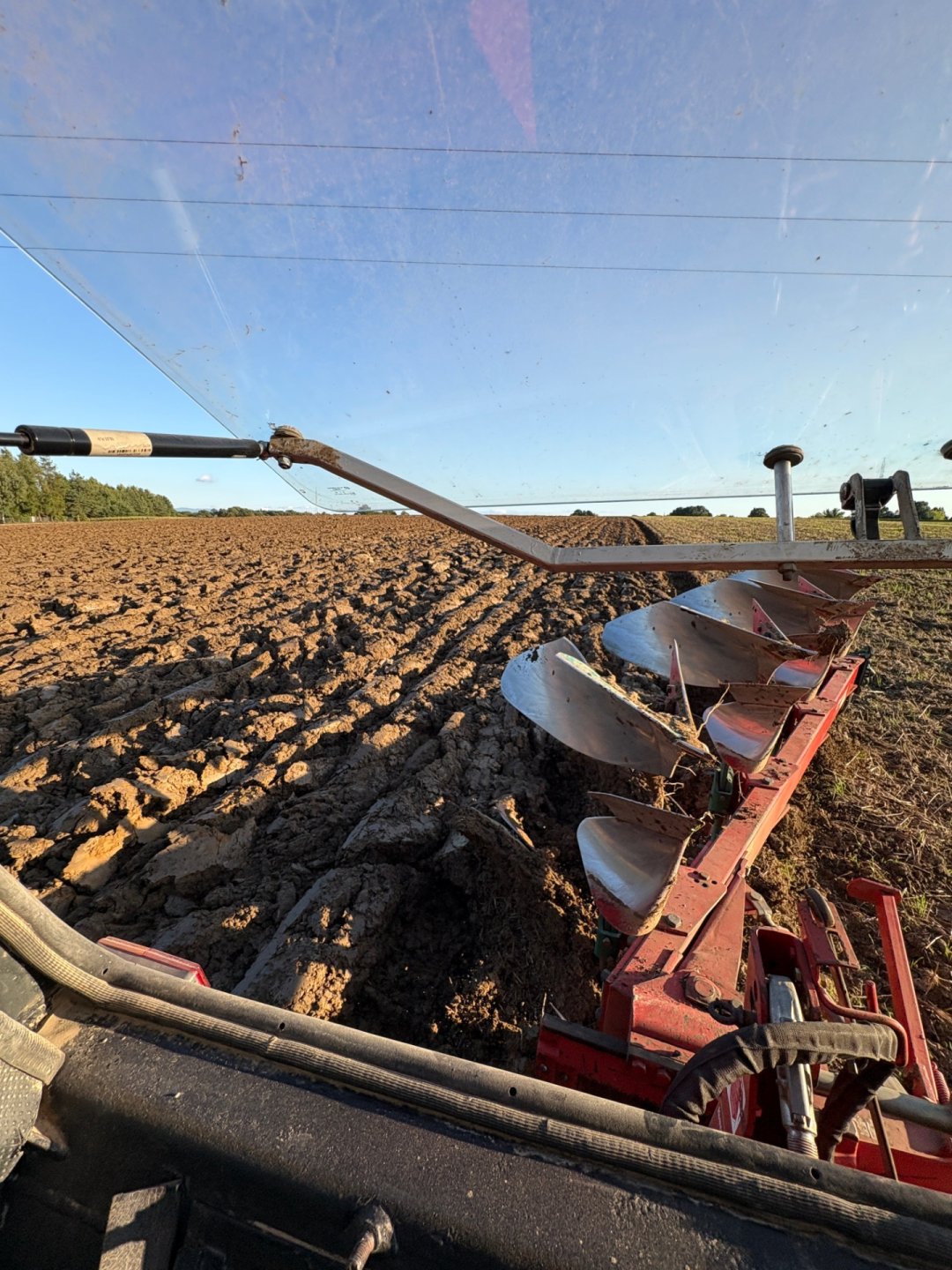

W tym roku wróciłem do orki i jest dużo lepiej niż na bezorce, tam gdzie uprawiałem bezorkowo trzeba było czekać z sianiem do września bo same bryły, po orce jednak sporo wilgoci a ziemia sypka i wschody powiedzmy ze zadawalające,,, choć placami gdzie było całkiem sucho i powschodził tydzień później to tam rośnie taki chory i nie rośnie, nie wiem co mu dolega, niby liści ma już 6 czy 7 ale takie jakieś małe dziwne niektóre łyżeczkowate nie rozrastają się tylko sie tak to kisi już 2 miesiące.
Na mocnej ziemi po bezorce jest mniej brył , ale trzeba więcej wody na wzejście , bo słoma zabiera wilgoć  i nie wszystkie nasiona są na odpowiedniej głębokości, nie mylić ze striptill
Edytowane przez wilkołak
co do tego to bym sie nie zgodził, mam dość cieżkie ziemie i u mnie po bezorkowcu zawsze więcej brył, po pługu bryły jedynie jesli jest całkiem sahara to wtedy rwie cegłami ale aż tak sucho to jest raz na dekade. A jak mokro to bezorkowcem wgl szkoda robić bo jedne kluchy a pługiem fajnie rozsypuje.  Cztery lata siałem rzepak bezorkowo i w tym nie żałuje że jednak odstawiłem kultywator i zapiąłem pług. Na przyszłość kusi mnie jakiś strip till  żeby ograniczyć czas zamiast tylu przejazdów, ale fabryczne maszyny to worek pieniedzy, trzeba by samemu jakiś patent uklepać.

1 minutę temu, wilkołak napisał(a):
Gline mokrą pług odłoży i nic nie pokruszy , bezorkowiec ma 8 cm redlice to są wąskie kluski , łatwe w rozbiciu
kluski jak jest mokro, jak nie jest mokro nie ma kluski :P
piękny
Ja mam pare ha dosc ciezkiego czarnoziemu to jak sie oralo to potem po tym jechac i zasiac to 4 max 5km/h. Tak bujało, nie szlo jechac. A to co odlozyla skiba to az sie swiecilo. Mimo brony aktywnej i tak byla gruda. Teraz jak sie to nie orze juz pod 10 lat to raz przejechane bezorkowym i w to od razu brona aktywna i jest pieknie zasiane bez grud juz nie mowiac, ze sie jedzie teraz 10km/h przy siewie.

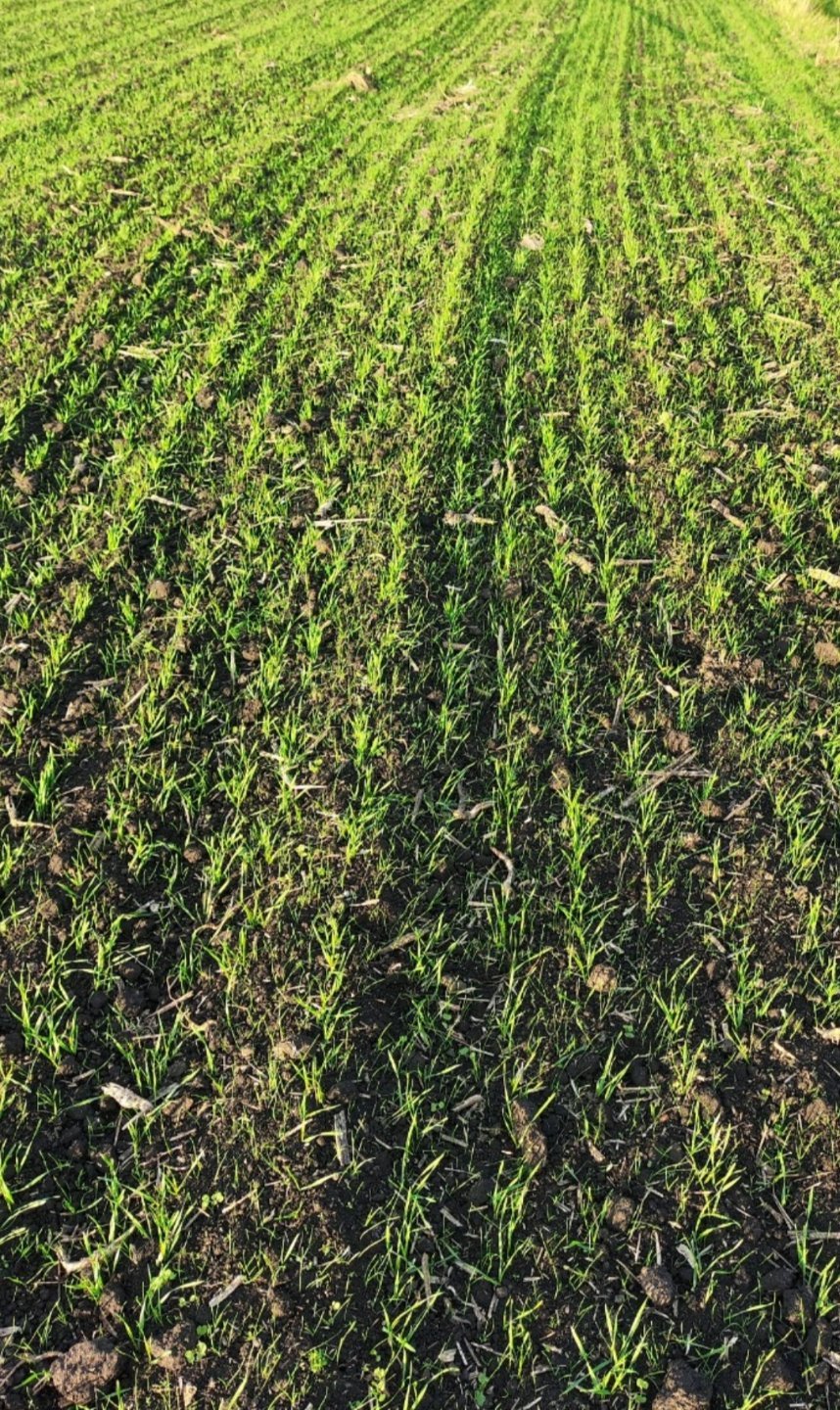

Wlasnie tam jest ten wyczyniec. Warunki dla niego idealne. Tam caly rok jest mokro ale co ciekawe, to oracze go zapoczatkowali. Przez miedze mam dwoch takich hodowcow z jednej i z drugiej gdzie wyczyniec zagluszyl im pszenice doslownie w 100%. Ale twardzi sa, nie poddaja sie. W tym roku znowu pszenica
Edytowane przez kamil800
Moze to taki poplon bedzie bo tej pszenicy to tam juz praktycznie nie widac a dopiero poczatek listopada i sam mozesz pryskac i kombinowac a oni i tak ci tego nasypia.
Zdjecie robione 26 pazdziernika

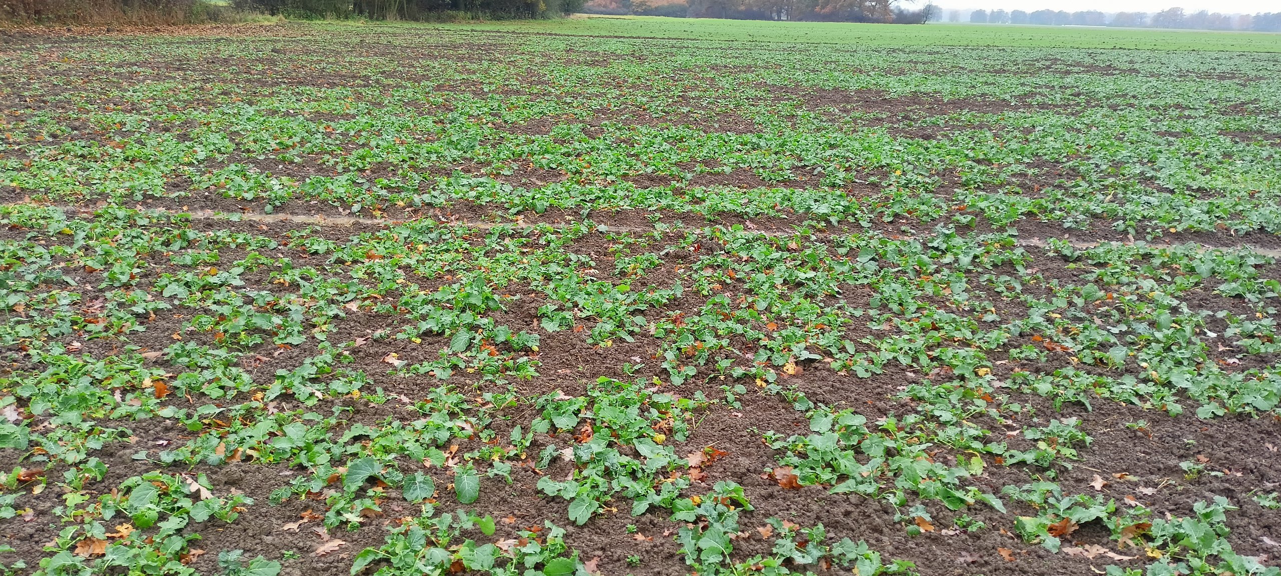

Rzepak niektóe rośliny nawet 1 cm wysokosci mają bardzo źle miejscami wygląda i pożółkł. Nwm jak to jest możliwe że on nie rośnie ph odpowiednie tyle wysiłku mnóstwo nawożenia i nic niestety. Dalej w miejscu zasobności bardzo wysokie.
Wstaw zdjęcia to będzie łatwiej coś podpowiedzieć
Tutaj był siany w mocne bryły i niestety obsada mocno zredukowana.. od połowy pola to niesamowita mada i mimo wjechania z talerzowka zaraz po orce to za dużo nie pomogło, a później brak deszczu i nie szło doprawić.
Co to za ciężka ziemia że jak mokro to się sypie, gliny się sypia za pługiem jak jest sucho, rwą się bryły podczas suszy jak posiane było w mokre, albo na ścieżkach.
Tu się akurat zgodzę. U mnie na ciężkich ziemiach jak mokro to się wyoruje "ostra Skiba" a nie się obsypuje ziemia
Może jakiś herbicyd go trzyma z przedplonu? Po czym ten rzepak?
1 cm o tej porze? To on chyba dopiero wschodzi. To mój siany 9 września jest do kostek na 4 klasie.
A w ogóle to wcześniej pisałeś, że sypiesz po tonie na hektar nawozów różnych. Może przesadziłeś i go "palisz"?
Może zjadł już azot. Ile mu podałeś?
