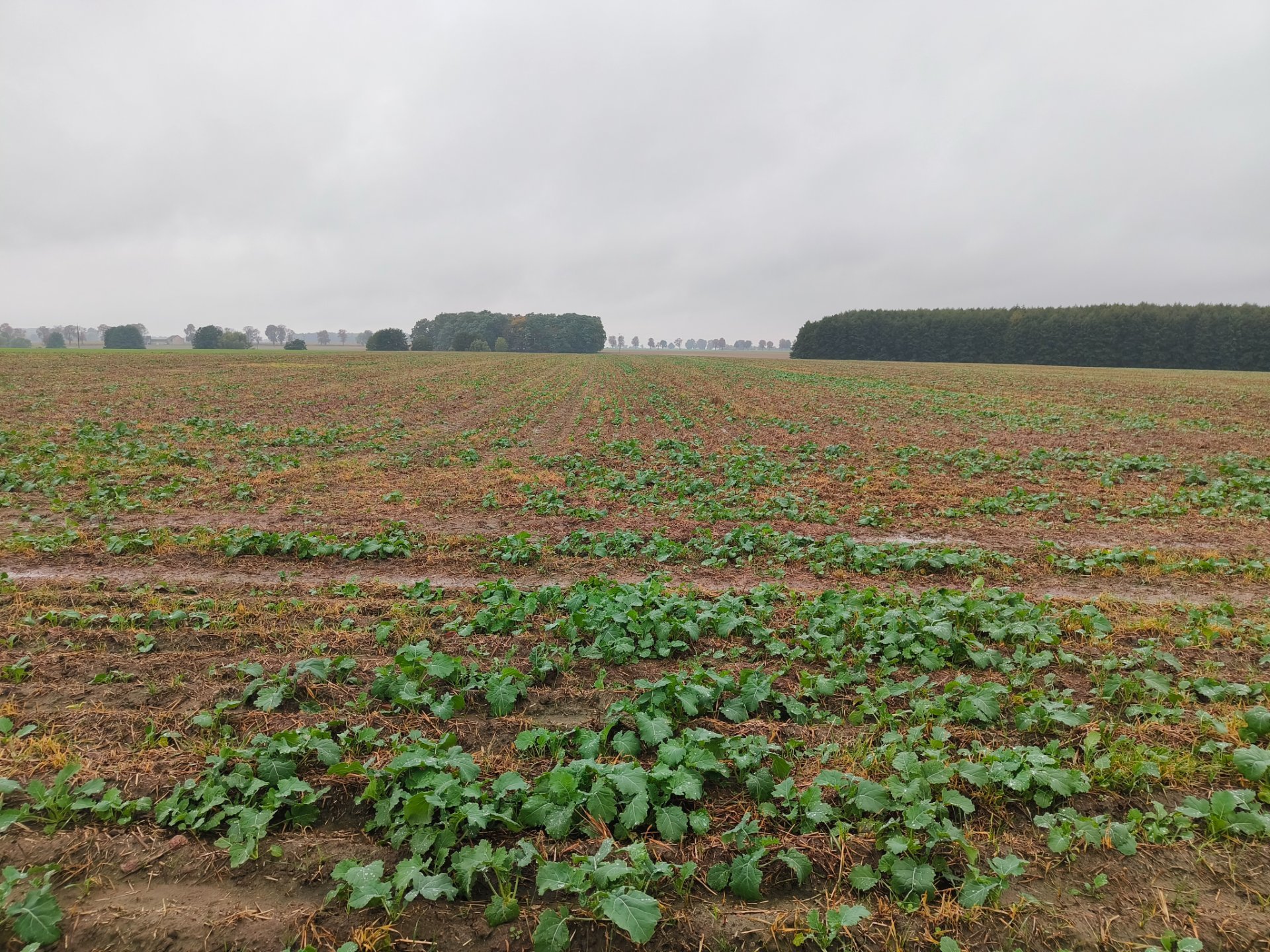

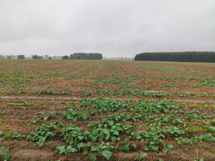

2 godziny temu, panczo1922 napisał(a):
Tak wygląda dziś w tym samym miejscu...
Naprawdę nie wiem jak to prowadzić...
Zdjęcie
Na pierwszym zdjęciu obsada jest ok, jeśli na drugim zdjęciu jest tak samo to jeszcze będzie dobrze. Podałbym mikroelementy, typową regulacje chyba bym odpuścił, ewentualnie na zabezpieczenie protio albo azoksy. Na wiosnę normalnie azot i do 20 marca za często na pole nie jedź by się nie denerwować
