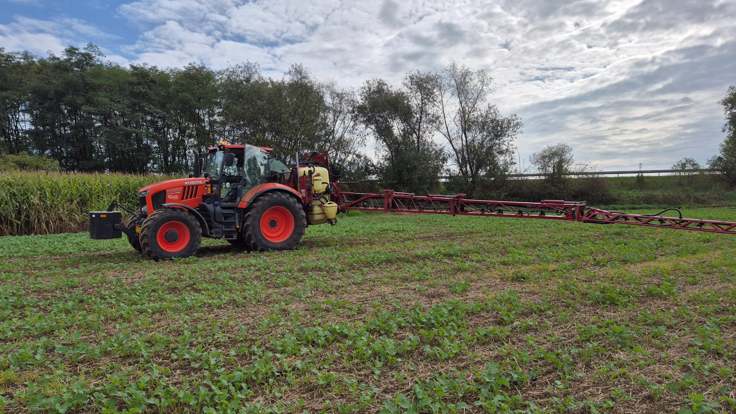

Jak można dysze połamać , w poprzednim opryskiwaczu pracowały 13 lat i pryskały równomiernie, sprawdzone na stole podczas odnowienia atestu, wypryskały 12 tyś ha
Te dysze muszą pracować na ciśnieniu minimum 5 bar żeby było ok, najlepiej ponad 6 bar, wtedy kropla jest drobna,filtr główny mam i dwa co idzie ciecz na belke, nic się nie zapycga, piszecie po co dwustrumieniowa, np. w buraku na chwasty pryskamy gdy chwasty sa malutkie , chwast znajduje sie przy grudzie ziemi, oprysk z dyszy pod kątem przód /tył dojdzie , na zwykłej szczelinowej spada prosto w dół i dojdzie w mniejszej ilośći,albo prawie wcale, na takiej dyszy mozna szybko jeżdzić , oczywiście musi być dobry opryskiwacz,najlepiej z atomatyczna wysokością belki, na płaskostrumieniowej wiatr 3 m/s bardziej znosi niż eżektor przy 6-7 m/s kto nimi nie pryskał niema pojęcia
Za duża , tyle wody mi się nie podoba , żeby było 6 bar z 12 km/ h musisz jechać
9-10km/h. W warzywach często idą fungicydy gdzie trzeba dać 400-600 litrów, wtedy na 04 dużo szybciej idzie
3 godziny temu, SawekBraczyk napisał(a):
Ja tam pryskam na EŻK Twin i dobrze się sprawdzają, niby gruba kropla ale idzie i w gorszych warunkach pryskać. Nie zauważyłem by coś gorzej działało czy pokrycie było do niczego. Mam i zwykle płaskostrumieniowe ale byle trochę wiatru i już zwiewa wszystko. Jeszcze mam zwykłe ale dwustrumieniowe, nie eżektory. No to tych używam jak są dobre warunki ale sporadycznie.

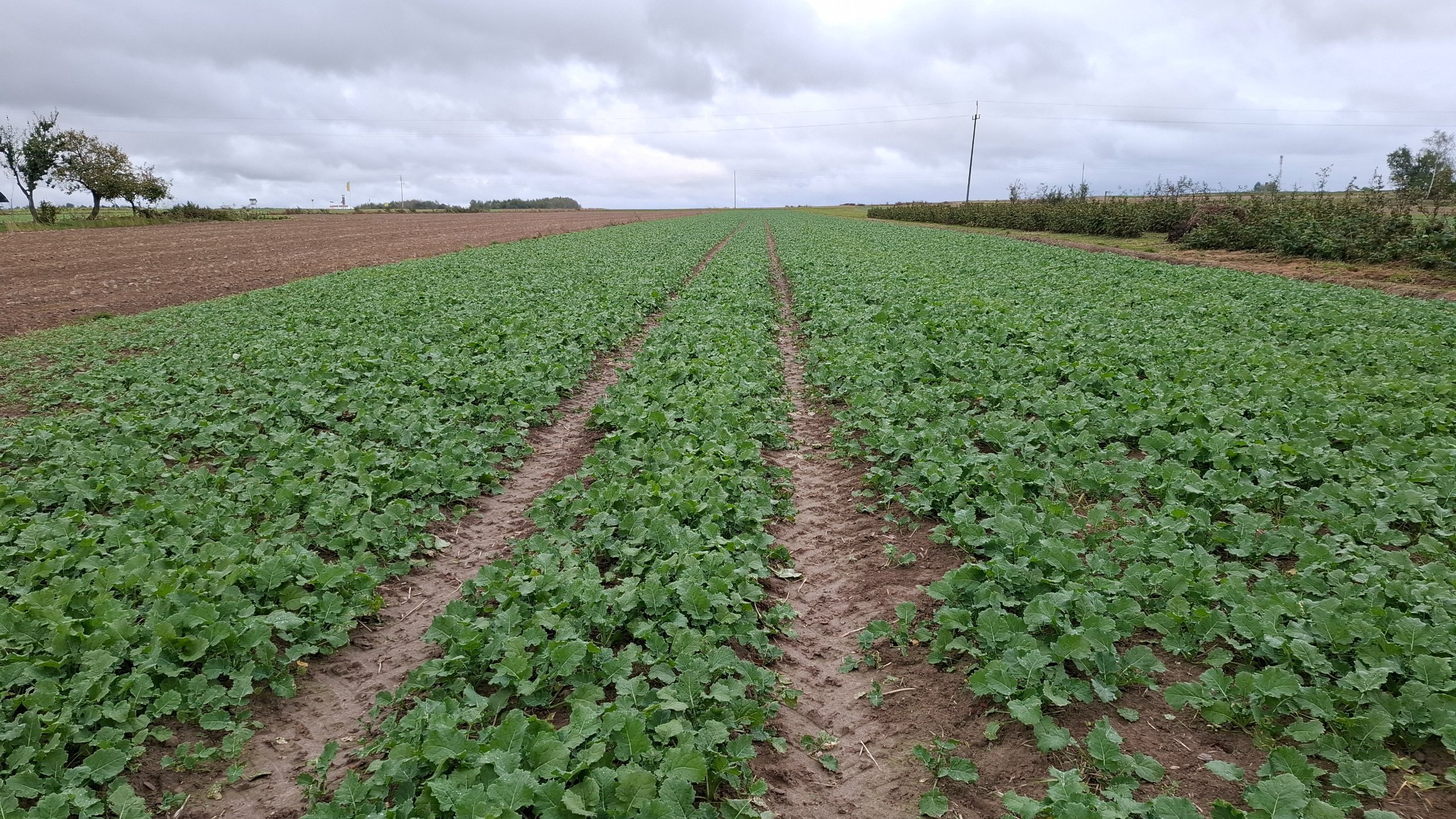

jaka tu jest obsada?
Trochę rzadki się wydaje

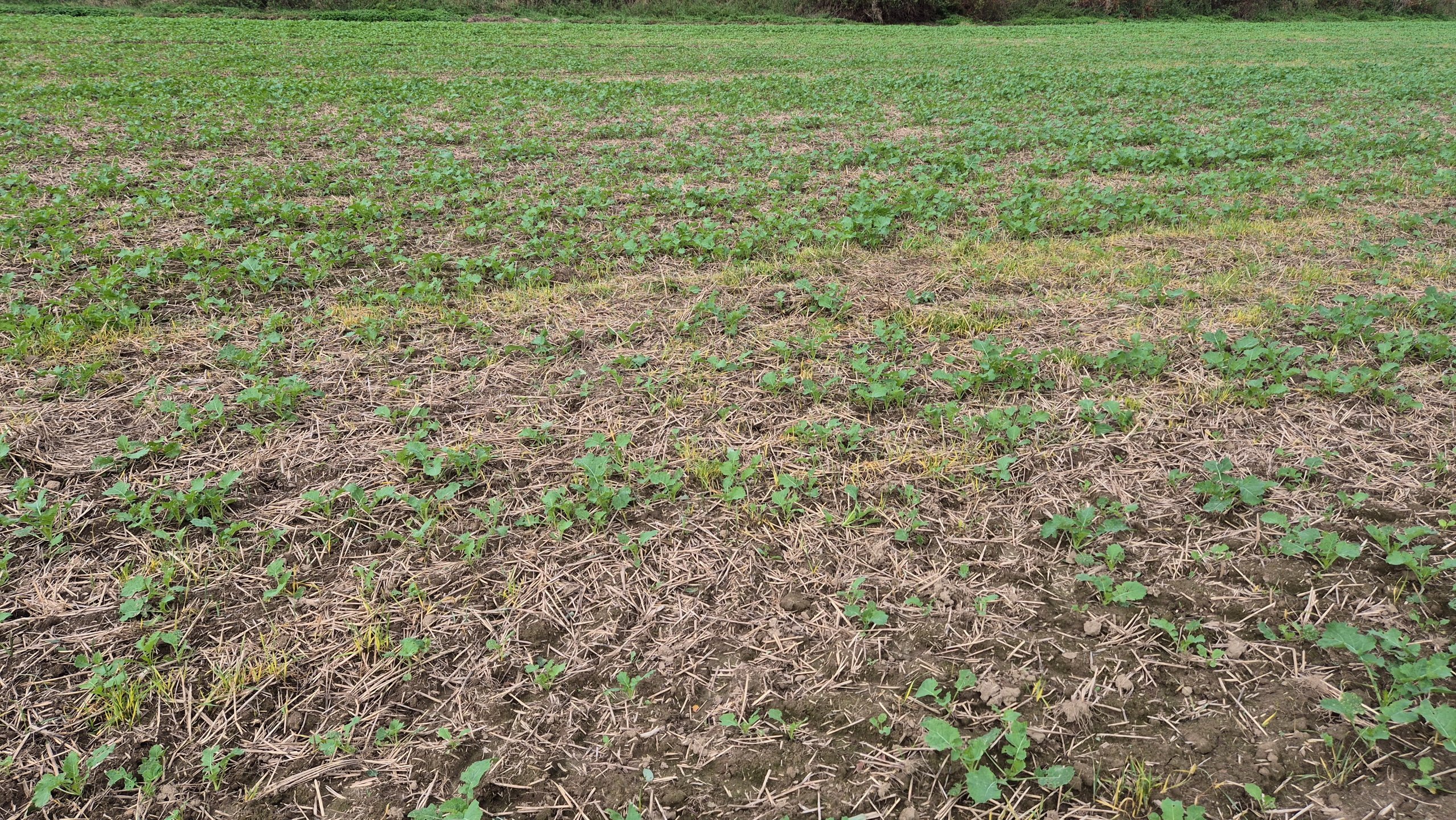

Ja bylem załamany rzepakiem tydzień temu, a jednak w sobotę mnie zaskoczył jak również pokazał ze jest do dupy tam gdzie jest dużo słomy.

żeby słoma nie przeszkadzała rzepakowi trzeba przejść na metodę siewu  Strip till  !   łoże siewne jest zawsze czyste , słomę redlica rozpycha na boki , mam zasiane ok 100 ha rzepaku i żadnych problemów ze słomą , przed siewem była tylko płyciutko talerzówka

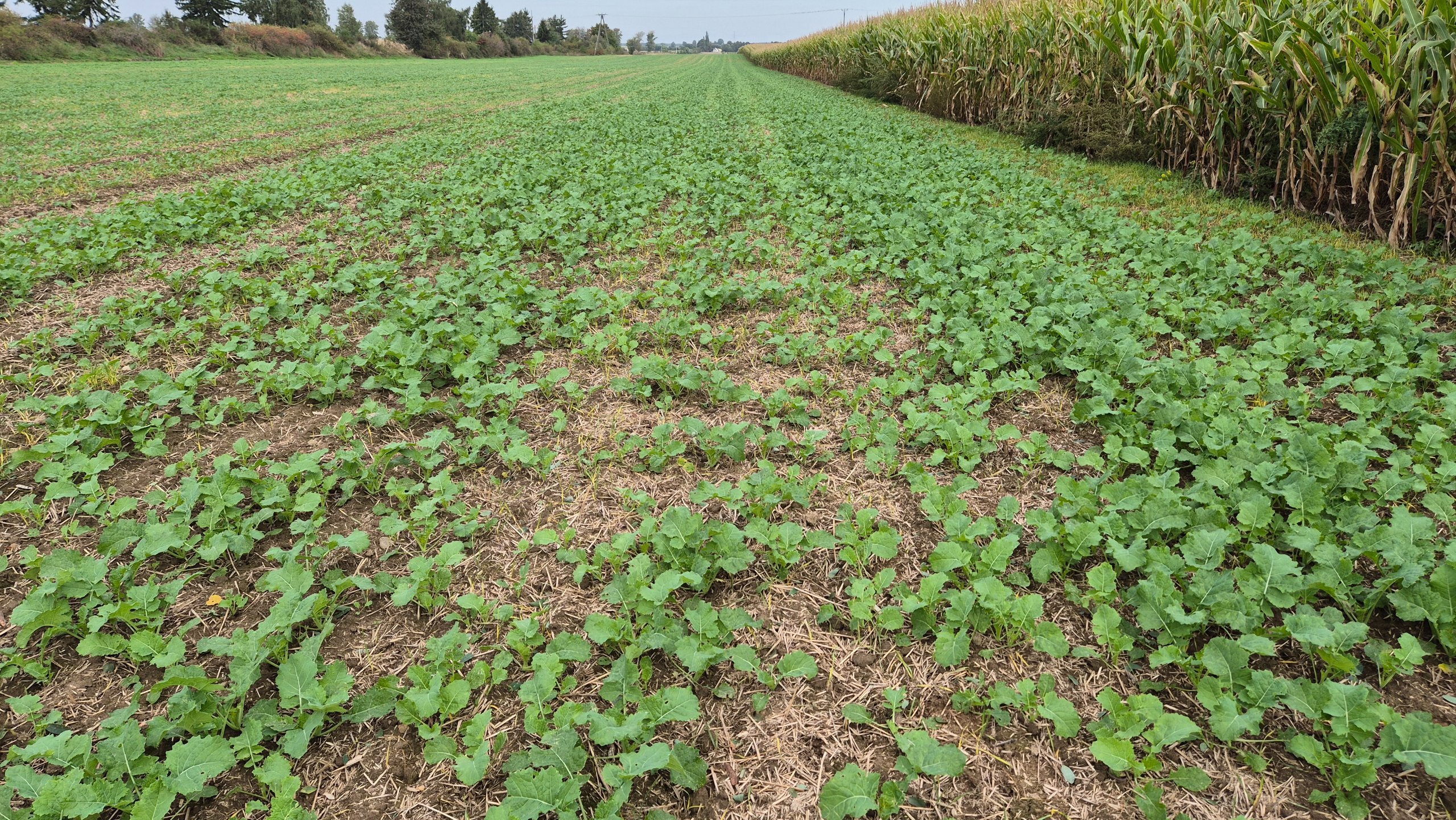

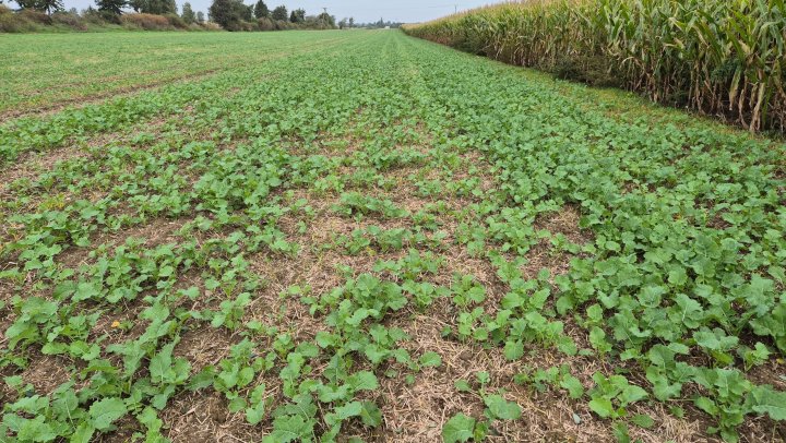

To mój rzepak chrobry stan na dziś, samosiewy trzeba będzie jeszcze pewnie raz poprawić, ale najpierw regulacja. Są pacyki, gdzie ma dopiero 2-3 liście waściwe, ale nie ma na co czekać.
Rzepak ma już 6 liści a na bokach po 1 przejeździe siewnika czyli 3 może 5m praktycznie nie chce rosnąć i ma może marne 2, jak podejść do niego z regulacją bo w przyszłym tyg jak ma być pogoda już pewnie ucieknie a tu jest za mały.
